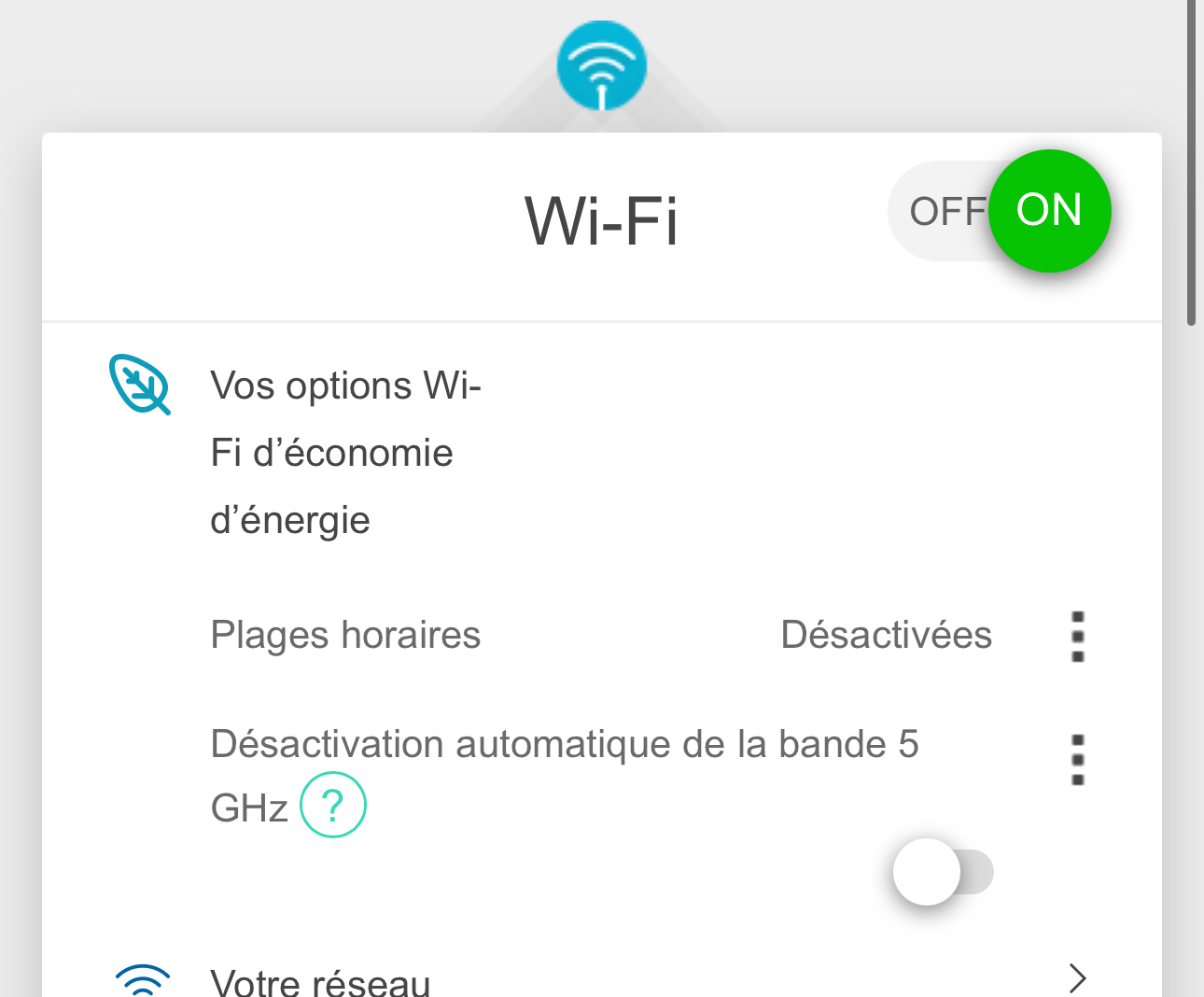

    Pour réinitialiser le Link pour l'installer utiliser la procédure ci jointe, mais avant de commencer l'installation, il faut désactiver sur la box internet le Wifi 5. Vous le réactiverez après

    J’ai enlevé le 5gh.
