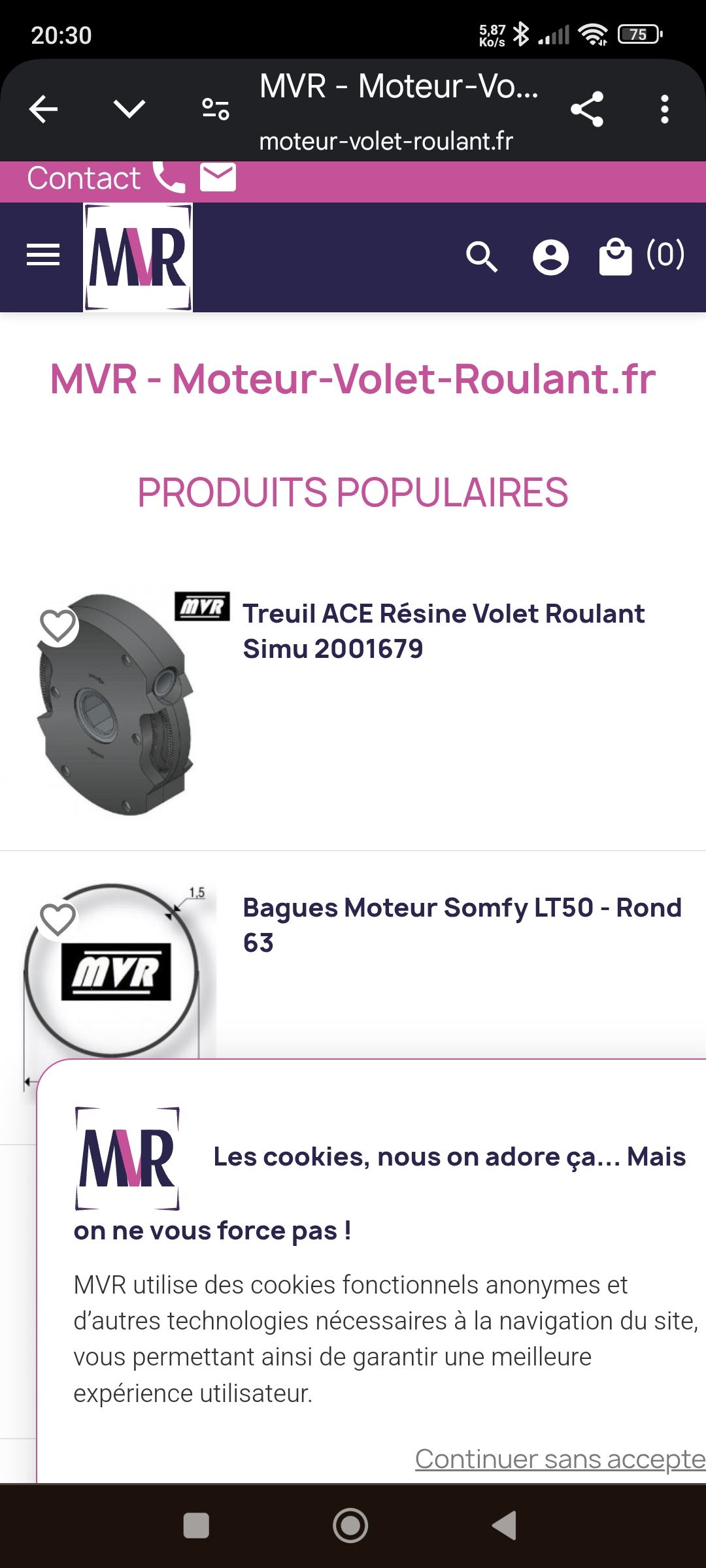

    Bonjour. Si le volet monte mais ne descente plus.
    C'est le moteur qui est HS.
    Tu peu facilement le démonter pour avoir la référence du moteur. Je t'envoies un lien ou je l'ai acheté . La livraison est très rapide. J'ai payé 249 euro
