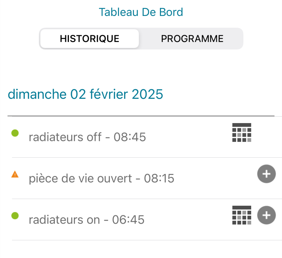

    Vous pouvez le voir dans les éléments effectués sur la journée et vous verrez qu’il exécuter 3fois et non programmé
