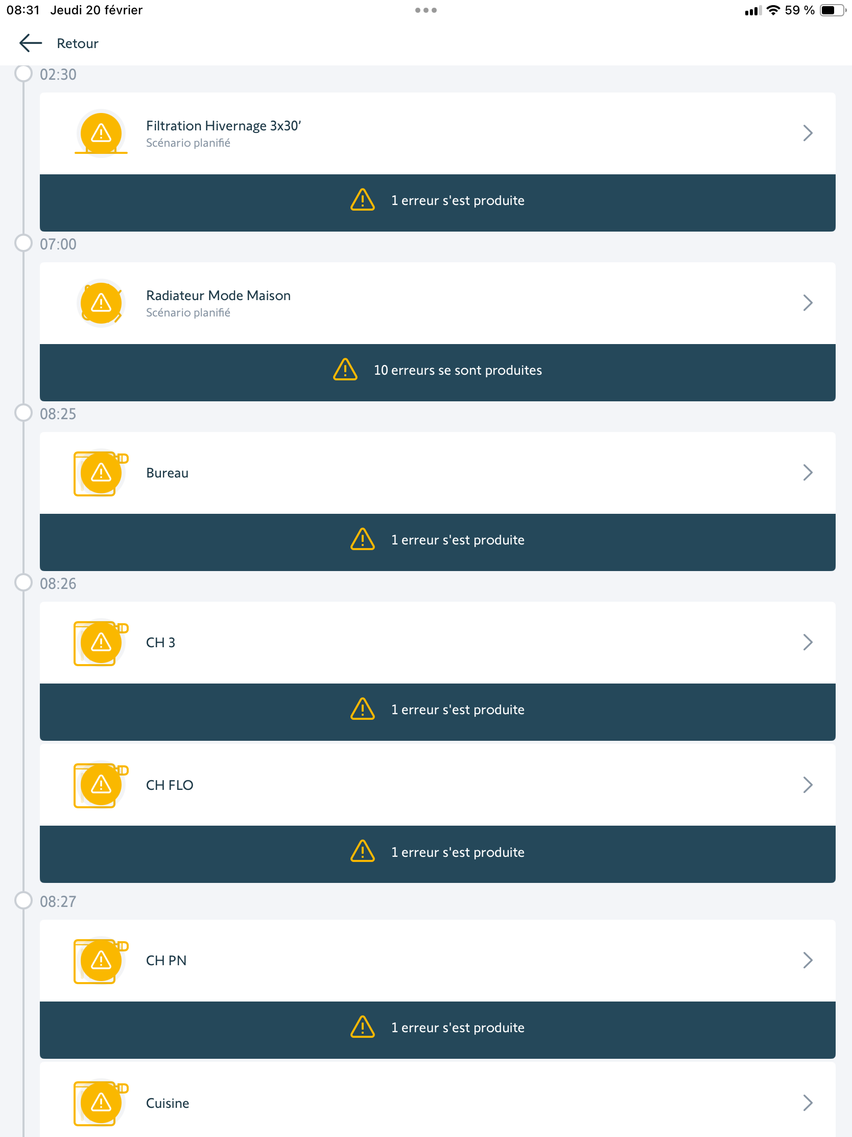

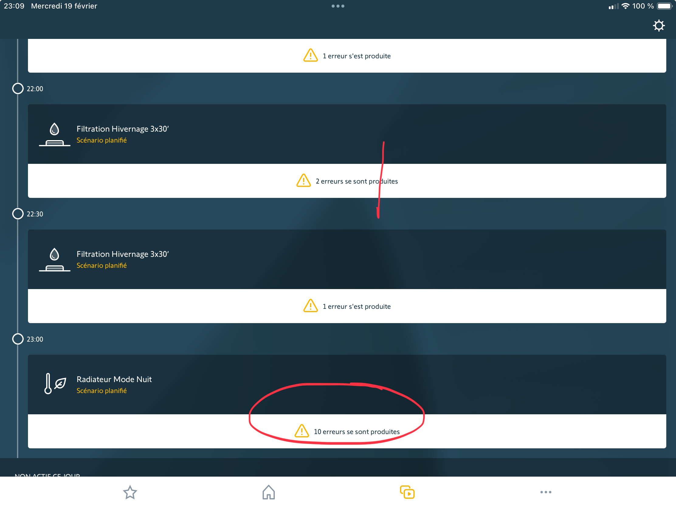

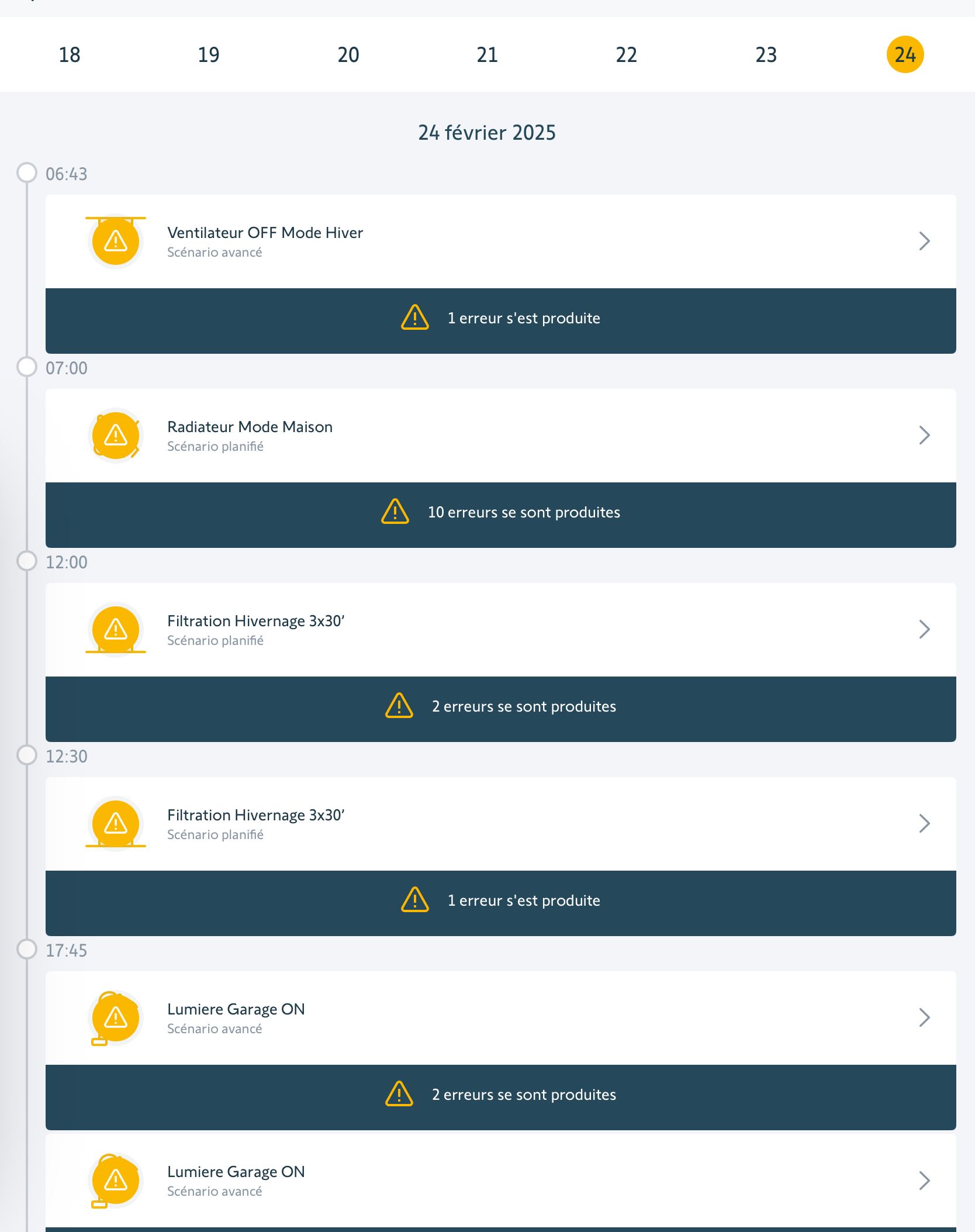

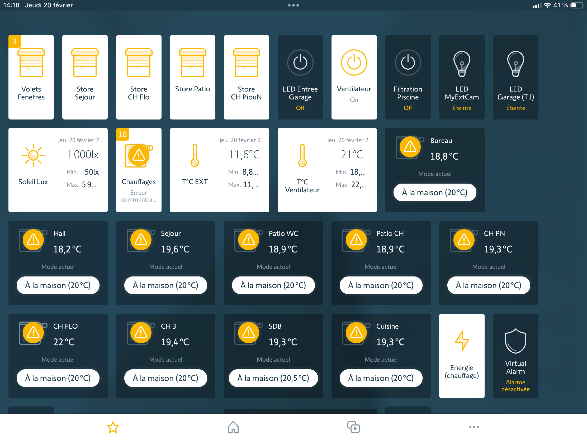

Suite, semble t il, a la dernière mise a jour de Tahoma, du 28/01/2025, très peu de scénario fonctionnent et j’ai également perdu la communication avec mes 10 vannes thermostatiques IO. Heureusement l’été approche ;-)

    C'est ça, les vannes IO ne fonctionnent pas : ni la programmation Tahoma, ni les commandes envoyées via la Tahoma.
    En local sur les vannes, je peux changer la consigne. Mais comme évoqué dans les différents fils de discussions, depuis Novembre la régulation se fait aléatoirement (voir les différentes photos de relevé envoyées).
    Je n'ai plus non plus d'historiques de température depuis le 13 mars (sauf pour la journée du 22 mars). A noter que les derniers historiques sont très "linéaires".
    Autre défaillance : j'ai un volet connecté en IO qui ne répond plus aux scénarios de la Tahoma.

    Je vois que tous vos produits Io sont en erreurs.
    Votre volet et vos vannes Io remontent un message d'erreur.
    Pouvez-vous éloigner votre Tahoma au maximum de votre box internet, télévision ect... et tester de nouveau?

    Les problèmes, hélas, sont toujours la, aujourd’hui encore tous les scénarios sont en « Erreurs d'exécution »

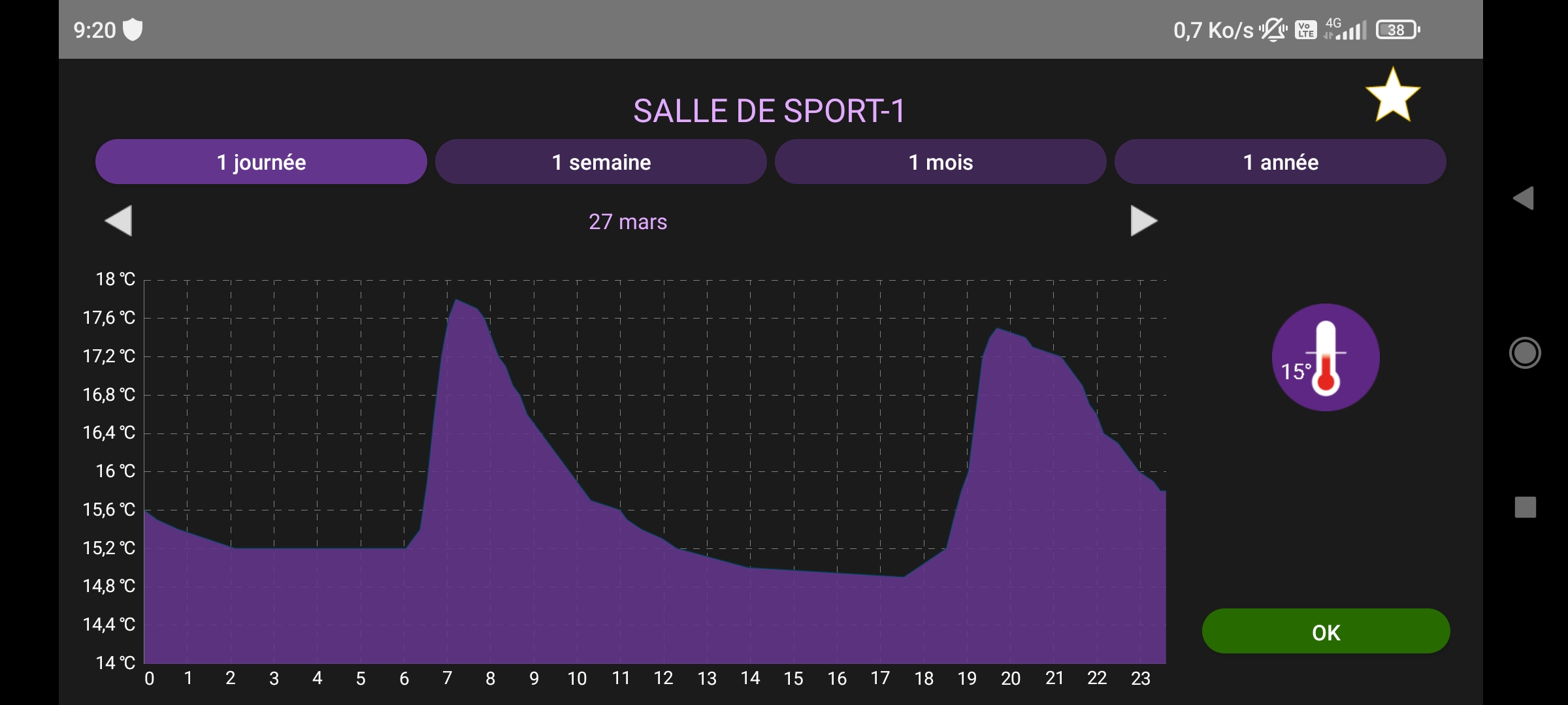

    Bonsoir Vanessa
    Après avoir éloigné la Tahoma de la box internet, j'ai retrouvé l'historique des températures et les modes des vannes suivaient bien la programmation. Mais la régulation du chauffage est toujours aléatoire. Voir photo en pièce jointe pour un radiateur qui est dans une pièce en sous sol avec aucune source de chaleur et une consigne à 16 ou 17 degrés.
    Entre le 25 mars et le 5 avril, c'était comme ça. Depuis le 5 avril, plus rien ne fonctionne. Ni les vannes ni le volet connecté en IO

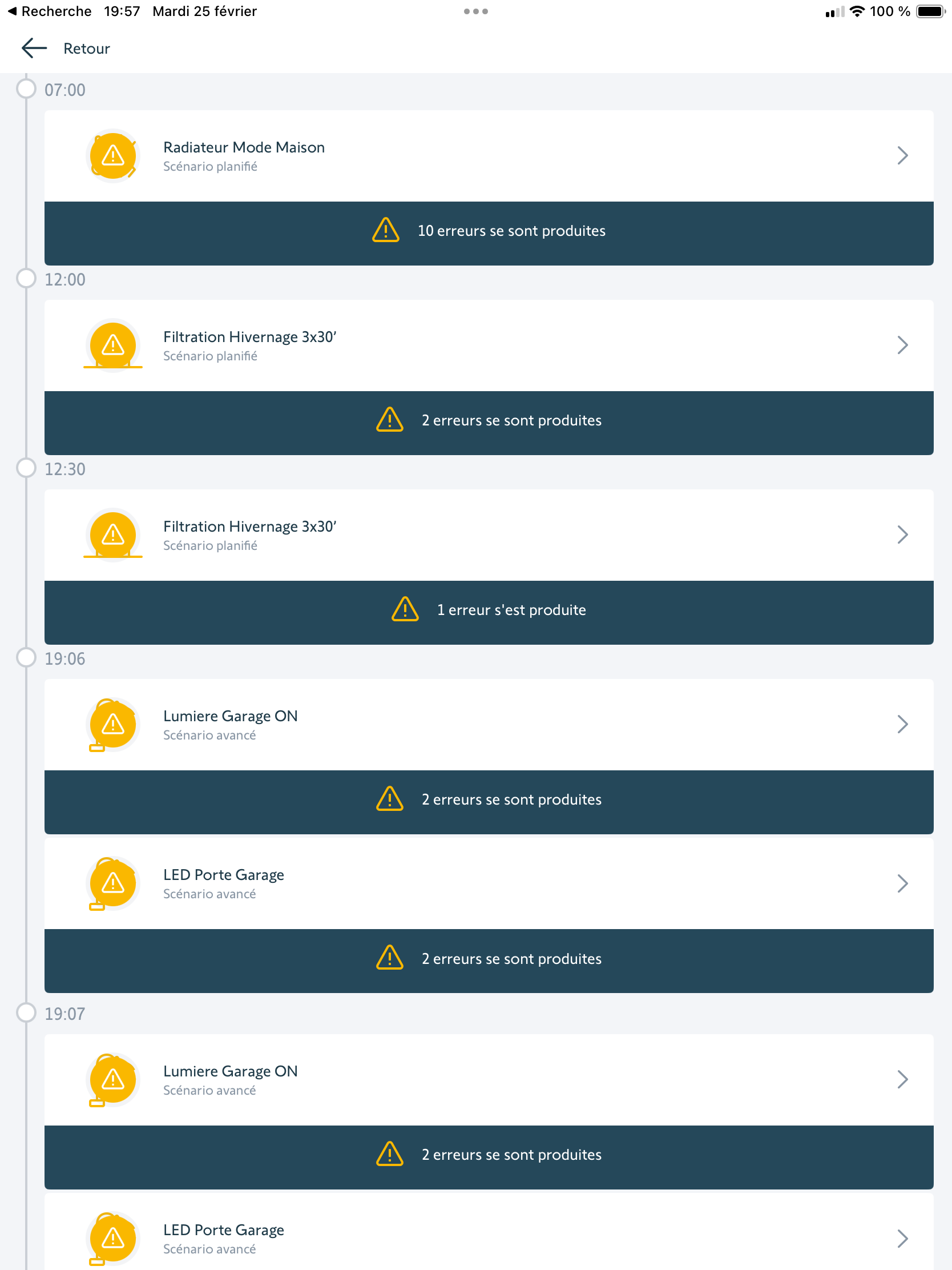

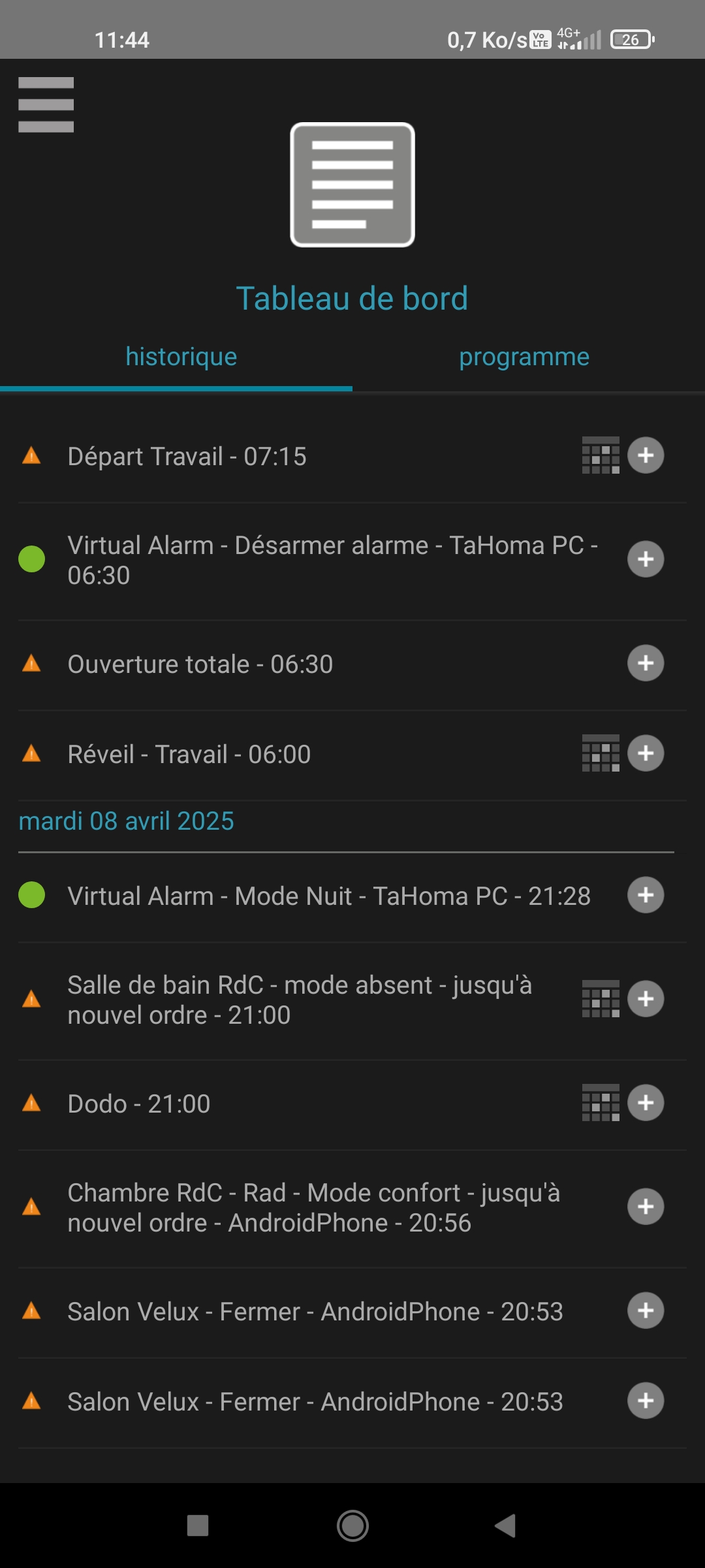

    Bonjour Vanessa.

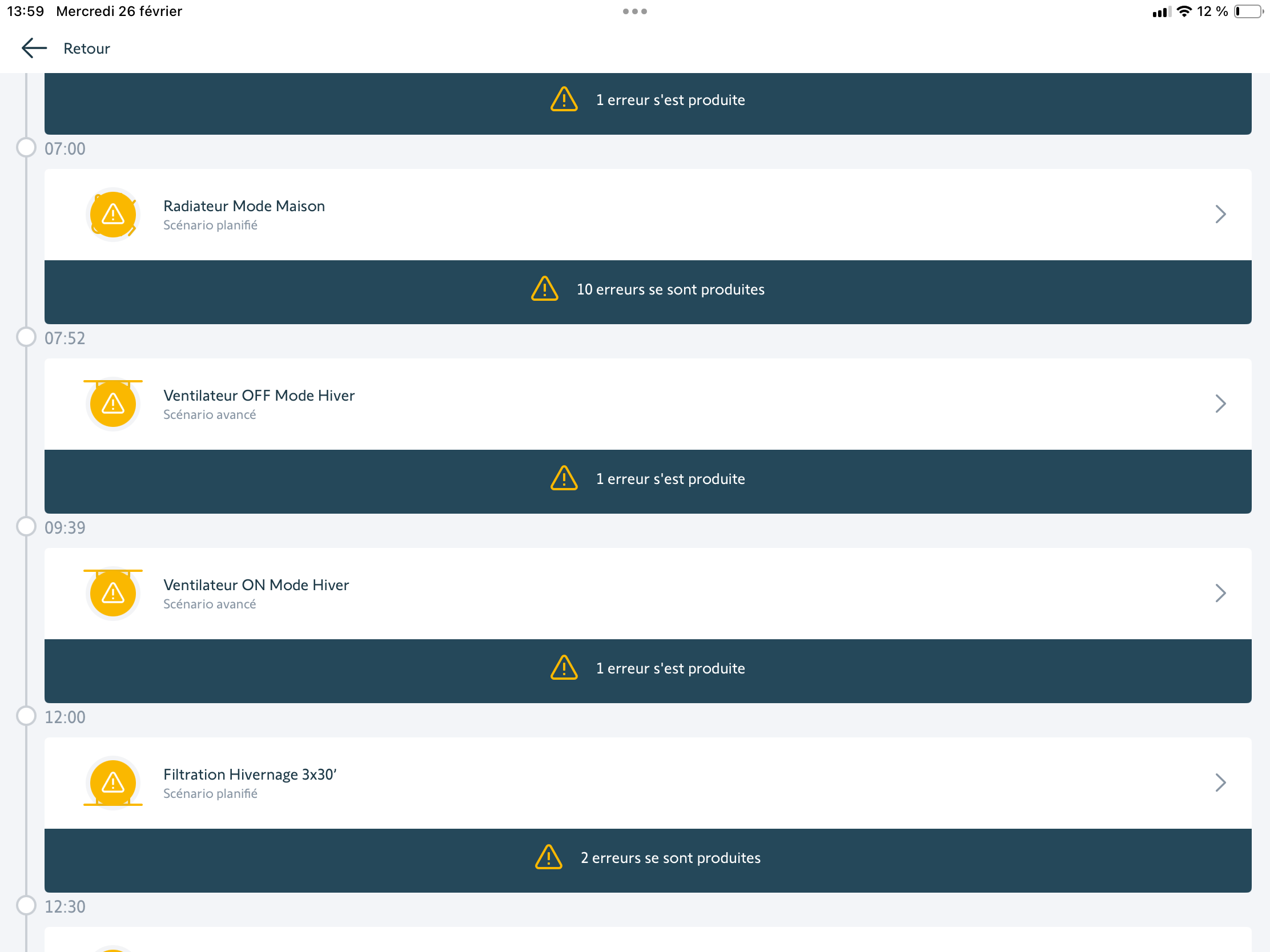

    Ci joint un screenshot du journal. Il semble que le problème ait été résolu hier vers 16h, mais que s'est il passé ?
    Concernant les problèmes de régulation des vannes, le chauffage est maintenant à l'arrêt, comment diagnostiquer le fonctionnement avant la prochaine saison de chauffe ?
