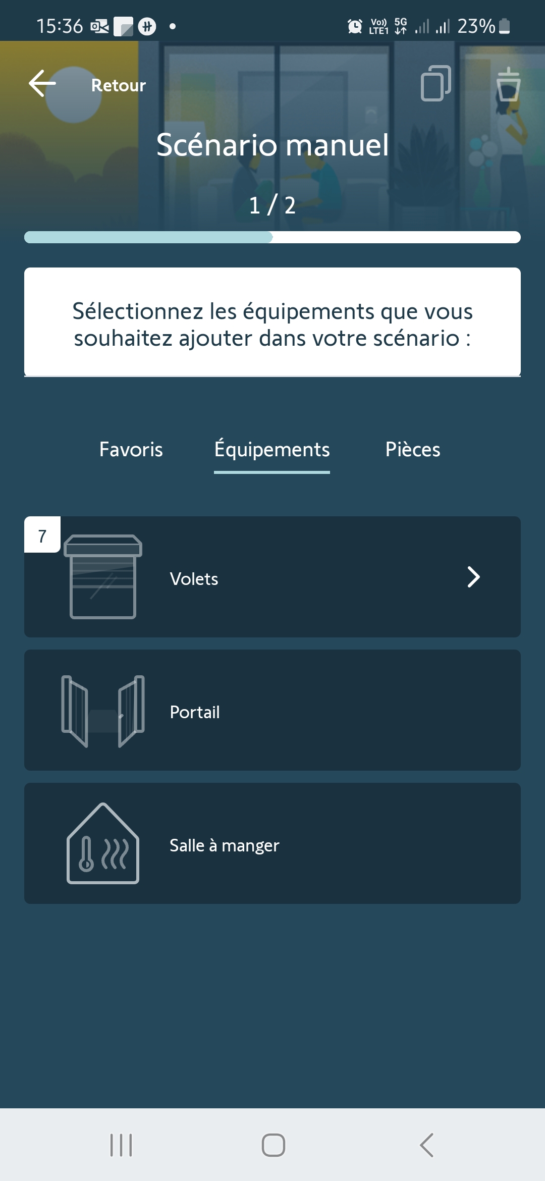

    Bonjour ,
    Poir vous repondre oui mais je ne peux rien faire avec (voir photo)
    L'idee est de faire descendre les volets en fontion de la temperature par exemple ...
    Mais je reviens a l'idee de base c'est de pouvoir mettre un mode de chauffage (eco,confort) sur un condition mais impossible
    Jean-Luc a raison vous ne pouvez pas utiliser de condition.
    Vous pouvez planifier les passages de Eco a Confort ou arrêter le chauffage.
    Vous ne pouvez pas planifier l'allumage (Passer de Arrêt à Confort par exemple) . L'allumage du chauffage est de votre responsabilité et nécessite une action manuelle.

    Bonjour Jacky ,
    Vous mettez le doigt sur mon probleme. Le passage de eco a confort ou vice versa se fait avec le planning du netatmo ..
    La question est comment via un scenario je peux passer de eco a confort . J'ai prevu d'installer un detecteur d'ouverture de porte . Sera t'il possible de l'utiliser comme condition ...?
    Autrement je ne vois pas l'utilitee d'integrer ce thermostat programmable .. a ce jour il me permet juste d'avoir la temperature interieure
    A vous lire
    Pour tester vous aller faire un scénario manuel, vous sélectionner le thermostat, et vous devriez avoir a choisir entre Confort, Eco ou Arrêt.
    Si c'est OK vous pourrez faire un scénario si Détecteur Ouverture alors, soit vous choisissez le scénario manuel que vous venez de créer, soit vous resélectionner le thermostat et le mode.

    Bonjour Jacky ,
    Merci de votre retour .. mais il est la le.probleme
    Je n'ai pas acces au mode du thermostat .. uniquement a un choix de temperature .. je pense que c'est pour cela qu'il ya la le.parametre "mode du thermostat" mais comme.dis precedement ce.choix est grise
    Ce qui est surprenant c'est que sur la.visu equipenent du thermostat ( voir photo) le.mode de gestion apparait . Dons mon cas (surlignee en vert) il.indique "horloge" le thermostat etant sous planning de chauffe .. pour aurant le.mode (confort , eco..) n'apparait pas non plus
    mais je pense que l'on tourne en rond la.passerelle avec tahoma et netatmo ne semble pas abouti ..
    Merci pour vos retours
