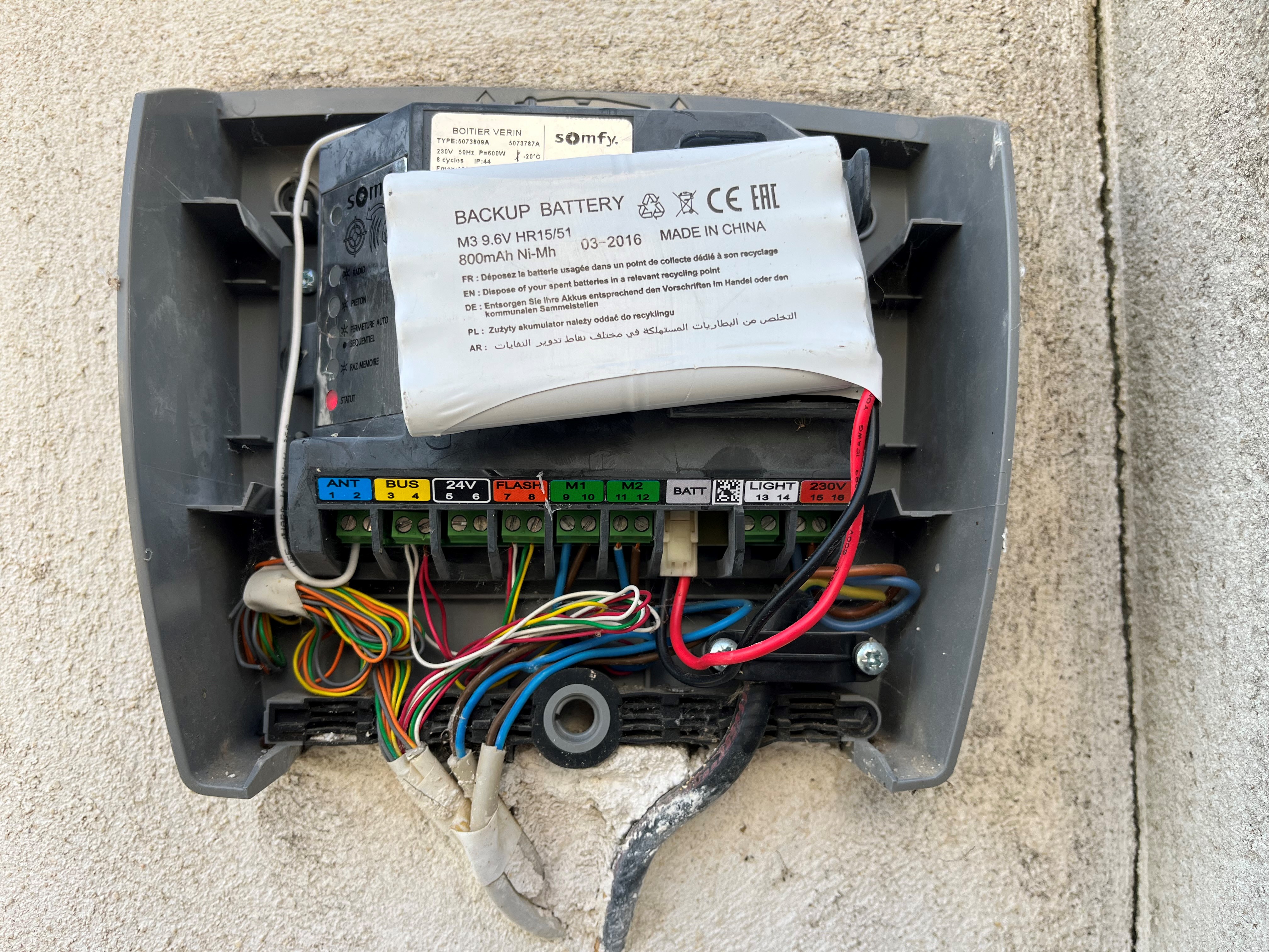

J'envisage d'acheter le visiophone V500 connect. J'ai un portail motorisé par SOMFY boitier verin (voir photo jointe) mais je n'ai pas la possibilité de raccorder par fils le portail avec la platine de rue du visiophone. Question 1: Pourrai-je ouvrir le portail via l'écran de la platine intérieure si je connecte préalablement cette platine via RTS avec mon portail selon la procédure indiquée dans la notice "Réglages avancés"? Question 2: Si oui, dans cette configuration, pourrai-je également faire fonctionner mon portail à distance via l'application SOMFY Connect?

    Oui aux deux questions.

    Ok, Visio RTS bien sûr !
