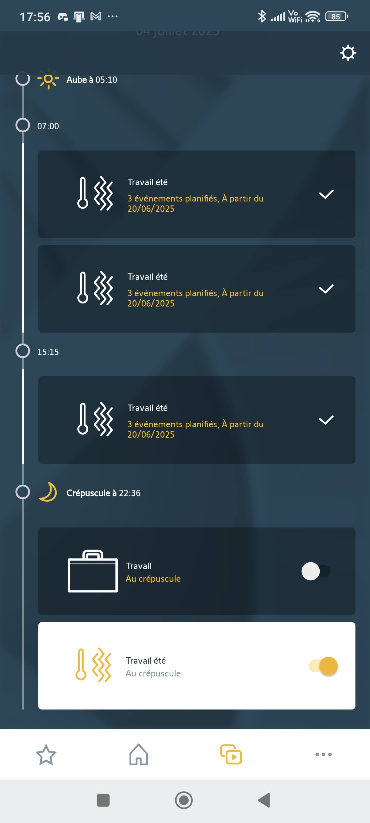

    Je tente ici de rassembler tout ce qui semble disfonctionnel sur l'agenda :
    1/ Lorsque plusieurs sénarios produisent une action à la même heure, les actions sont toutes desactivées dans l'agenda, et ce même si un seul des scénarios est glabalement actif (voir capture 1: seul "Repos" est actif, "Télétravail" est globalement desactivé, pourtant "au crépuscule" semble inactif), (sur la capture 2, on remarque qu'il n'y a même pas l'affichage "au crépuscule" pour le scénario "Repos")

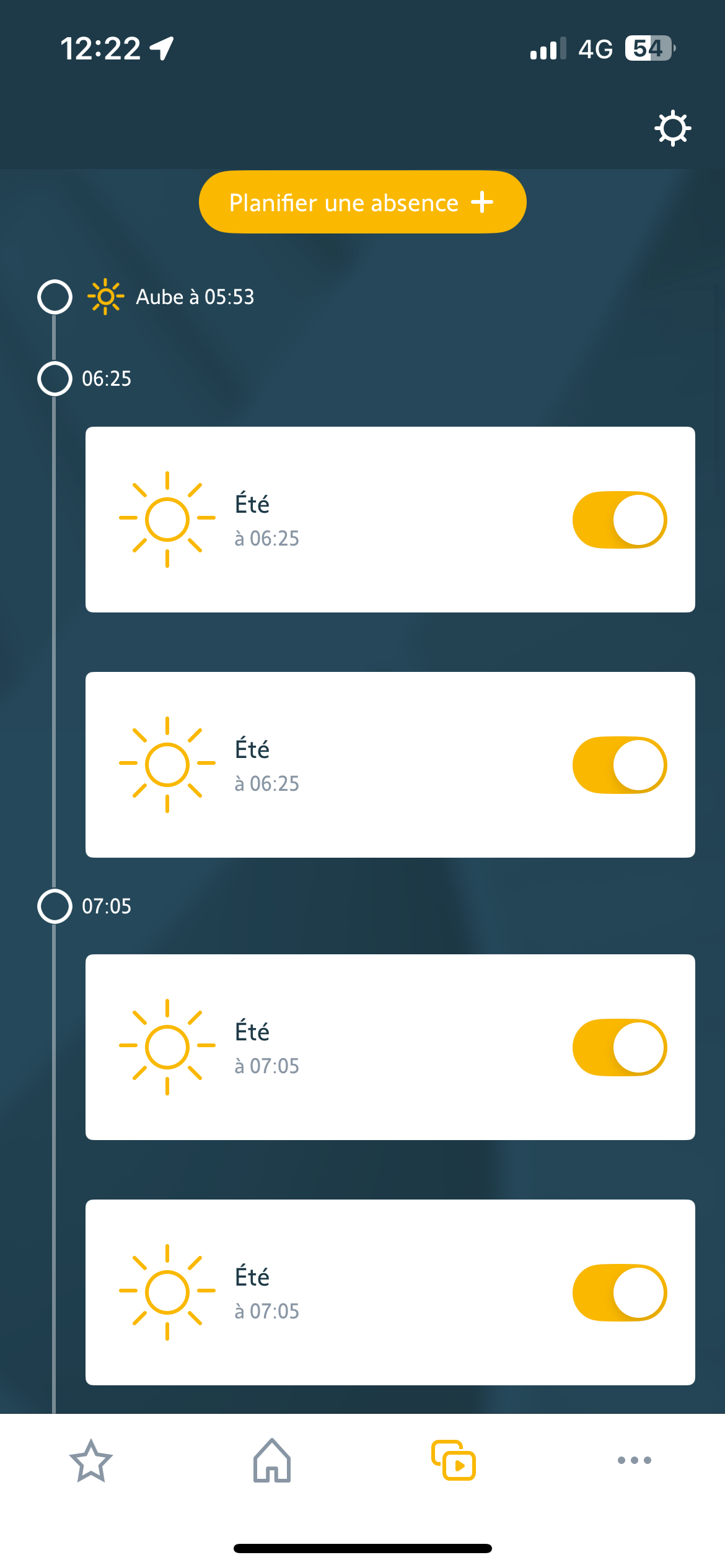

    2/ En navigant dans l'agenda, parfois les actions programmées changent toutes seules, ex: je regarde le 21/02, puis le 22/02 et je reviens sur le 21/02... ce n'est plus la même chose;
    (le screen 3 est le même que le screen 2, j'ai juste changé de jour puis je suis revenu sur le 21/02... la dernière action n'est plus la même).

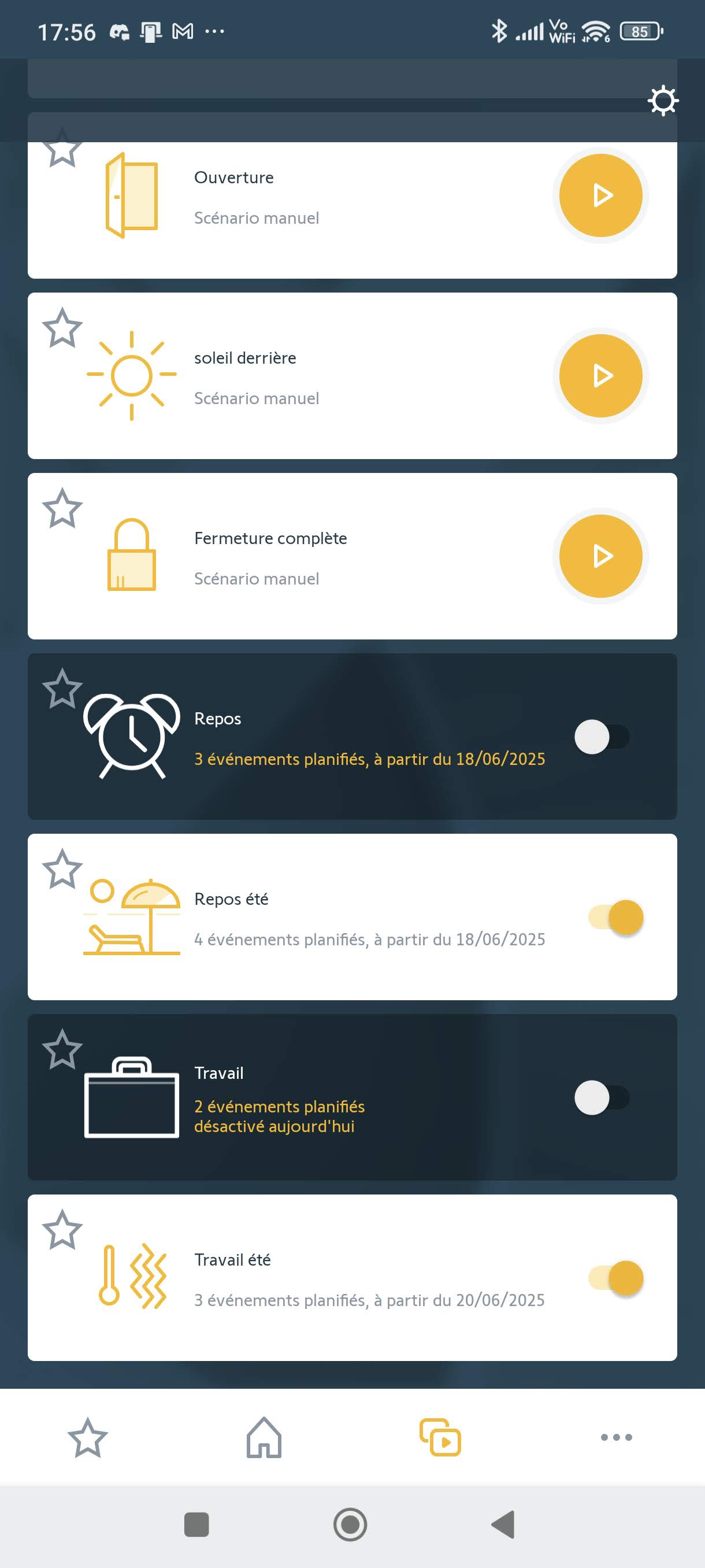

    Qu'appelez vous "scénarios empilés" ?
    J'ai uniquement créé quelques scénarios qui s'activent certains jours de la semaine.
    Certains son actifs et d'autre inactifs (que j'active pour l'été, l'hivers...).
    Je n'ai rien fait d'autre, pourquoi devrais-je "replacer" mes scenarios ?

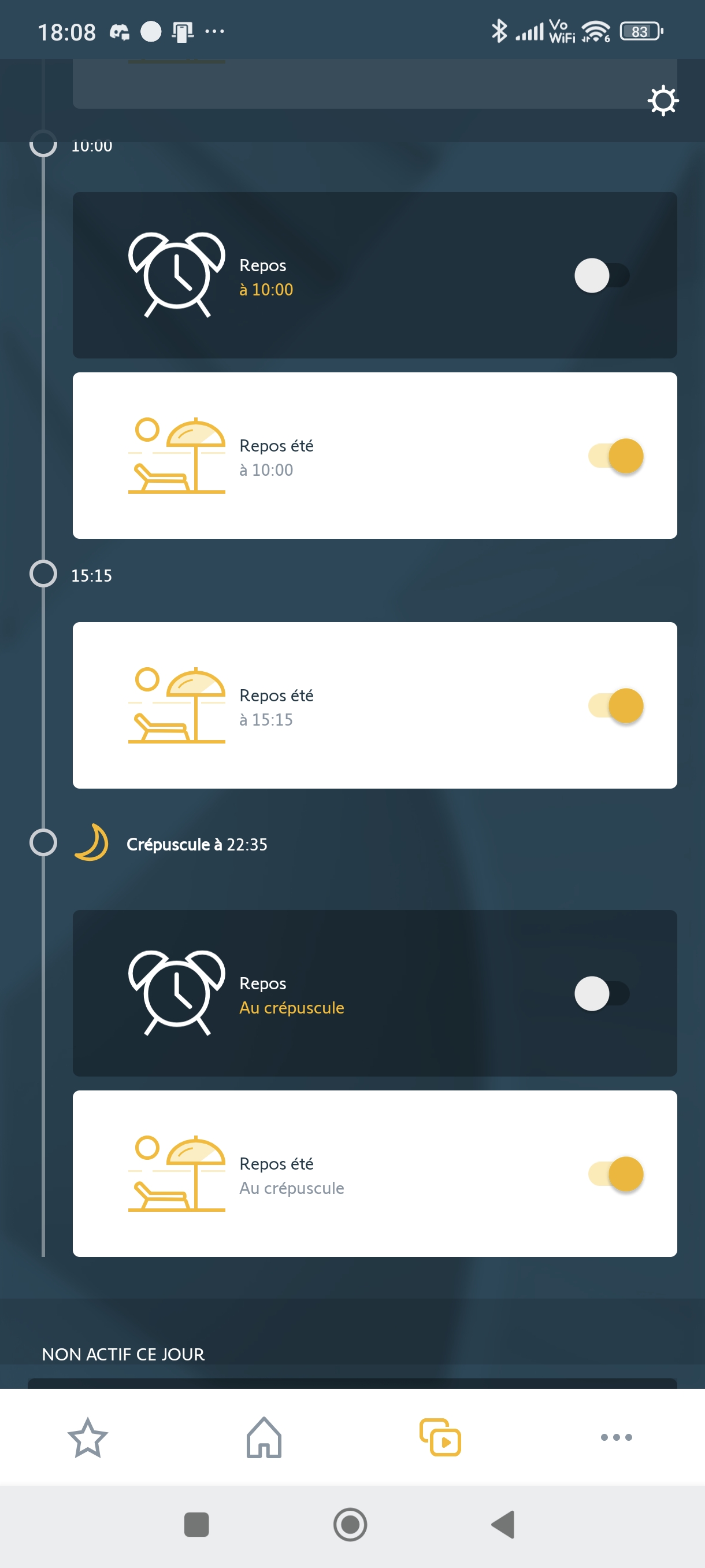

    PS: Les scénarios desactivés globalement dans la liste des scénarios ne devraient d'ailleurs même pas apparaitre dans l'agenda. Ce serait déjà plus clair.
    exemple: ici "Travail" et "Repos" sont désactivés, pourquoi apparaissent-il dans l'agenda ? Je trouve que ça nuit à l'ergonomie de l'agenda inutilement.

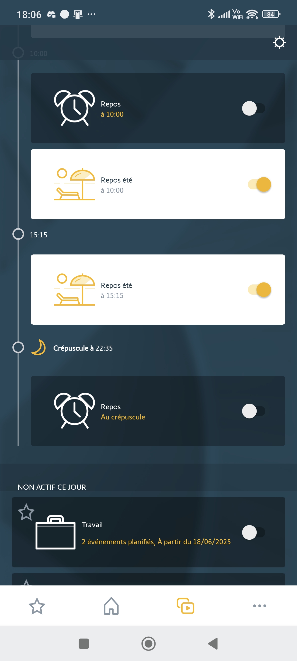

    De plus, je constate toujours des problèmes d'affichage dans l'agenda (qui participent à l'ergonomie désastreuse de l'app)
    Exemple: pour dimanche, je n'ai rien qui semble s'activer au crépuscule (alors que mon scénario "Repos été" à bien une action au crépuscule).
    ... après fermeture de l'app, si je reviens sur dimanche, là ça apparait comme par magie (voir mes 2 captures)

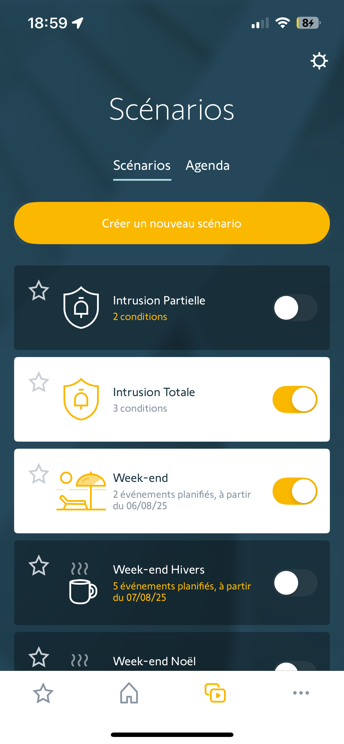

    Je rencontre des problèmes similaires à ceux de ce post.
    Pour configurer les scénarios c’est un coup sur deux que cela fonctionne, au moment d’enregistrer, l’appli se bloque puis on est obligé de fermer de force.
    Pour l’exemple du jour, j’actionne un scénario pour le mettre en récurrence dans l’agenda, je me retrouve avec deux fois le même scénario par jour (voir photo)
    Et lorsque parfois je supprimer un scénario de l’agenda, il ne s’y enlève pas, bref, rien de normalement, rien d’identique à chaque fois, c’est un jour un problème avec cet agenda. Et pourtant le prix de chez Somfy n’a pas baissé en même temps que la qualité de l’application.
    Je rencontre également un souci de scénario avec l’alarme … « volet se ferment en cas de détection extérieur » et bien l’un d’eux n’agit pas, c’est tout le temps des scénarios à supprimer et refaire sans résultats.
    Quand est ce que les développeurs vont travailler sur le sujet, vous êtes en train de vous faire dépasser par la concurrence si ce n’est déjà fait.
    De mon côté c’est déjà le cas pour les caméras …
    Merci pour votre attention

    Pour faire suite
    Je viens de supprimer tous mes scénarios moi mêmes, ils ne s’étaient pas supprimés.
    Je viens à l’instant de faire un essai pour en créer de nouveaux, les problèmes d’enregistrement de modifications de scénarios persistent.
    Lorsque je veux seulement changer l’icône d’un scénario, je clique sur enregistrer et l’appli bug, donc j’annule, je confirme que j’annule. Je ferme de force l’appli, je la réouvre, et finalement l’enregistrement a bien eu lieu … c’est assez agaçant …

    Avez vous une idée d’où vient le problème
    Ou une solution même ?
    Problème toujours pas résolu et je ne peux d’ailleurs plus copier des scénarios existants, chose que je pouvais hier!

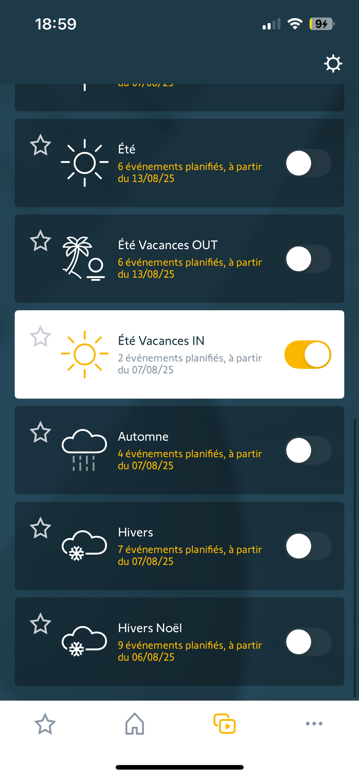

    Quels sont les scenarios actifs en ce moment?
    Les mêmes semaine et week?
    Bertrand
    Bertrand
    Bertrand
    334 / 750
    Je comprends mieux alors
    Les scénarios actifs en ce moments sont ceux cochés sur les photos jointes précédemment
    Je vous remercie.
    Comment ce fait il du coup qu’il y ait en mémoire d’autre scénarios ? Est ce de la faute ? Y a t’il une action pour éviter ce genre de problème dans le futur ?
