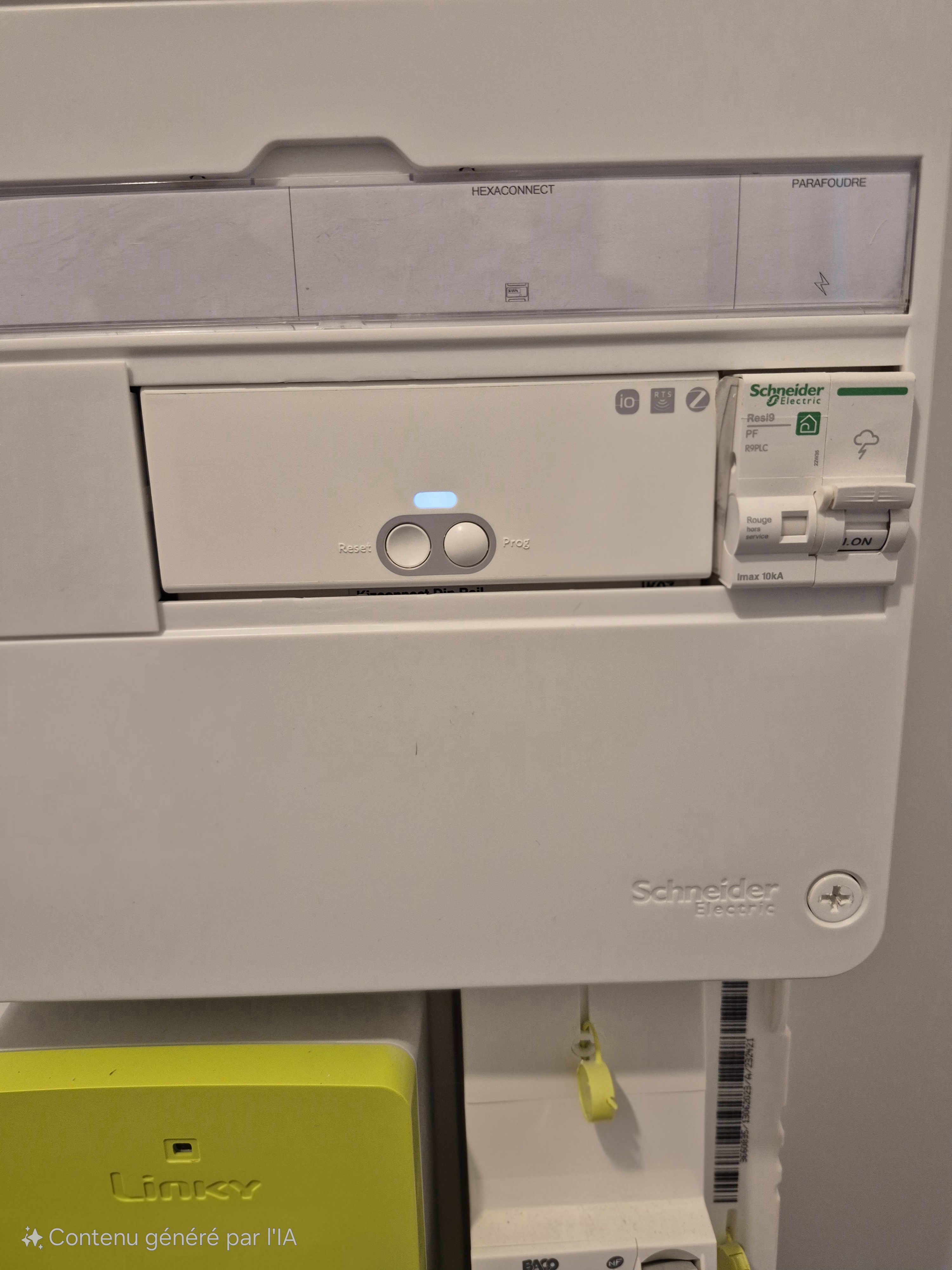

    62 / 100
    Bonjour je souhaiterais active ma box .
    Je n'arrive pas active via l'application Somfy
    Voici mon code 2202-5648-5876

    Bonjour Erwan,
    Pouvez vous me poster une photo de votre box tahoma.

    62 / 100
    Bonjour voici le boîtier

    62 / 100
    Bonjour voici le boîtier en question
    Nicolas F.
    Nicolas F.
    Nicolas F.
    Erwan,
    Il ne s'agit pas d'une box Tahoma les rail din V2 de somfy on les boutons entourer de jaune et sont bien floqué Somfy.
    Vous ne pouvez pas l'activer sur l'application tahoma by somfy.
    je ne pourrai pas vous dire qui est le fournisseur de cette box.
