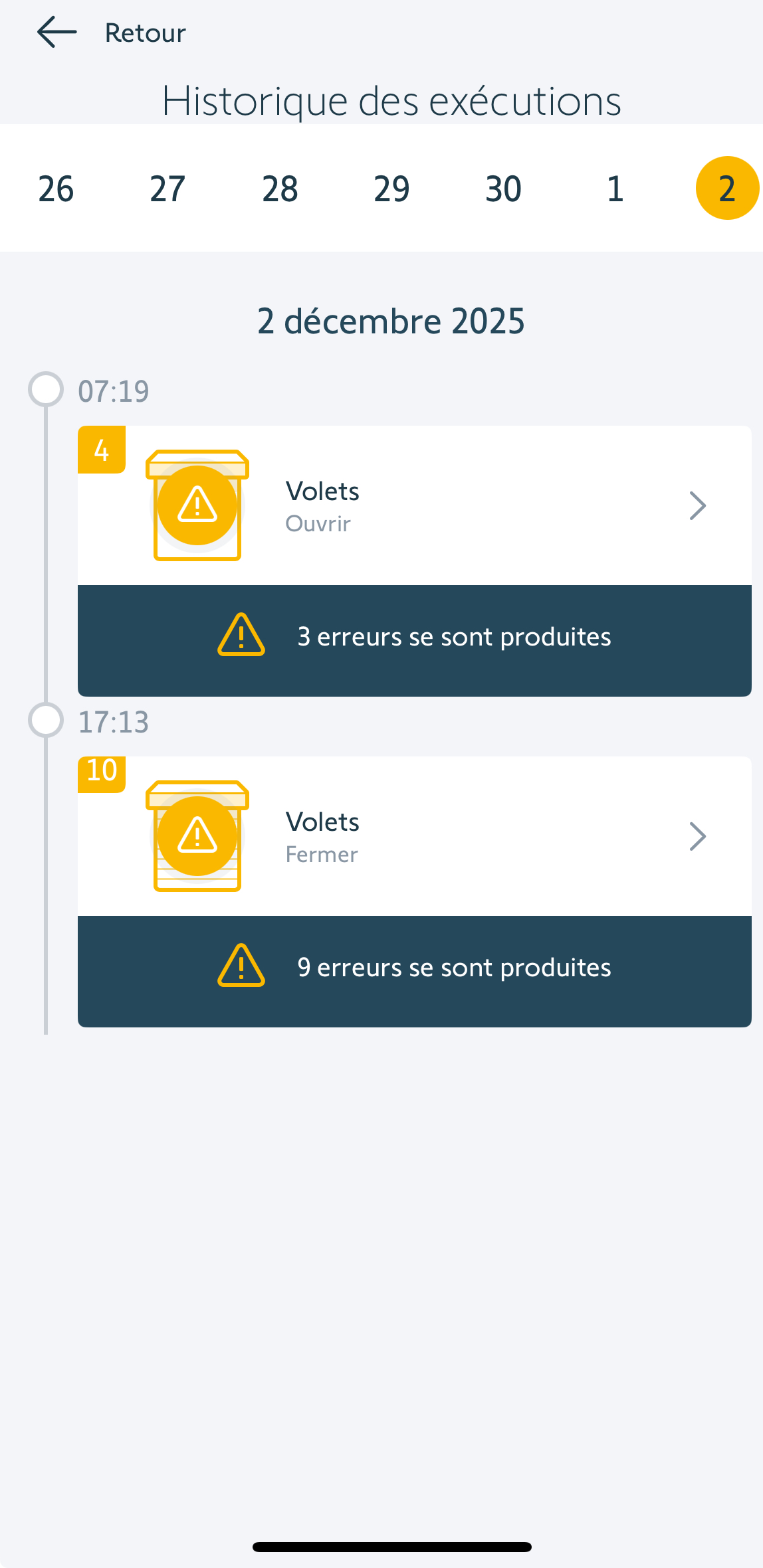

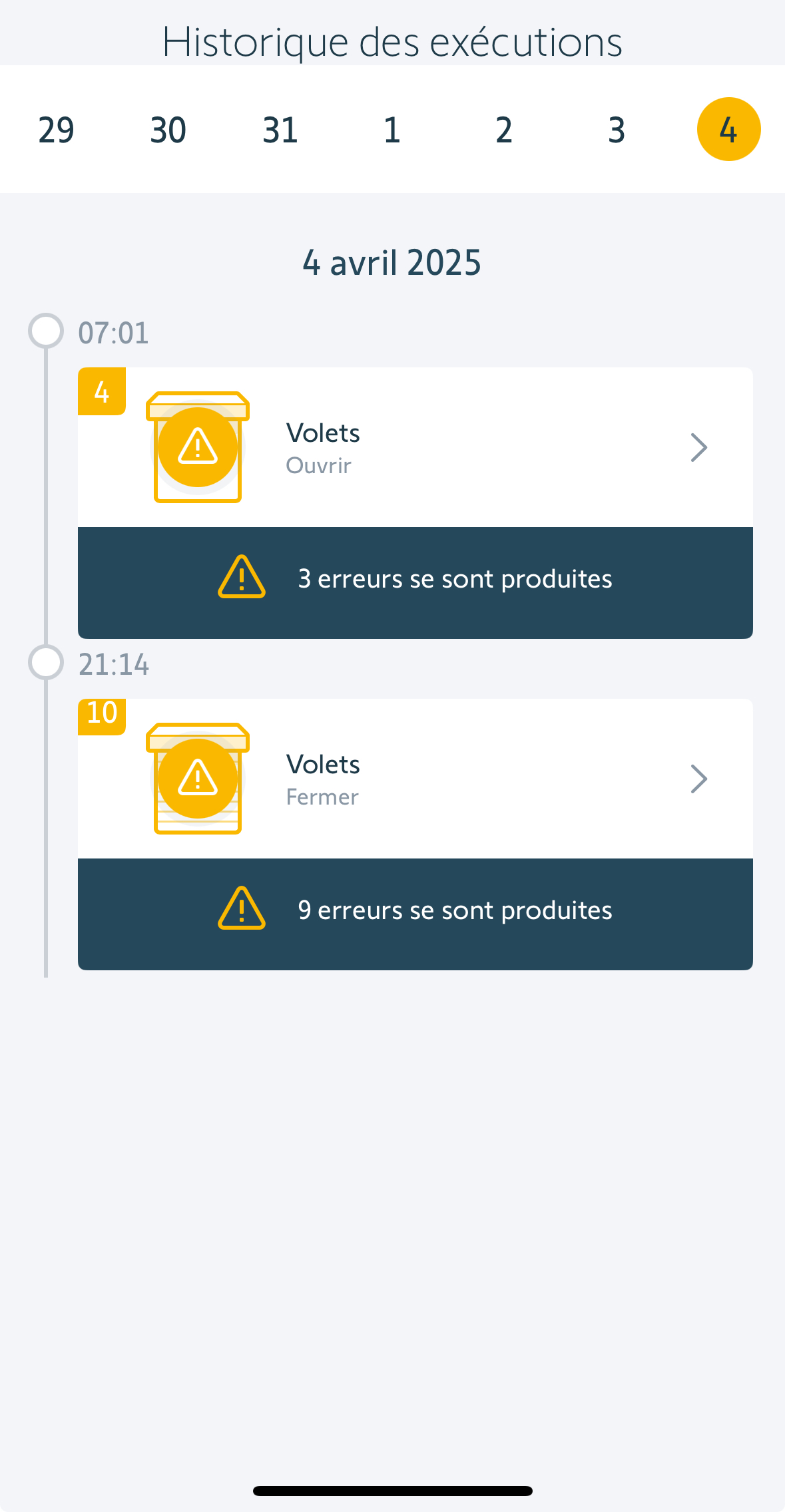

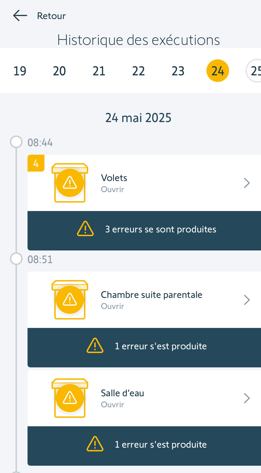

    Je vous confirme qu’il y a bien des erreurs tous les jours cf PJ du 23 et 24 février.
