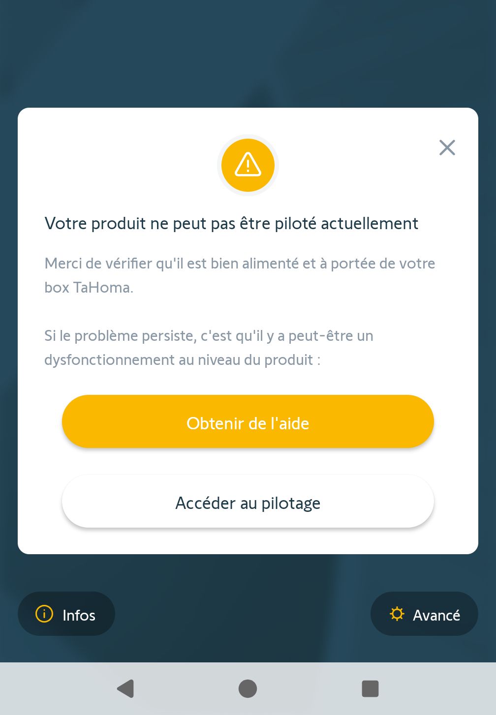

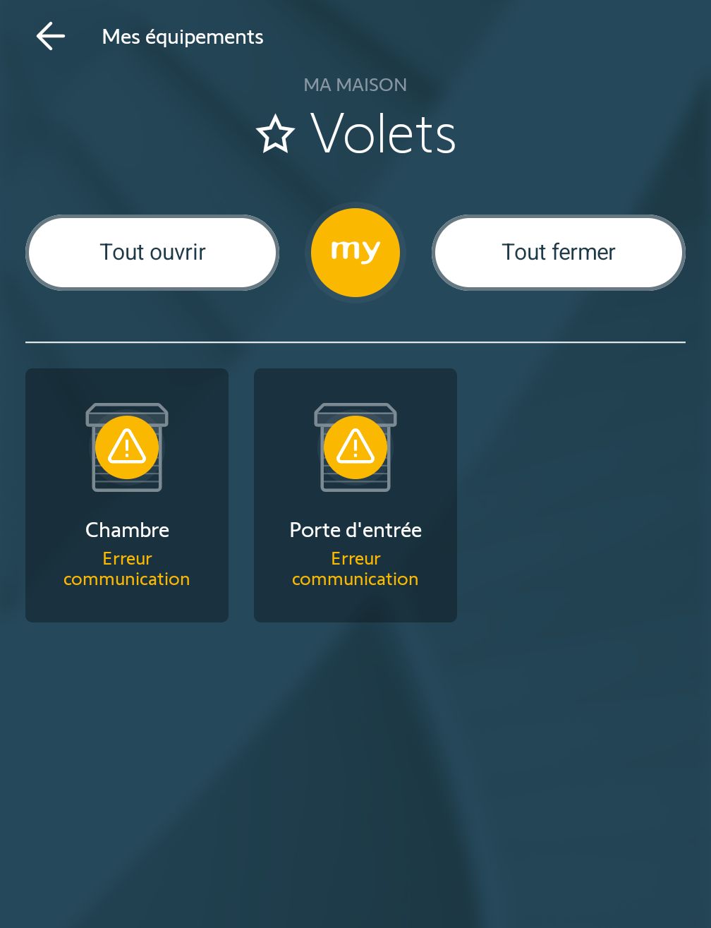

Depuis quelques jours quand j'essaie de fermer ou d'ouvrir mes volets j'ai toujours une erreur qui apparaît sur l'application " erreur communication ", mes volets se ferment pourtant bien.
Quelques fois l'erreur se supprime d'elle même sur l'application mais pas toujours.
Je n'ai aucun problème avec ma box internet et je n'ai rien changé nul part.
J'ai forcé la fermeture de l'application, vidé le cache, redémarré la box somfy Kit de connectivité et également ma box internet mais rien à faire.

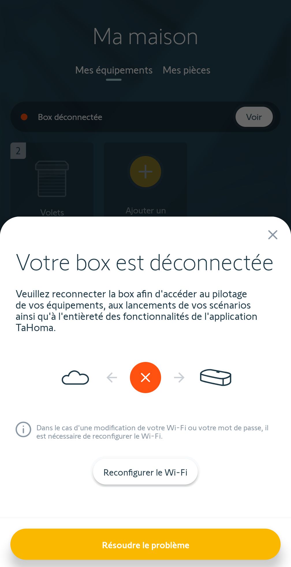

    J'ai également assez souvent une erreur " Box déconnectée " ,ce soir de nouveau !!!
    J'aimerais que quelqu'un du sav de Somfy me contact car ce n'est pas normal les problèmes avec cette box!!!!

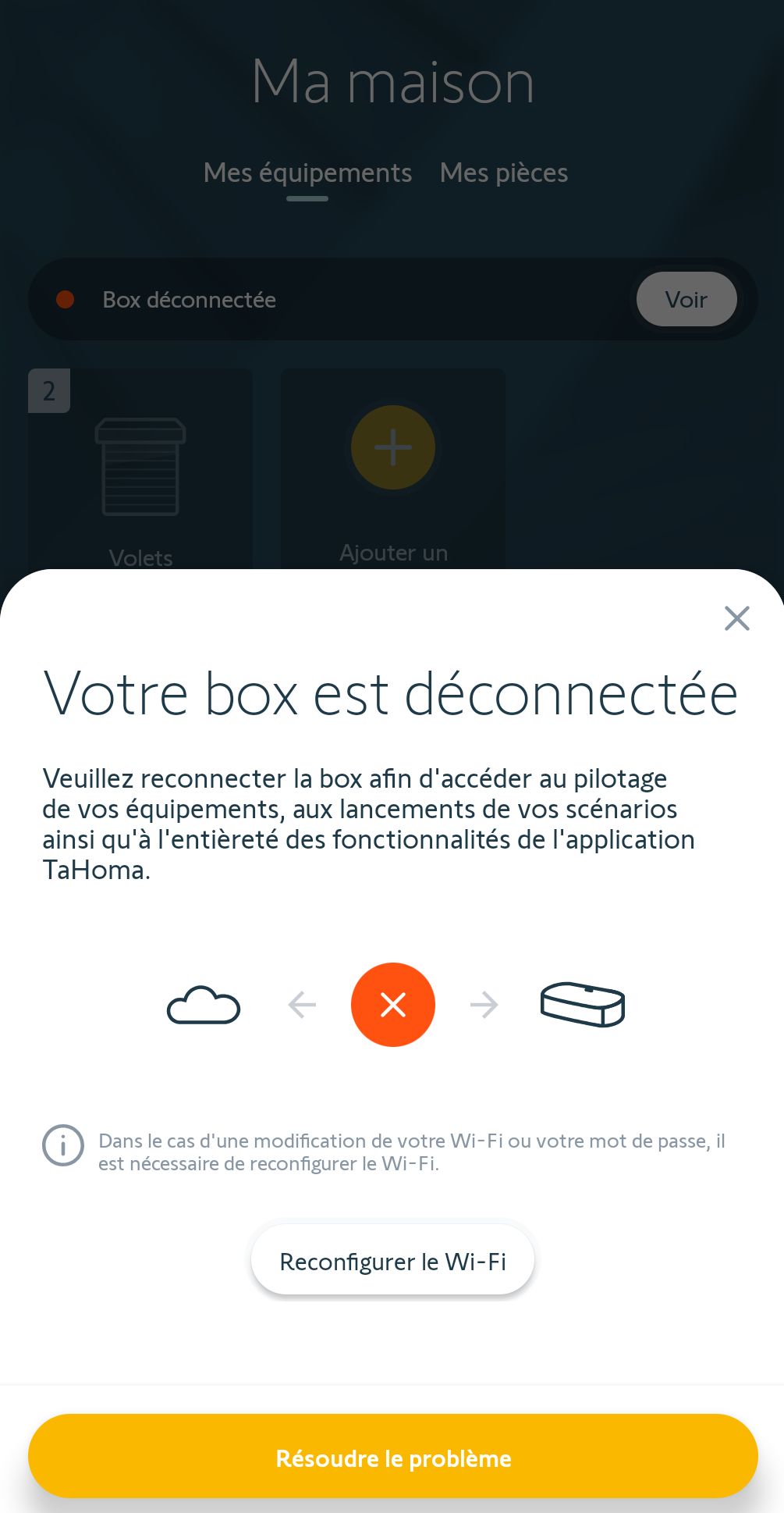

    Ce matin de nouveau, même problème et j'ai pourtant changé l'emplacement de la box.....

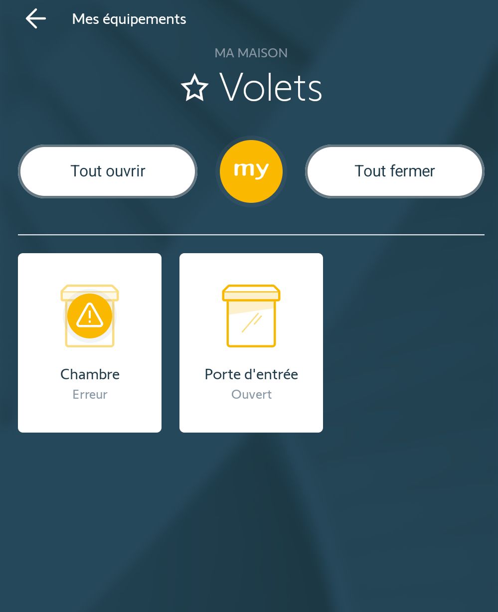

    J'ai toujours une erreur , j'ai toujours l'un de mes deux volets dont le moteur qui est neuf, ce n'est pas tout les jours,mais assez souvent, je dois cliquer sur Accéder au pilotage et appuyer sur Fermer pour faire disparaitre cette erreur et même si il est deja fermé....
    Et la box clignote en rouge.

    Bonjour, j'ai encore le deuxième problème : box déconnectée, j'ai changé l'emplacement, le chargeur ect.... mais ça n'a rien changé, je n'ai plus par contre le problème n°1 pour l'instant suite à votre modification, comment régler cet autre problème ?

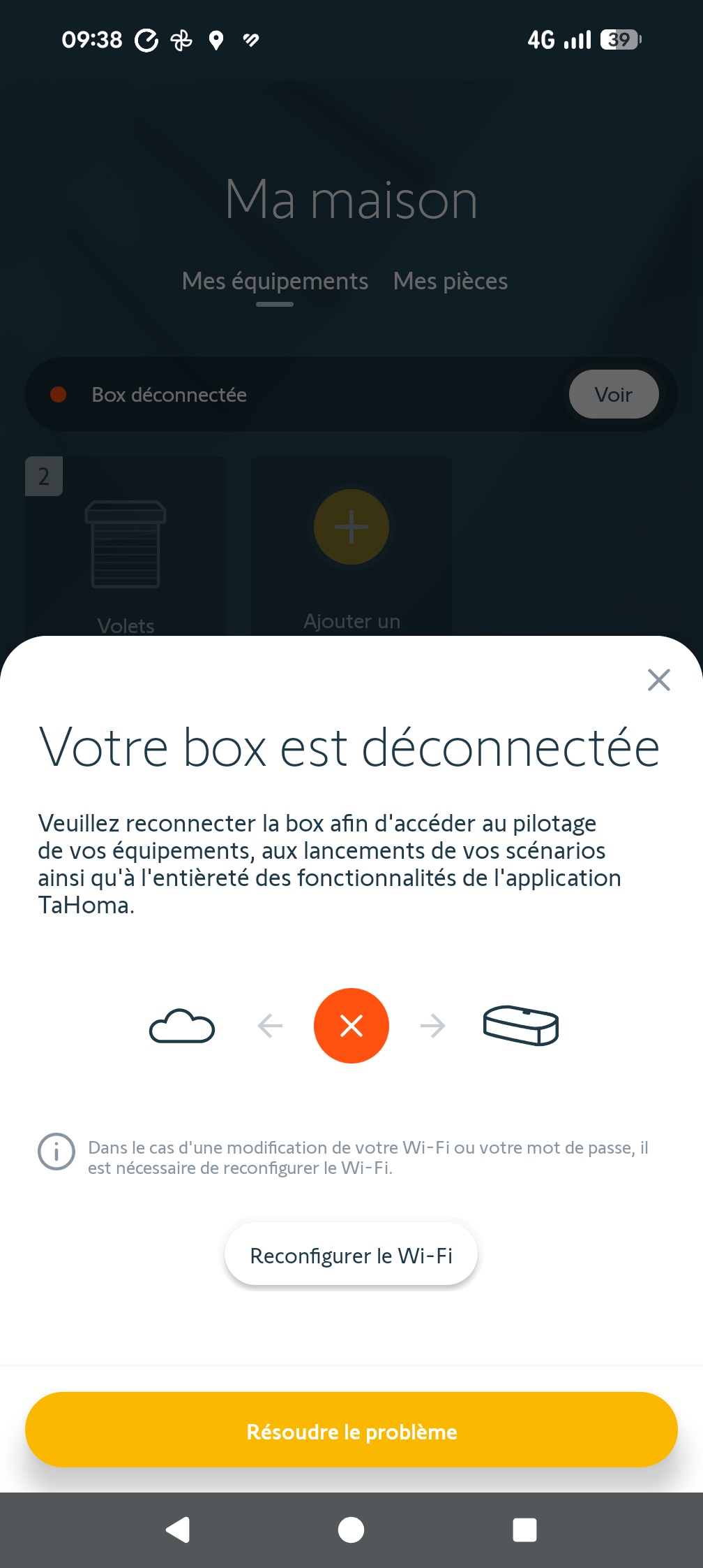

    Deuxième fois de la journée !!!!

    Même erreur ce matin !

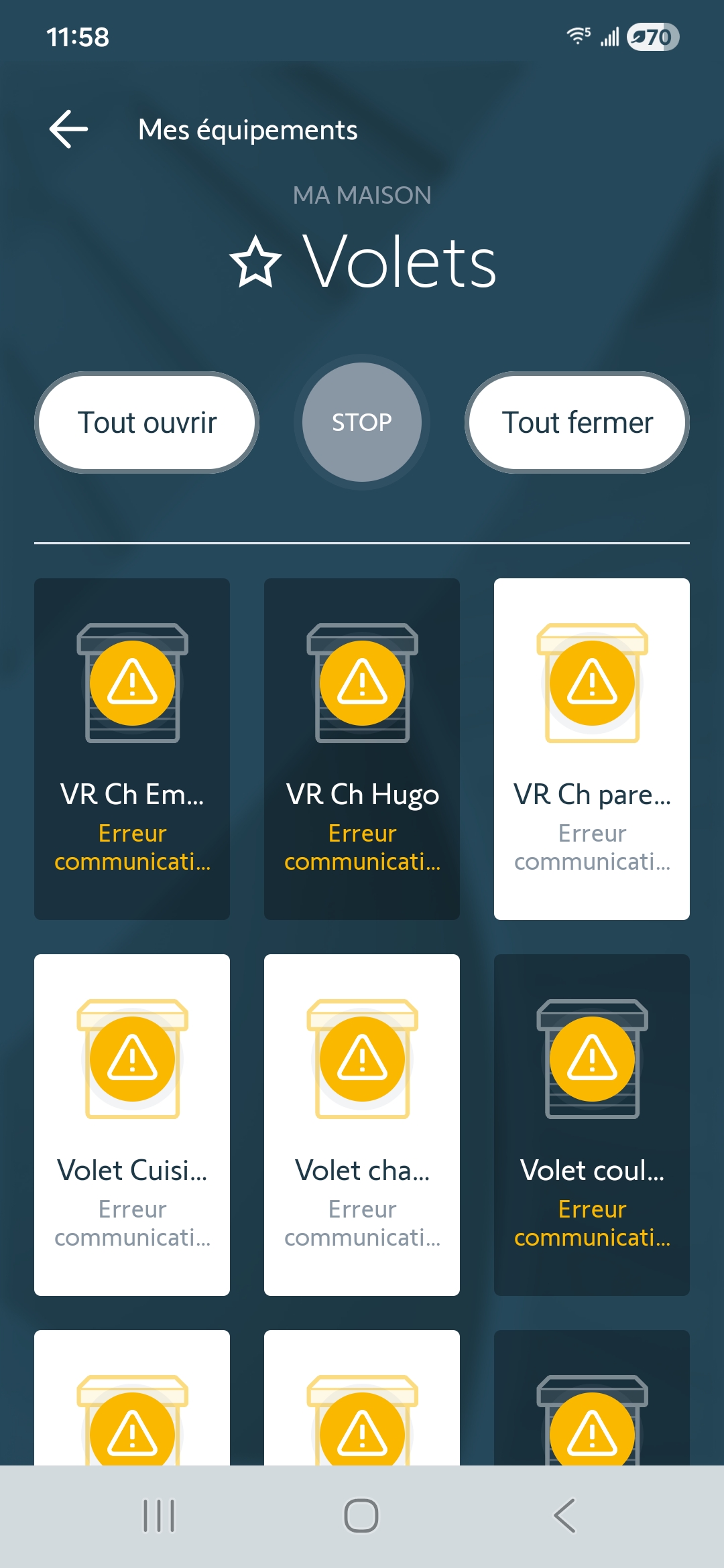

    Bonjour, j'ai également le même problème initial. Régulièrement, l'application perd la communication avec mes volets (messages d'erreur). Si je force en faisant accéder au pilotage, 1 fois sur 2 ça se met à refonctionner (plus de message d'erreur sur l'appli). Si j'utilise la télécommande d'un volet, ça se remet à fonctionner sur l'appli. Ce problème de perte de com arrive au moins 1 fois par jour et c'est depuis quelques semaines. Avant aucun problème. Au travers de différents messages que j'ai pu voir sur le forum, une manip permet de corriger ce problème. (j'utilise une connectivity-kit)

    Je reviens de nouveau vers vous concernant ma box, celle-ci a été changée et j'ai de nouveau le problème de déconnexion, elle clignote en rouge et il faut que je la débranche/rebranche pour que ça fonctionne à nouveau.
    Merci de votre aide

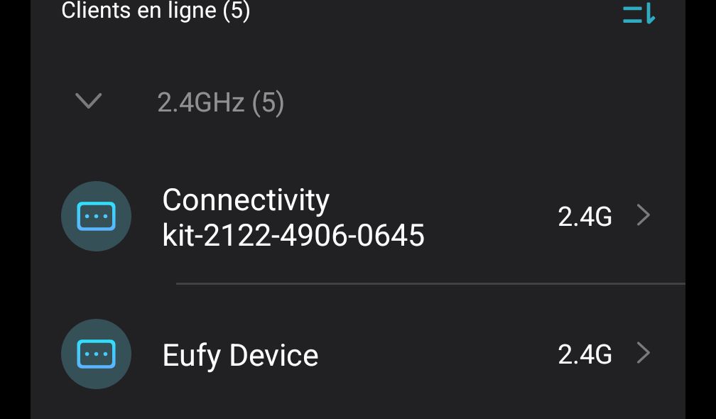

    Il n'y a auucn appareil électrique dans la même pièce, j'ai également changé d'endroit la box, je n'ai pas de wifi 5 uniquement du 2,4, l'électricité à été refaite à neuve par un électricien, il a de nouveau vérifié.
    Je n'ai pas eu de problème au début de l'échange mais maintenant ça recommence.
