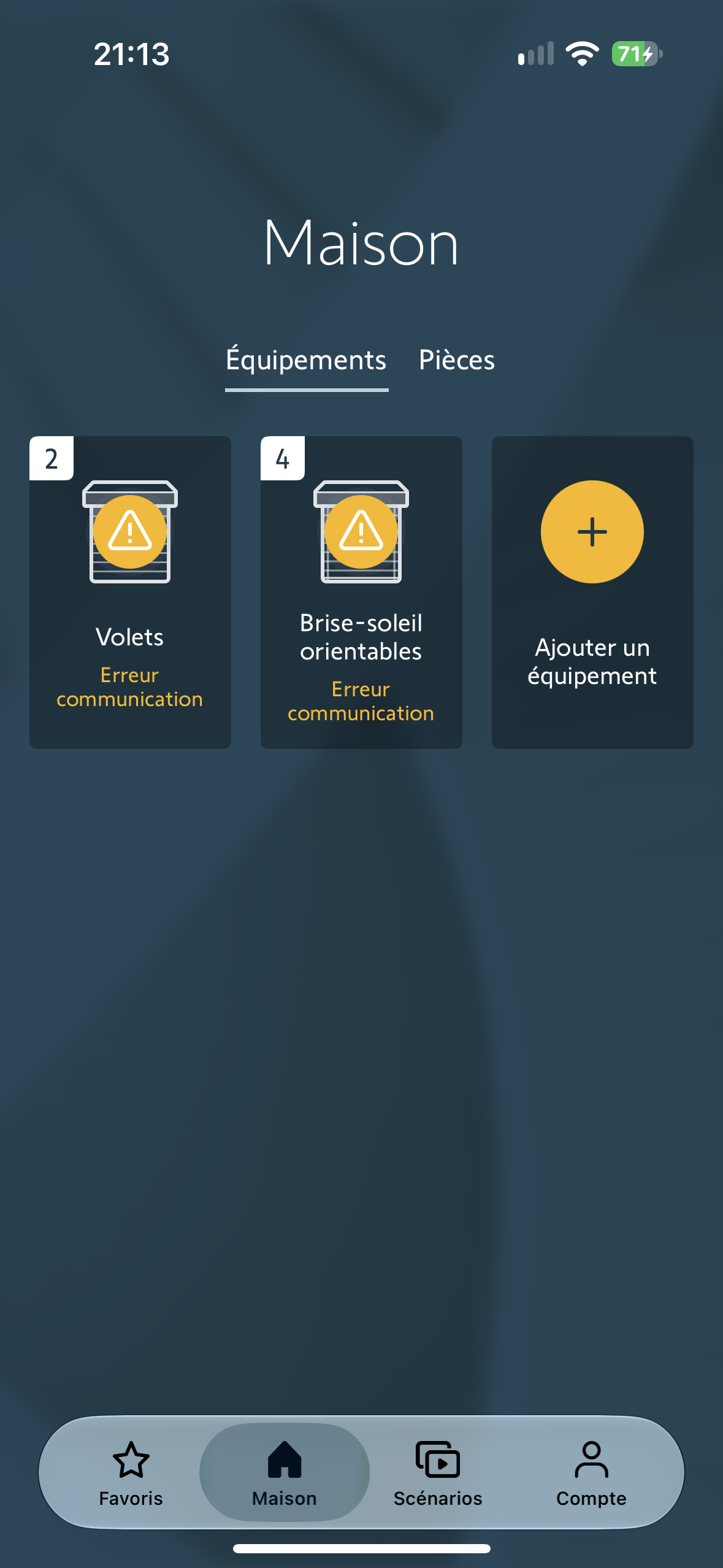

Depuis plusieurs jours, je ne peux plus piloter mes volets à l’aide de l’application TaHoma. Ils sont tous en erreur de communication. J’ai débranché rebranché Le kit de connectivité et c’est pareil.jai également supprimer l’application, idem. est-ce que quelqu’un aurait une solution s’il vous plaît ?

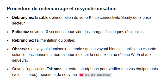

    Avez vous respecté le timing lors de la resynchronisation ?

    Merci pour votre retour.
    Oui j’ai les suivi à la lettre, mais ça ne fonctionne toujours pas

    J’ai le même problème,
    Je ne peux plus piloter mes volets à distance, il faut à chaque fois éteindre et allumer le kit mais quand on est pas là c’est compliqué pour le faire ! Je l’utilise depuis 2024 et je n’ai jamais eu ce problème, et là depuis 2 mois c’est en permanence le problème « erreur de communication » alors que le wifi fonctionne car j’ai d’autres appareils qui marchent !

    Est il possible de vérifier la synchronisation de ma TaHoma avec vos serveurs et m’indiquer la procédure adaptée à ce problème récurrent ?
    Le kit de connectivité est livré sans transfo.
    Il faut le brancher sur une prise USB qui a une puissance de 1A en sortie pour que a connexion soit fiable.
    Les prises USB qui sont derrière la box internet par exemple sont insuffisantes.
    Mettez un chargeur de smartphone pour voir le kit se stabilise.
    Le Kit doit également être a 1m de la box internet minimum pour ne pas être perturbé.
