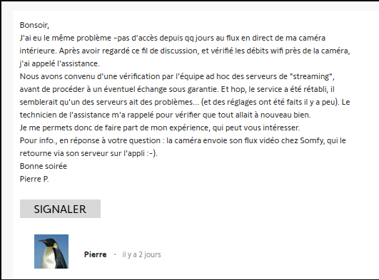

    Si vous n'avez perdu que le Live voici une information qui a été remontée sur le Forum
    cyril P.
    cyril P.
    cyril P.
    31 / 100
    Merci beaucoup ! je vais donc les contacter.
    Cyril
