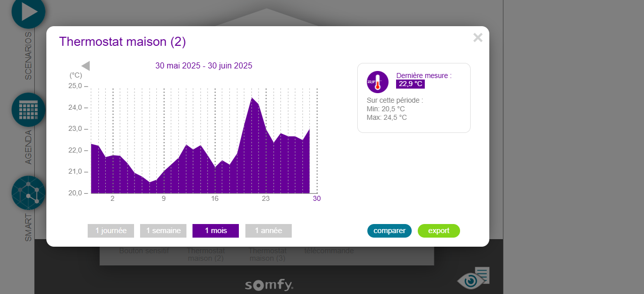

    Bonjour Camille,
    Oui je la vois bien, je vois cependant que sur tous le mois de Juin la T°C n'a passé la barre des 20°C que deux fois et le scénario s'est bien joué.

    Bonjour, je pense que vous vous êtes trompé de Thaoma, car regarder la photo sur le mois de juin, la température mini est de 20.5c°
    Bonjour Camille,
    Oui c'est ce que je vous indique, la température a passé le seuil deux fois dans le mois et le scénario s'est bien joué donc il fonctionne.
