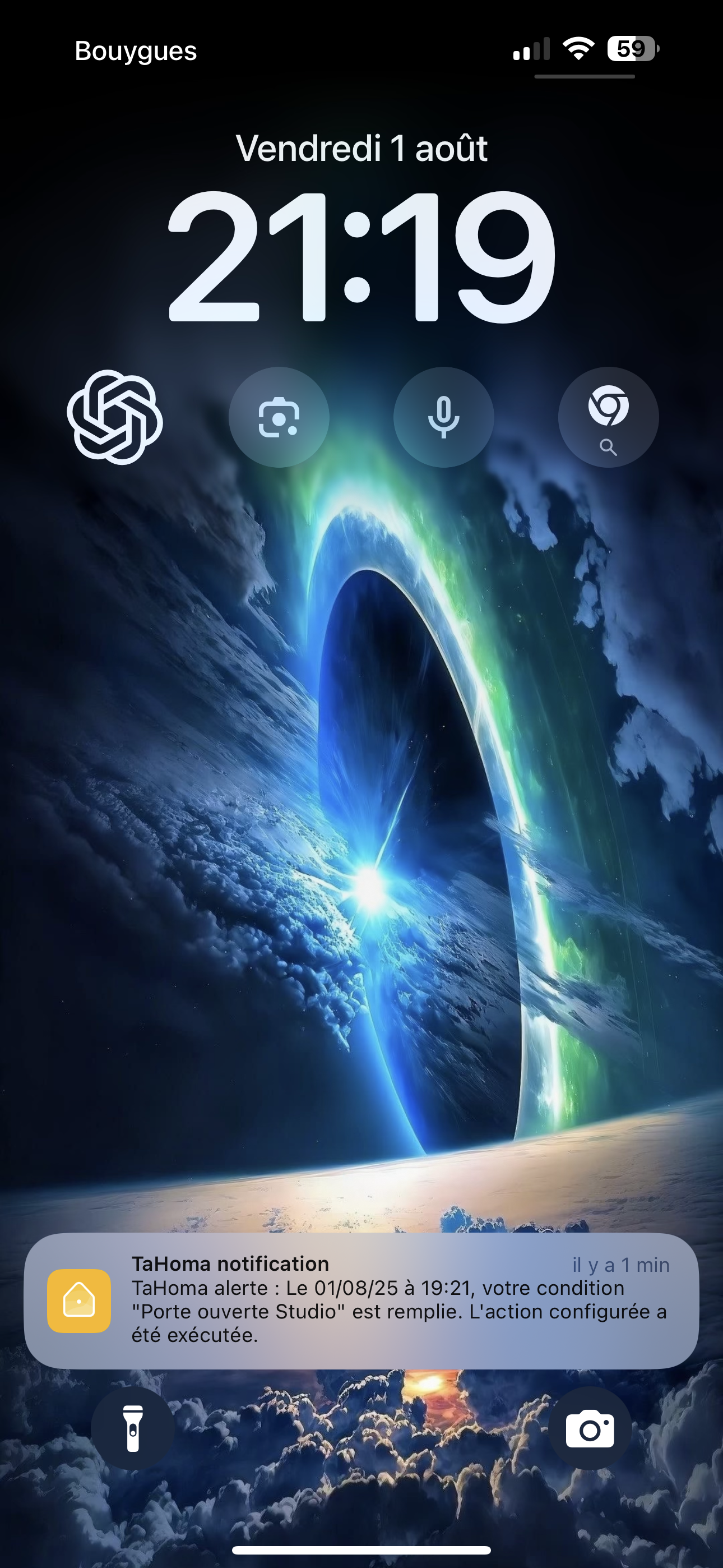

    Bonjour Vanessa,
    Pour information, voici des captures d’écran de la notification de mon téléphone :
    Vendredi soir avec le téléphone en Wi-Fi
    Lundi soir avec le téléphone en Wi-Fi désactivé
    Le décalage se produit souvent en soirée à partir de 18h, et le délai des notifications augmente progressivement avec le temps.

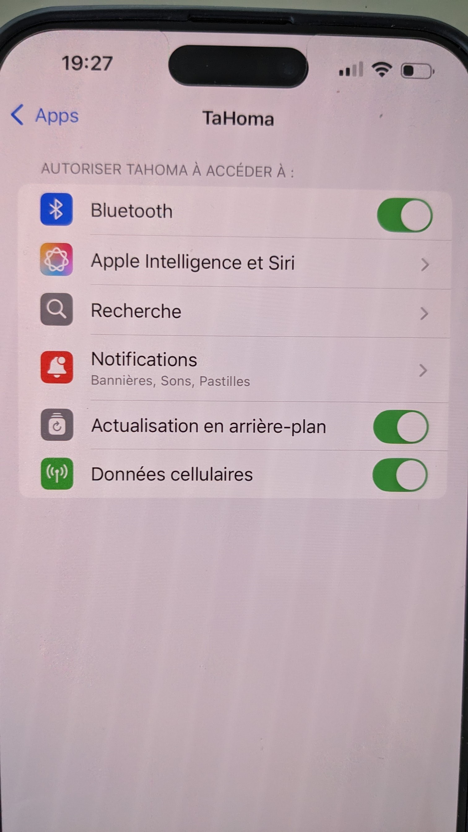

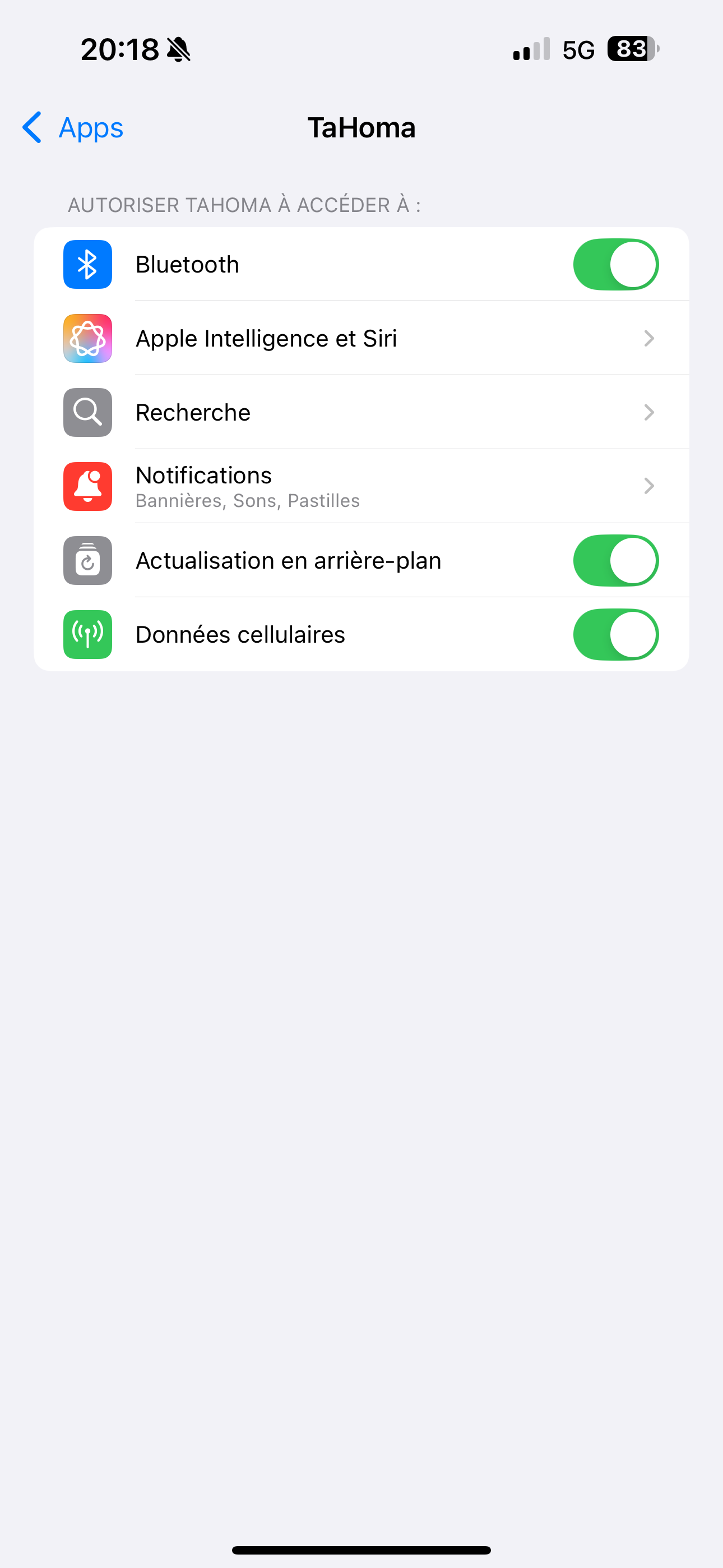

    Bonsoir Christophe
    Disposant depuis peu d'un Iphone, j'ai regardez avec quel paramétrage l'application Tahoma s'installait.
    Avez vous la même chose. Pour ça il faut aller dans Paramètres/ Apps / Tahoma
    Christophe C.
    Christophe C.
    Christophe C.
    620 / 750
    Oui, les notifications sont bien activées. Mon problème est le décalage a partir de 18h uniquement et tous les jours comme beaucoup de personne avec la TaHoma et les équipements de détecteur ouverture et de fumée.
