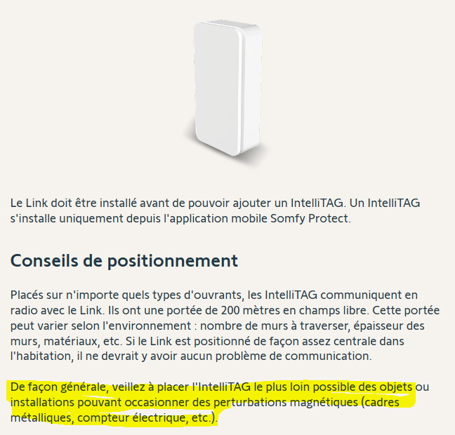

    Il n'y a pas de date limite si l'intellitag est installé en respectant les préconisations de Somfy.
    Dans votre cas la porte comporte une partie métallique qui dérègle le détecteur d'ouverture qui n'est autre qu'une boussole magnétique dont le paramétrage se fait avec le calibrage.
    Le détecteur de choc lui se paramètre avec la sensibilité.
    Comme toute boussole soumise a la présence de métal elle fint par se dérégler définitivement et le calibrage n'a plus d'effet.
    Pour résoudre votre problème, désinstaller l'intellitag et réinstallez le en choisissant comme ouvrant : Porte coulissante
    Vous n'activerez ainsi que le détecteur de choc, et il faut régler la sensibilité a 8 pour qu'il voit la clé tourner dans l serrure.

    Ah ben c'est bête ça, ça empêche toute installation sur une porte ou une fenêtre, vu qu'il y a toujours une structure métallique dedans ou autour.
    Ça n'est jamais venu à l'idée des concepteurs chez Somfy d'utiliser un simple accéléromètre ? comme on en trouve dans tout un tas d'appareils électroniques depuis des lustres ? Au moins ça serait totalement insensible aux variations du champ magnétique, et ça ne se démagnétisera jamais.
    Donc en gros, soit je garde ce capteur et je perds la fonction de détection d'ouverture, soit je le remplace en sachant qu'il faudra alors le remplacer à nouveau dans quelques années...
