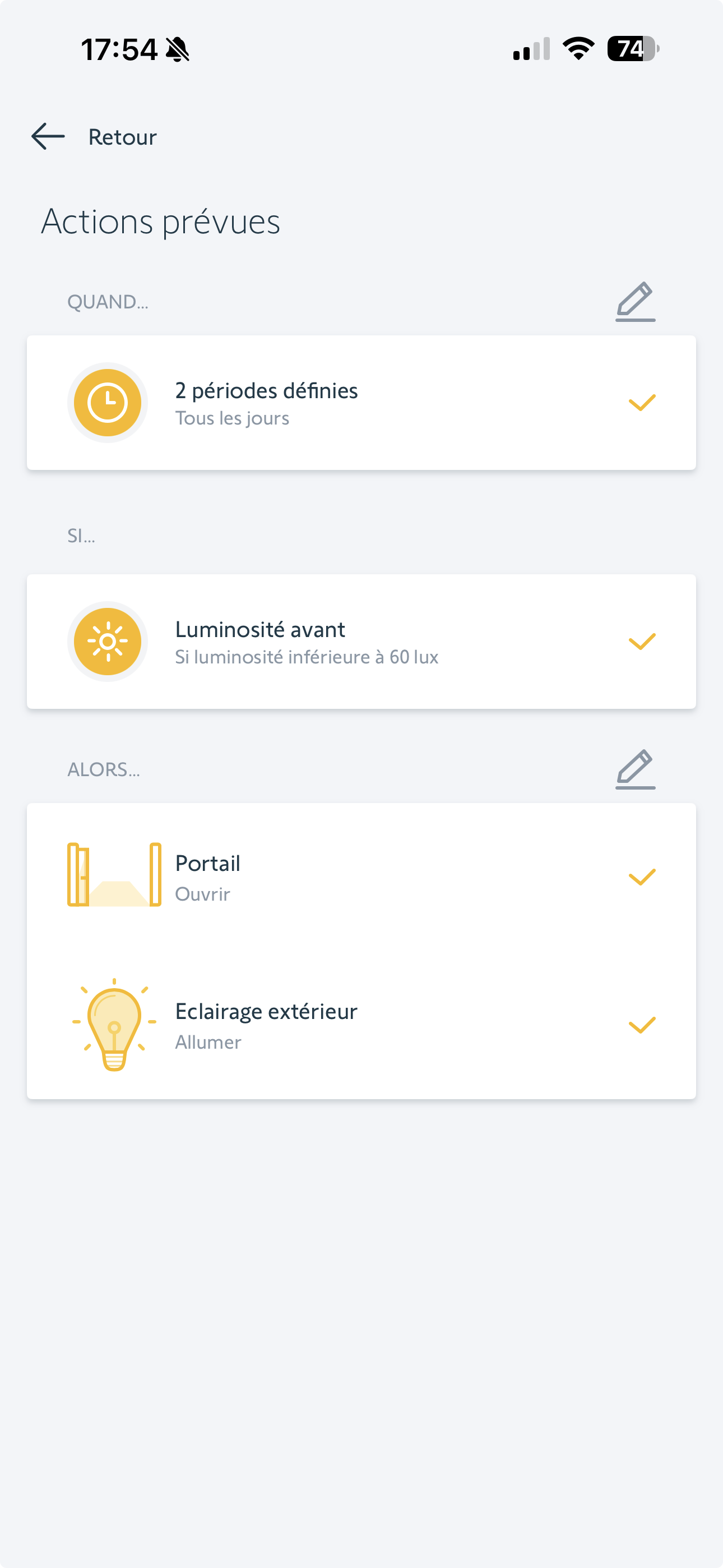

    J'ai le même besoin. J'aurai aimé déclenché l'allumage des lumières qui balisent l'allée qui mène au garage lorsque je de déclenche l'ouverture de mon portail mais sous condition de luminosité.
    J'ai acheté le capteur sunis IO pour faire ce genre de chose. Curieux et vraiment dommage qu'ils n'aient pas donner la possibiliter aux utilisateurs de le faire, surtout que techniquement c'est déjà en place avec les autres types de scenarios...

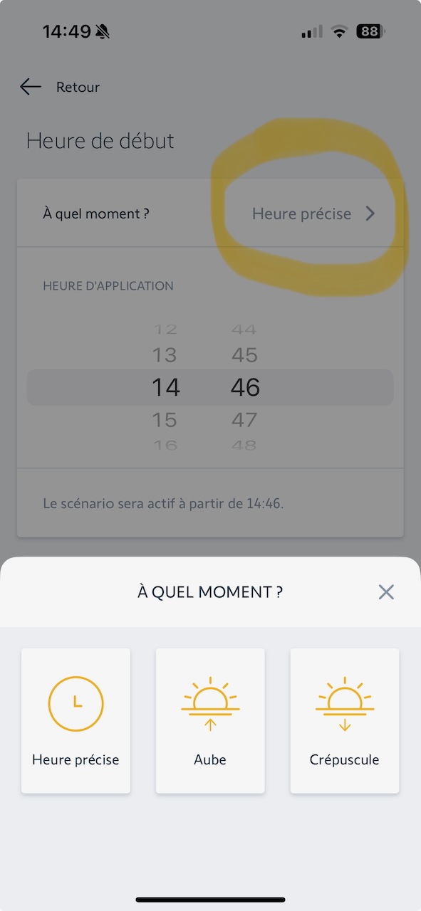

    J'ai finalement trouvé comment faire il y a quelques temps.

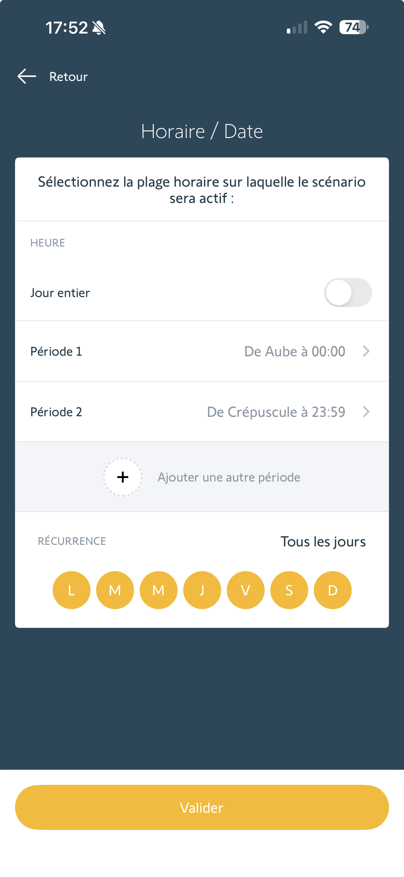

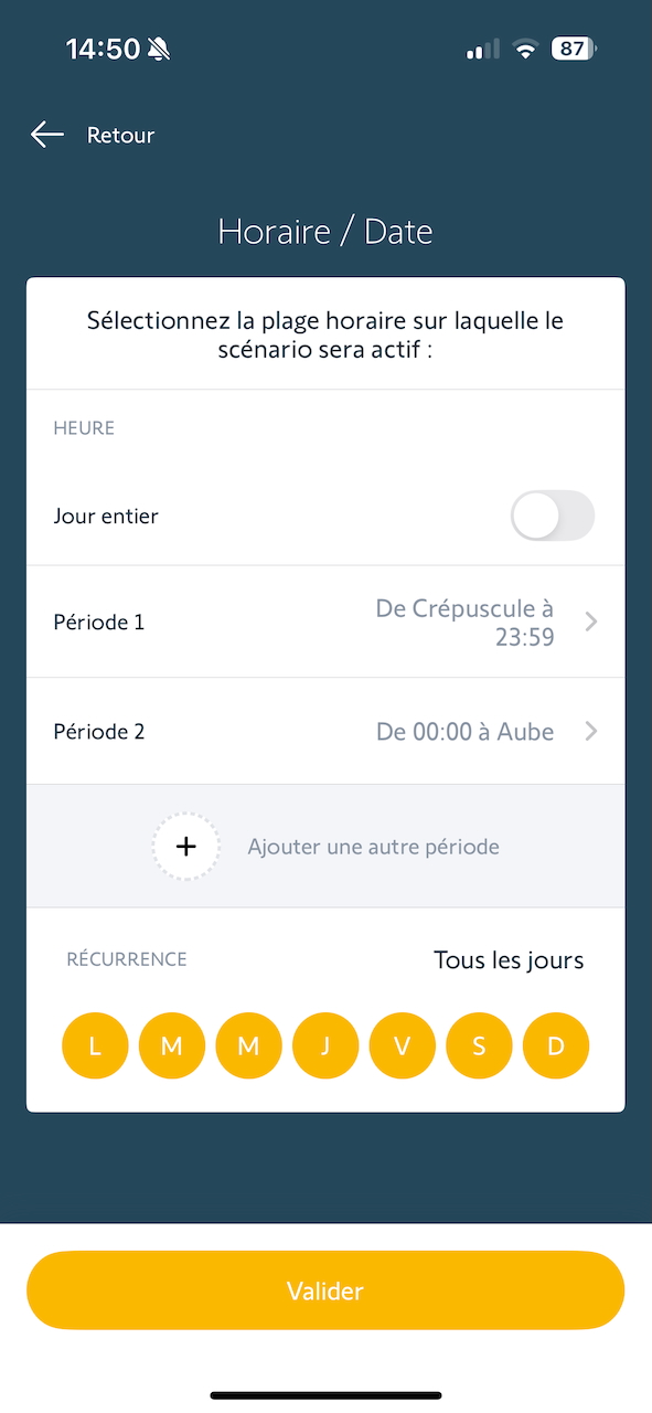

    Dans les scénarios manuels, dans la définition de "Horaire / Date", on peut définir l'heure de début et l'heure de fin. L'astuce est que l'on peut choisir soit une heure précise, soit l'aube, soit le crépuscule. Pour cela il faut cliquer sur "Heure précise" en haut de la fenêtre de définition de l'heure (voir fichier joint).
    Petite précision, le système ne sait pas passer minuit... il faut donc faire une règle du crépuscule jusqu'à 23h59, et une de 00:00 jusqu'à l'aube.

    Ok super merci je vais regardé ça, ducoup ton portail ne souvre pas tout seul ? Comment déclenche-tu à la demande, l'ouverture de ton portail si tu passe par un scenario avancé et non manuel ?
    J'ai du mal à comprendre comment ça peut fonctionner sans avoir une vue d'ensemble des parametres qui constituent ton scenario, car par exemple chez moi, dans les scenarios avancés je dois ajouter un deuxieme déclencheur (j'ai mis la luminosité) en plus des plages horaires.
