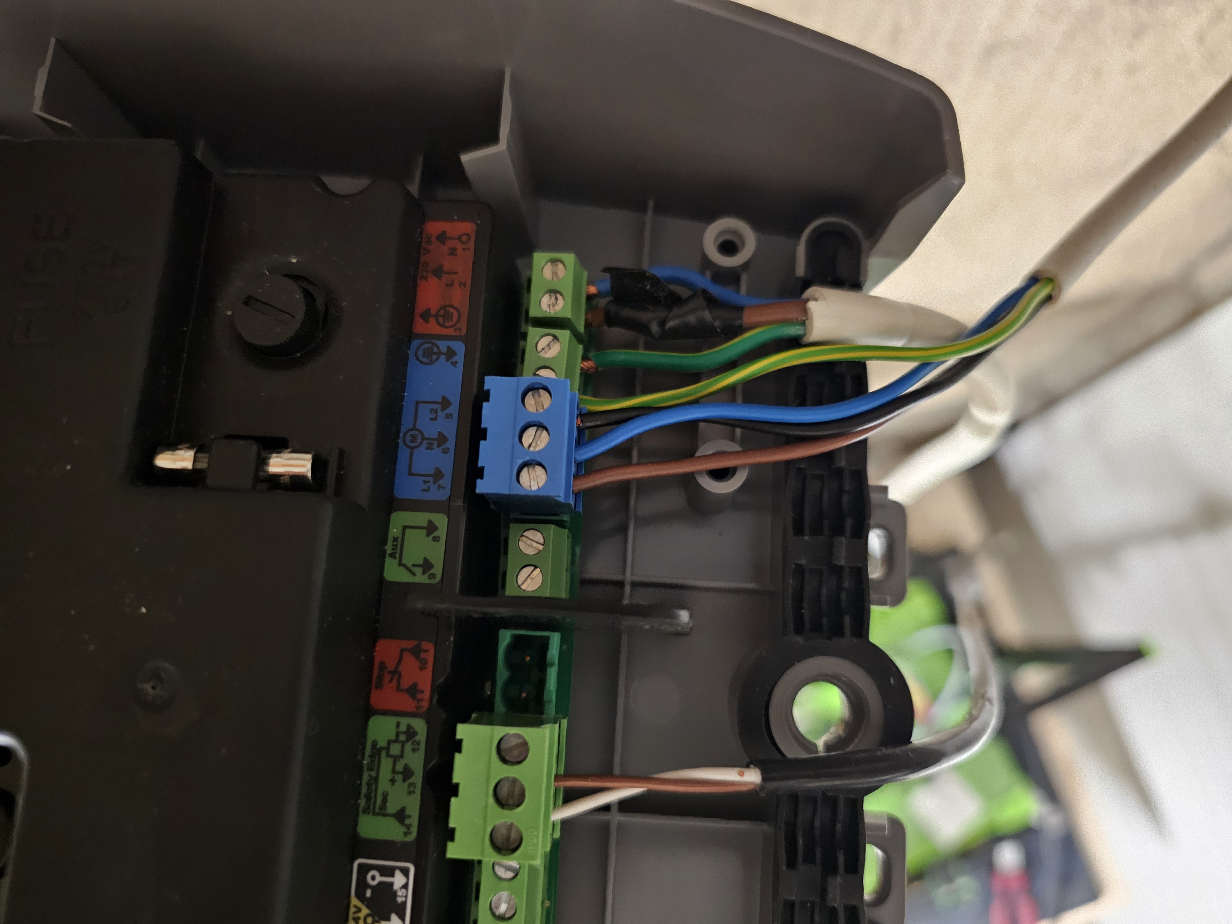

    J'ai essayé de cabler un smart io et impossible de le faire fonctionner.
    J'ai attaché les photos du cablage de l'axroll dont un zoom sur le cablage moteur et le cablage du smart io et je ne vois pas ce que j'ai mal fait.
    Le boitier démarre mais impossible de controller le moteur via une telecommande Amy io ou meme de vérifier la montée ou descente du moteur via le menu SET et le + ou -.
    Impossible de configurer le boitier sur le Tahoma car apparemment il faut obligatoirement une cellule photo électrique pour pouvoir le configurer... C'est vraiment pas simple ces produits.
    Vous n'auriez pas une idée ou un conseil?
    Merci d'avance
    Je ne vois pas de barre palpeuse raccordée ?
    Donc, impossible que ca fonctionne.
    Votre Axroll est de 2014, la palpeuse est devenue obligatoire en 2018, raison pour laquelle un Axroll pouvait fonctionner sans palpeuse mais pas ler Rollixo.
    Bonne journée à vous.

    La connection de la barre palpeuse est le fil marron et blanc sur la gauche.

    Oui c'etait la palpeuse resistive du Axroll.

    Bonne question. C'est potentiellement le soucis. Je ne l'avais pas connecté car pas de connection similaire sur le axroll.
    Je suis censé le connecter comment?

    Etant donné que je n'ai aucun autre cable qui sort du moteur j'imagine que ce doit donc être mécanique. Je vais faire un test en pontant. Merci beaucoup encore une fois pour votre aide.
