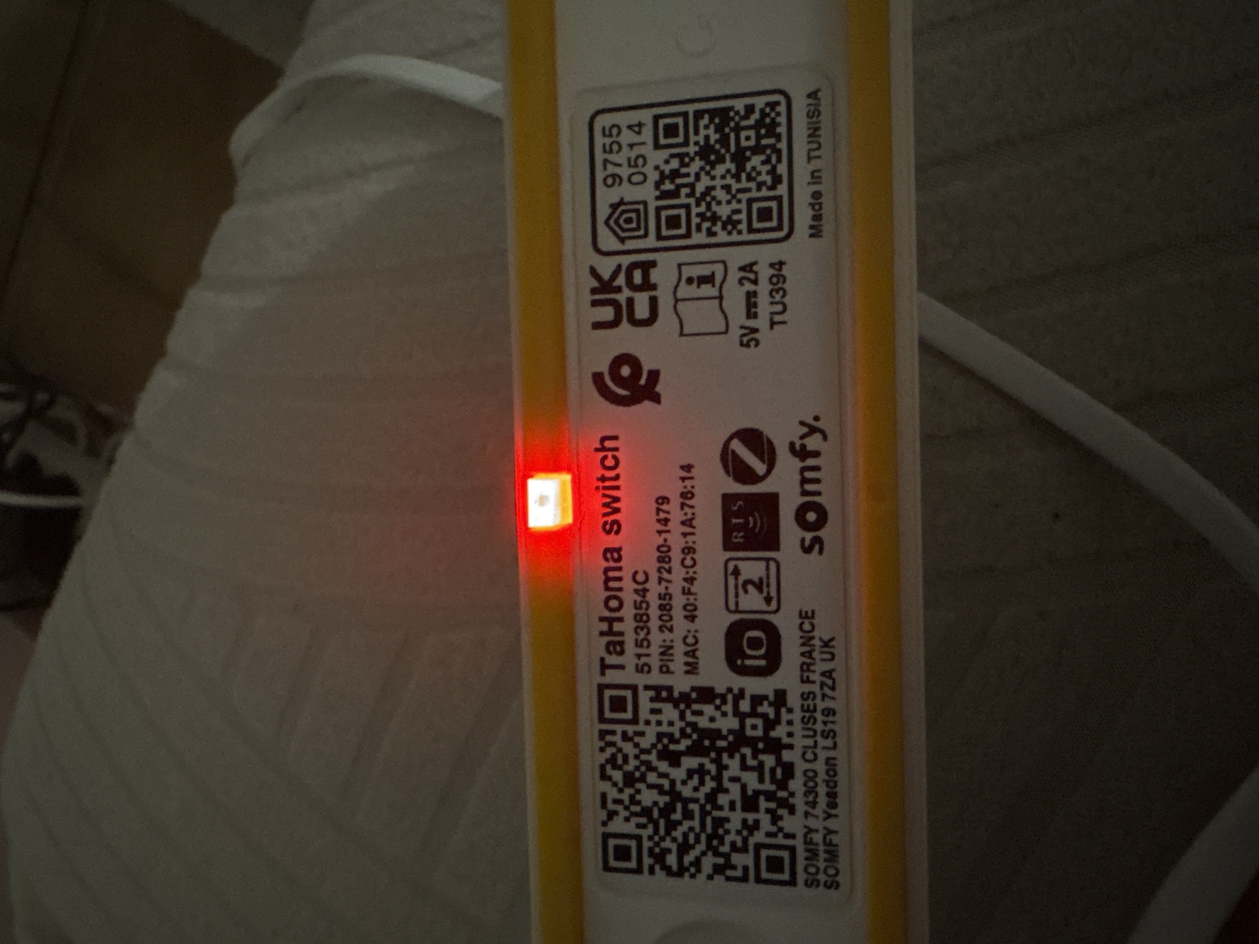

Ensuite la box a rebooté et la, elle clignote en blanc sur le dessus et reste en rouge fixe sur le dessous.

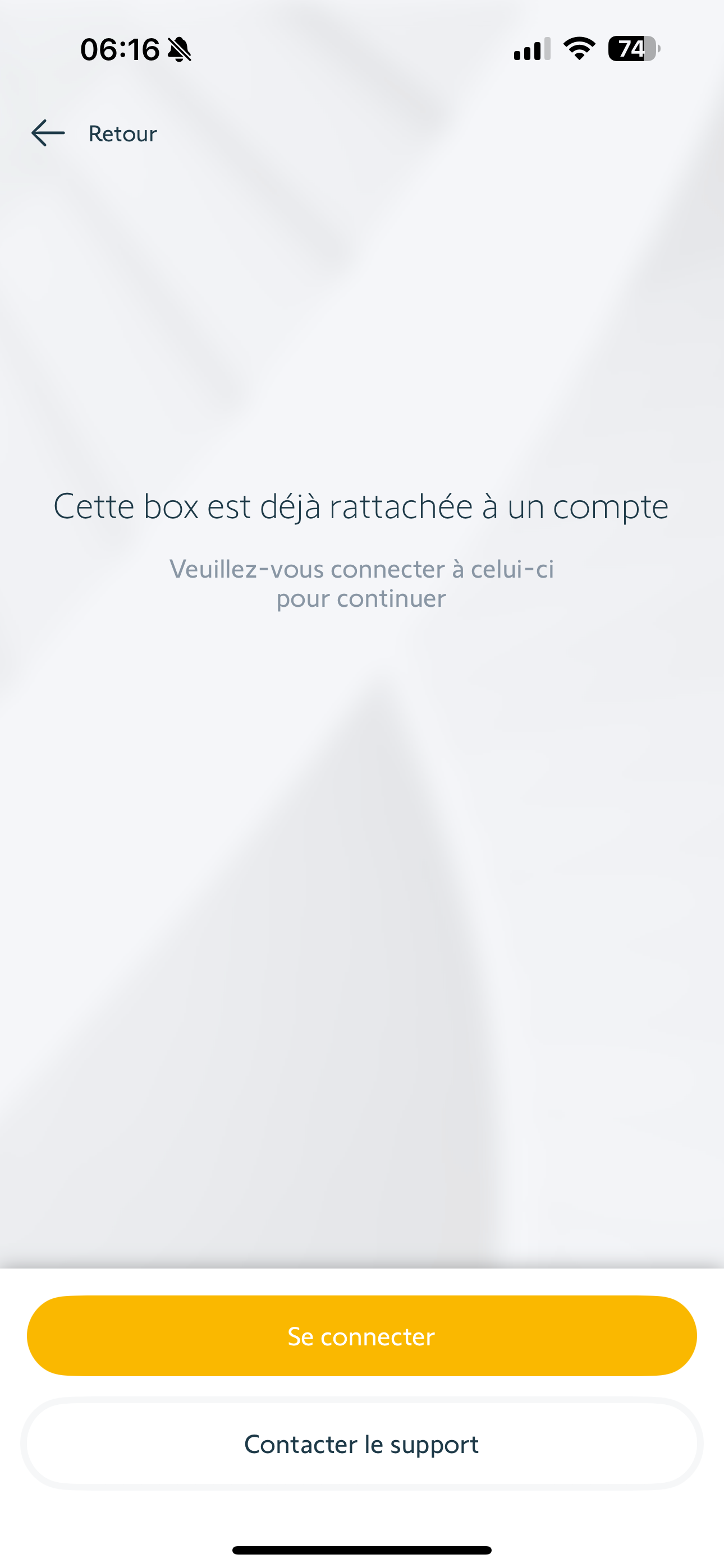

    Le problème c'est que l'application ne me demande plus de configurer le WIFI.
    La box est bien détectée en bluetooth et j'ai le message qui me dit qu'elle est déjà associée à un compte.
    Je rentre les infos du compte et la j'ai le message
    Action impossible votre box semble être déconnectée. Vérifier que celle-ci soit connectée à l'internet.
    si je coche j'ai déjà un compte je rentre les infos de connexion j'ai le même message.

    Je viens d’acheter une box tahoma d’occasion. Elle clignote bleu après réinitialisation
    Depuis l’application, impossible, elle est rattachée à un autre compte
    Les références en pj
