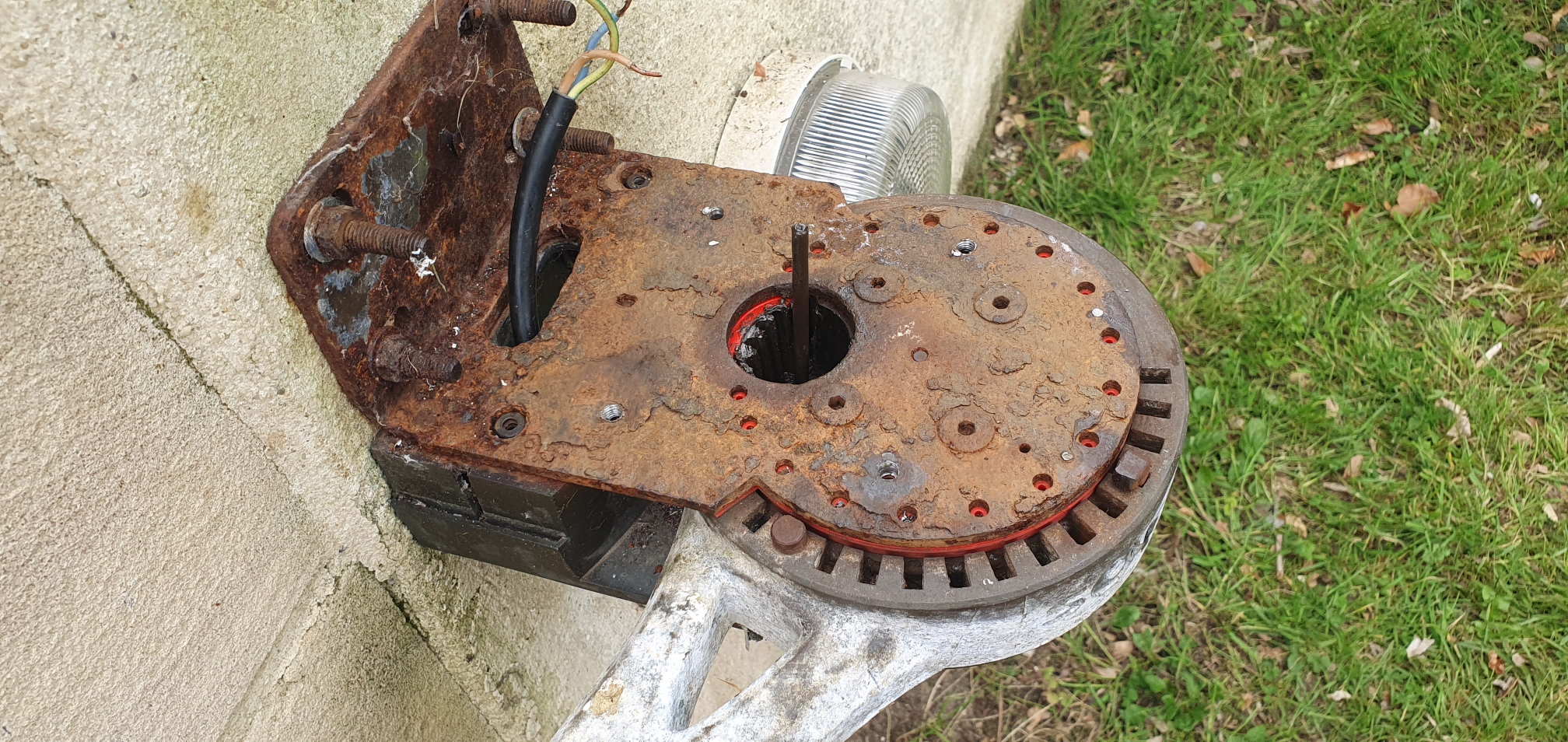

    bonjour
    Mon installation à 15 ans et la corrosion c'est emparé du support des bras (photos). Donc après le démontage des cloches, il va être difficile de remonter celle-ci sur les bras, vu que les vis sont corrodées également. Il aurait fallut des supports alu avec vis alu pour que cela ne soit pas pris par la corrosion . Sinon il faut tout démonter, percer et tarauder ce qui va être fastidieux et pas d'une exactitude pour l'entraxe de la cloche A moins que vous n'ayez une solution, sinon je ne vois ,pas comment faire.
    Merci pour votre aide
