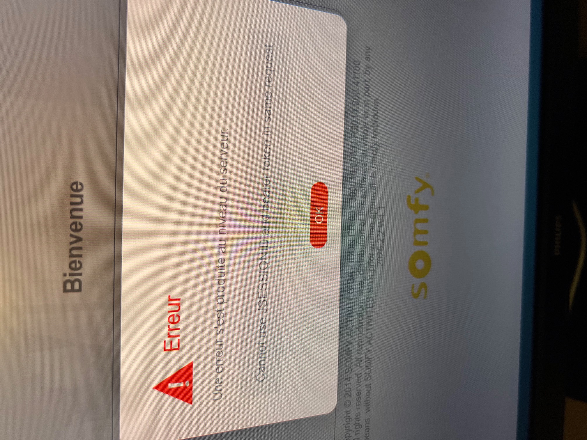

J'essaye desperement de me connecter sur TahomaLink. Après avoir plusieurs fois réinitialisé les mdp, supprimé les données de navigation en ayant regardé les forums, je tombe toujours sur deux types d'erreurs: soit erreur "Cannot use JSESSIONID and bearer token in same request", soit login et mot de passe inconnu. Meme en attendant plusieurs jours, cela ne se débloque pas.
Sauriez-vous ce qu'il faut faire?

    Depuis la dernière mise à jour de l'application Tahoma, celle-ci refuse de se reconnecter malgré de nombreux redémarrages en mode reset.
    De plus, il m'est impossible de me connecter sur mon compte tahoma en ligne https://classic.tahomalink.com/enduser-mobile-web/steer-h..., j'ai systématiquement un message d'erreur "Cannot use JSESSIONID and bearer token in same request"

    Same issue for me. I can login to accounts.somfy.com and with my android app
    When i try here https://classic.tahomalink.com/enduser-mobile-web/steer-h...?
    i get: "Cannot use JSESSIONID and bearer token in same request"

    J'ai exactement le même soucis et message en essayant de me connecter pour modifier des scenarios :
    Pouvez-vous m'aider ?

    Bonjour Vanessa,
    Merci mais j'ai contacté l’assistance et c'est réglé.
    C'était juste un problème de navigateur.
    J'utilise Firefox et ça ne focntionne pas.
    Utilisez plutôt Edge ou Chrome
