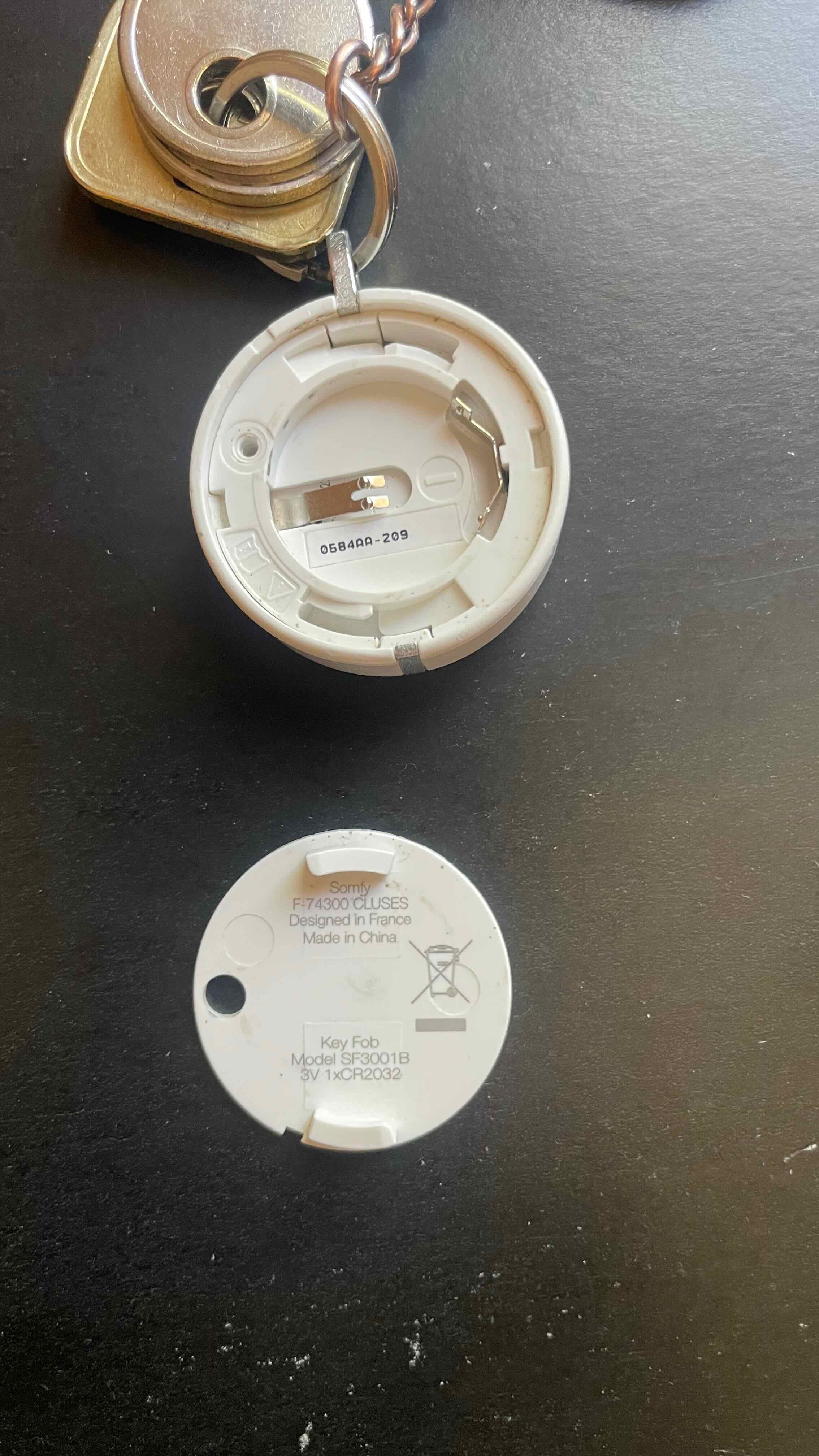

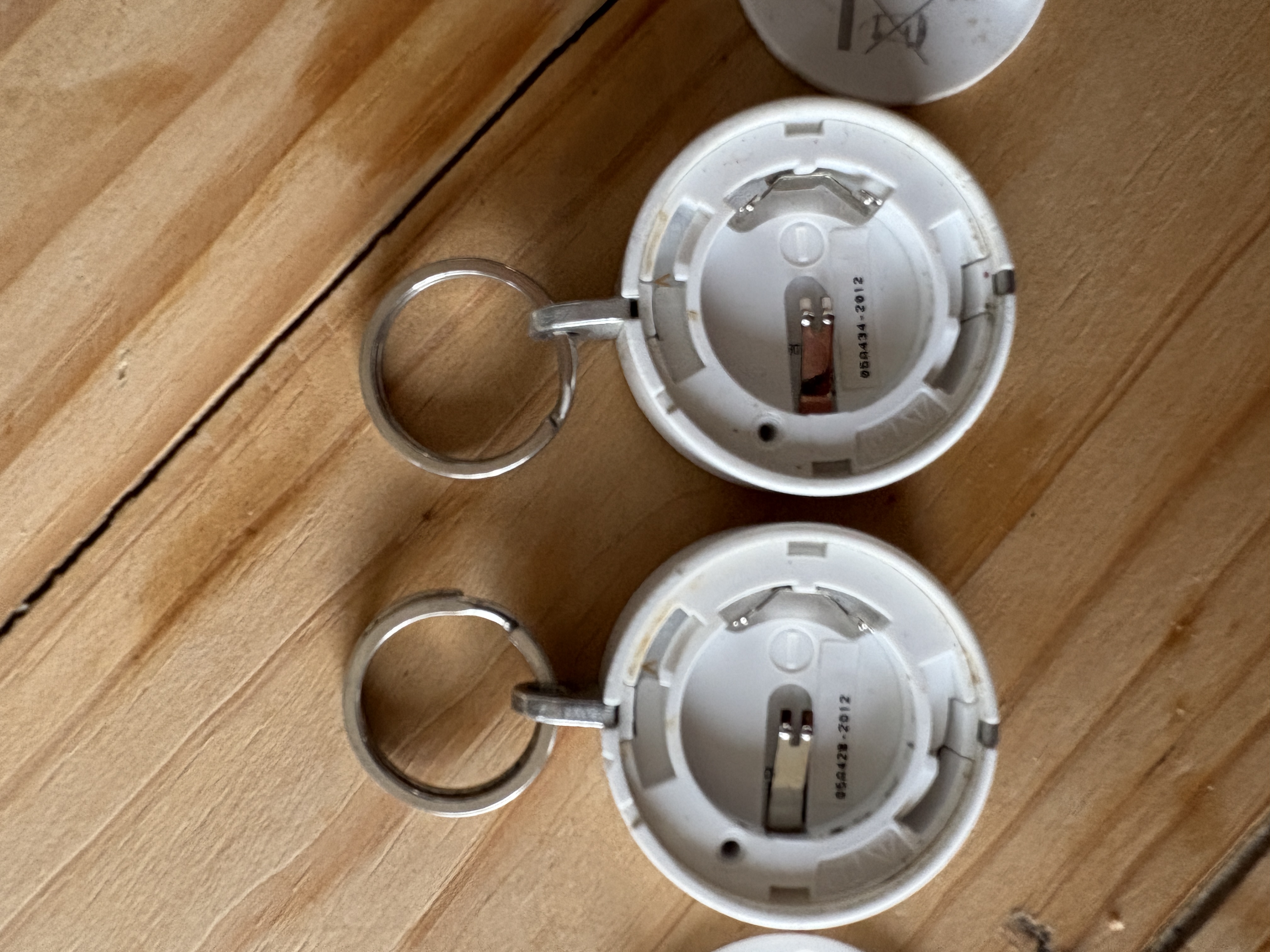

    Comme tous ceux qui ont écrit sur ce fil, j'ai le problème avec les deux télécommandes que j'ai eues avec mon alarme. Comme demandé aux autres utilisateurs, je joins une photo de la télécommande. J'ai déjà effectué les remises à zéro préconisées, mais la Led "récalcitrante" fait toujours des siennes.
    Merci de me dire comment procéder.

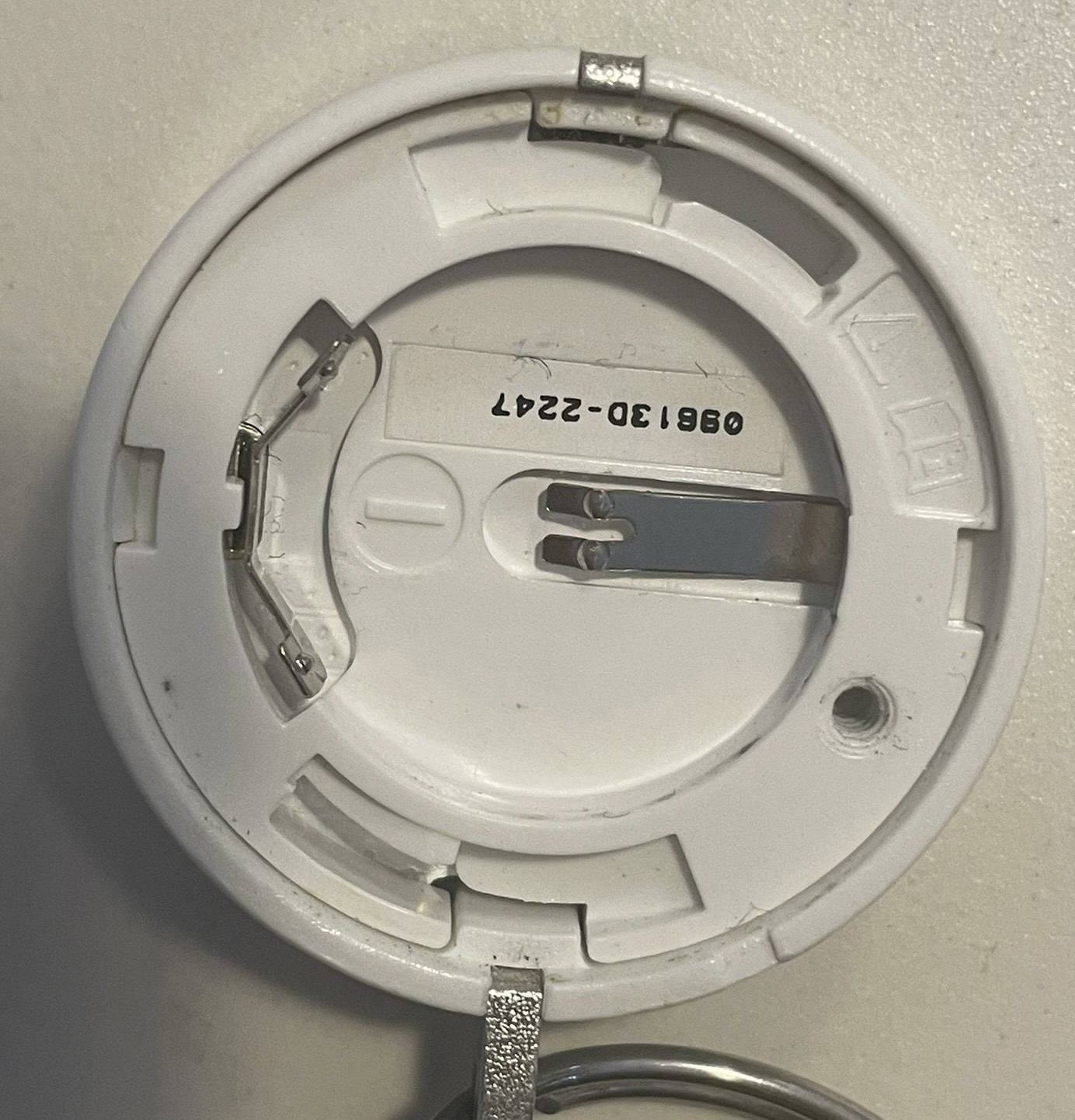

    Bonjour Pierrick,
    Il faudrait redresser les languettes des piles, cela doit être un mauvais contact.
