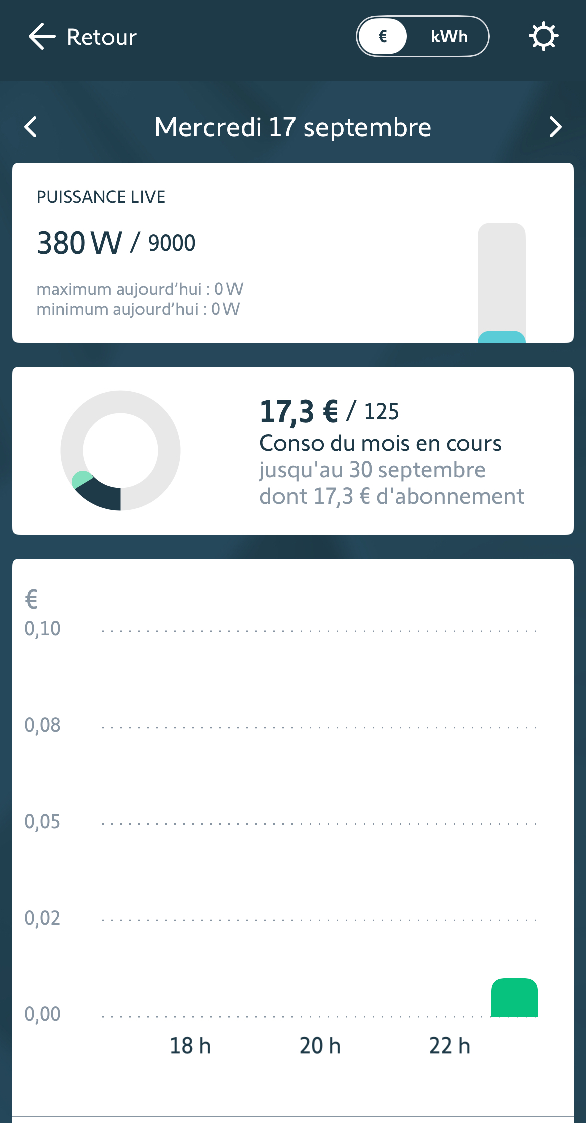

    Ce 17 septembre 2025 j’ai installé le capteur de consommation Linky ; Je n’ai rencontré aucune difficulté concernant son installation. Par contre sur l’application la « PUISSANCE LIVE » est figée sur la valeur 380W et aucune mesures vient s’incrémenter.
    J’ai voulu supprimer le capteur de l’application pour le réinstaller mais je ne trouve pas la procédure ?
    Pouvez-vous m’aider ?

    Bonjour Franck,
    Pouvez vous me communiquer le code pin de votre tahoma .

    J’ai supprimé le capteur puis l’ai débranché du Linky (non sans difficulté car je ne connaissais pas la procédure ).
    À la 1ere installation je n’avais pas pris le temps d’observer le capteur et qu’il était équipé d’un QR code, je l’avais donc enclenché dans le Linky puis j’avais recherché son QR code, devenu non visible, sur la boîte à la 1ere tentative d’installation.
    Je l’avais donc installé sans, ce qui n’a certainement pas permis une installation correcte.
    J’ai refait la procédure d’installation… la lecture et la collecte des données de consommation se fait maintenant correctement. À suivre qu’il y aura plus de données.
