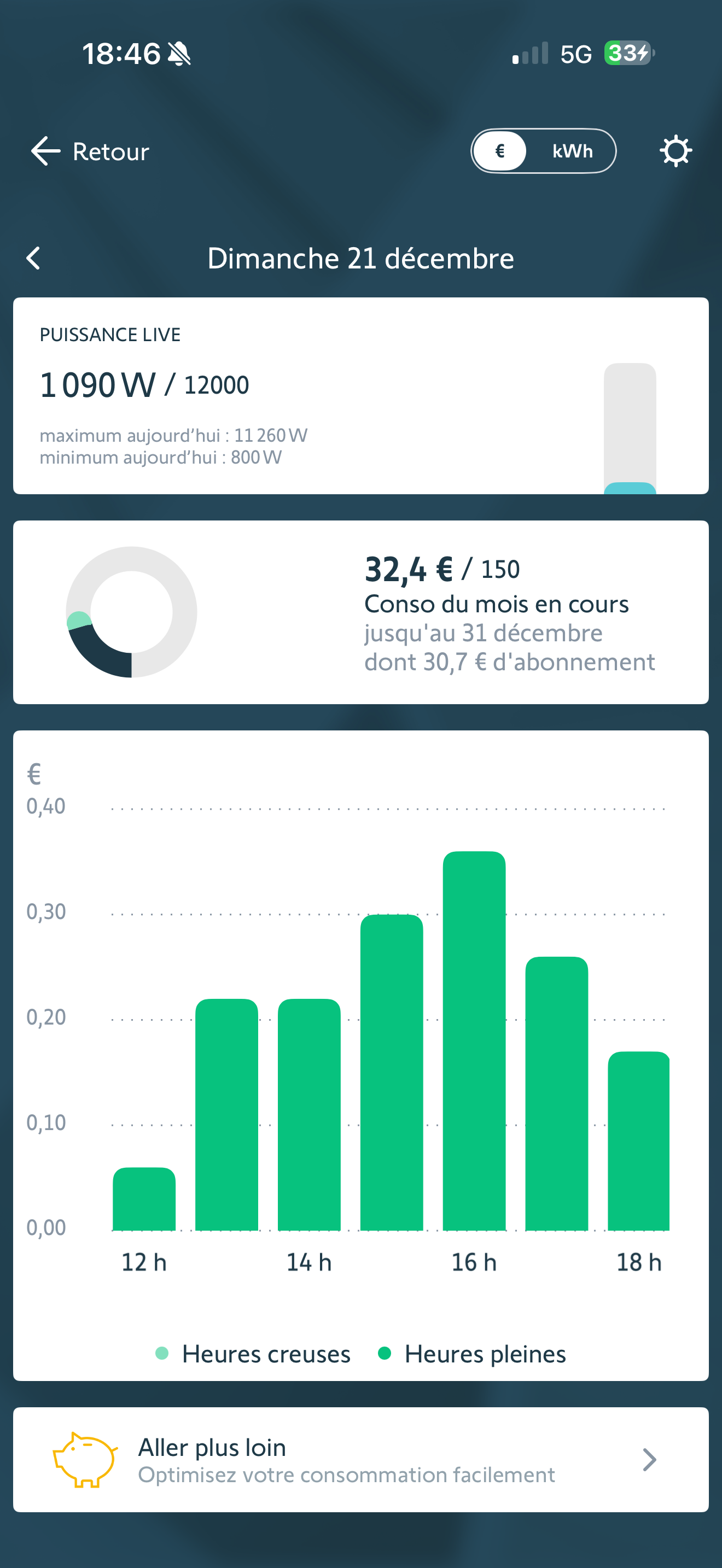

Ça a l’air de fonctionner, sauf que dans les paramètres >>> Mon contrat d’électricité >>> puissance souscrite , je peux choisir maximum 12kva, or moi je suis en 18kva.
La seule contrainte c’est q’en puissance live je suis sur 12000w
Est-ce que vous pensez que cela peut fausser les informations ? Si je dépasse 12000 kva, en live, est-ce qu’il y a un risque de coupure ?
Je vous joins une capture d’écran

    Forcément si vous dépasser la conso maxi supportée par le capteur les calculs de conso seront erronés.
    De même que les calculs d'abonnement puisque votre contrat n'y figure pas.
    Bonne journée à vous

    Le module ne fait que récupérer les informations du Linky. Il ne gère pas de coupure ni de délestage au niveau du Linky.
    Normalement on peut gérer au niveau de Tahoma le délestage en agissant sur les radiateurs électriques.
