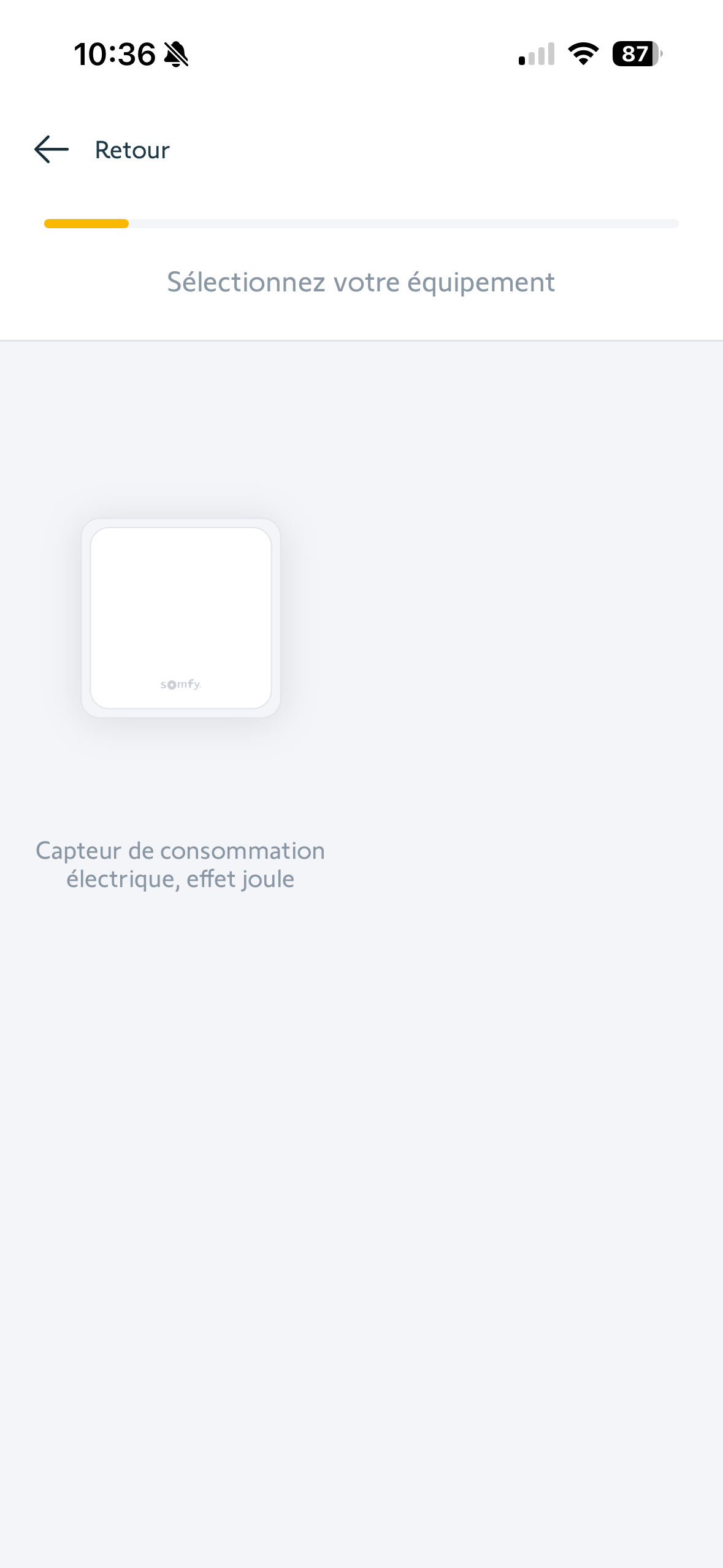

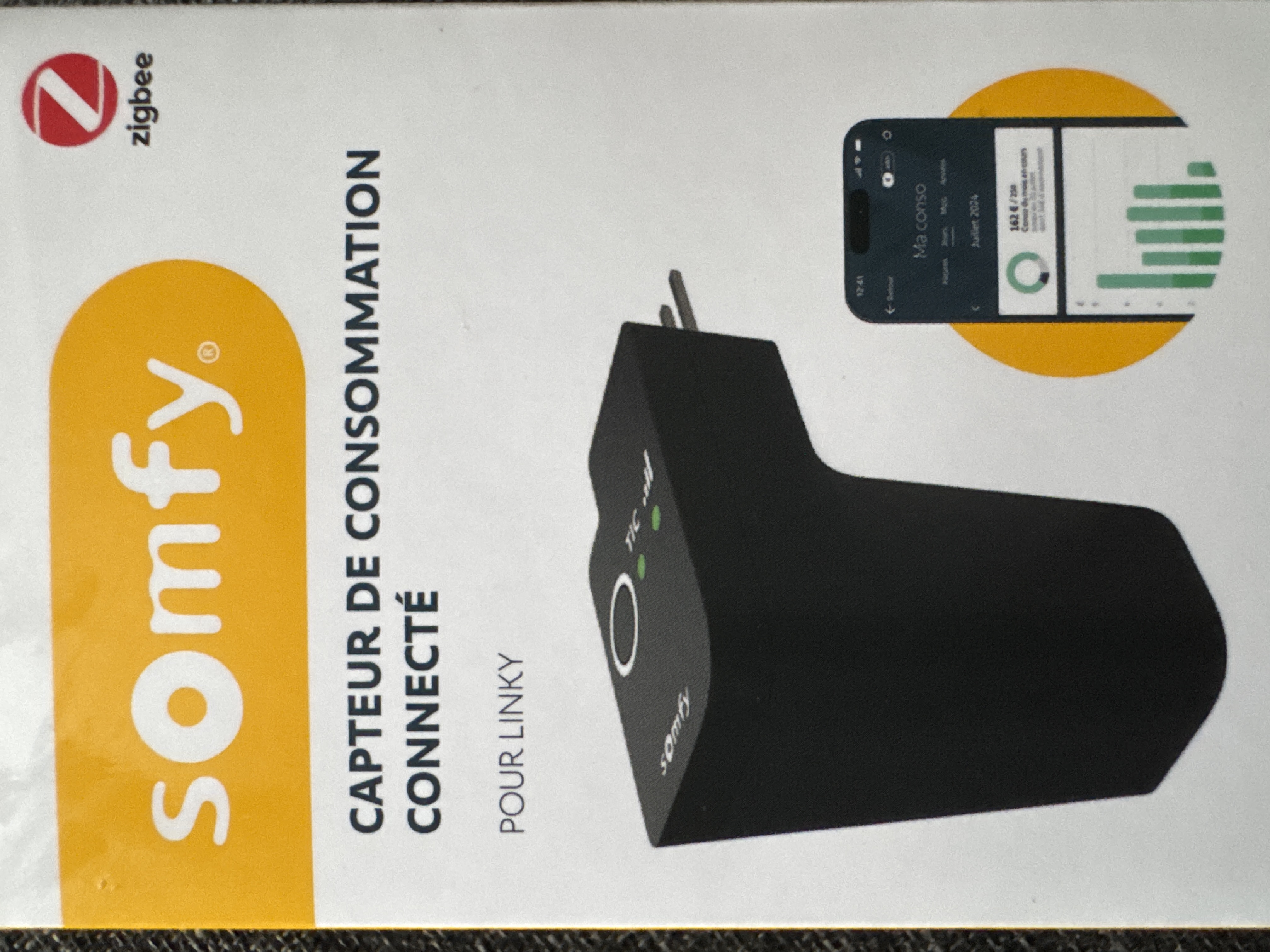

Je viens de recevoir ce beau capteur mais il m'est impossible de le faire reconnaitre par ma box Tahoma Switch. Elle est à 1m du capteur mais rien n'y fait la box ne trouve pas le capteur.
Est-ce que le capteur a une panne ou bien est-ce moi qui m'y prends mal ?

    Vous arrivez bien jusqu'a cet écran ?
    Avez vous installé le capteur dans le Linky ?

    Oui j’arrive à suivre la procédure jusqu’à la détection mais tahoma ne trouve pas le capteur

    Non malheureusement pas, le capteur est toujours introuvable même avec la box à 1 m du capteur

    Le capteur que vous voyeur est un capteur à effet joule

    J'ai donc bien effectué un reset mais la connexion entre le capteur et ma box est toujours impossible.
    La box ne trouve toujours pas de nouveau capteur
    Pensez vous que le capteur puisse avoir un problème ou que le QR ode ne corresponde pas au capteur ?

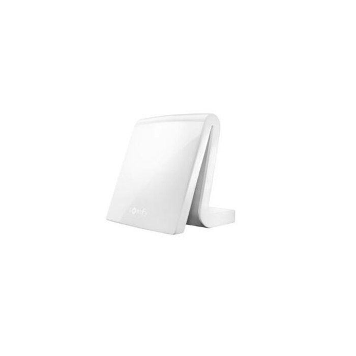

    Bonjour je viens également de m’acheter ce capteur de consommation connecté linky mais ma TaHoma me propose un seul capteur consommation connecté mais pas le noir que j’ai acheté du coup même si j’essaye avec le capteur proposé ça ne connecte pas
    Comment puis-je faire? Ma TaHoma n’est pas à jour?
    Merci d’avance pour votre réponse

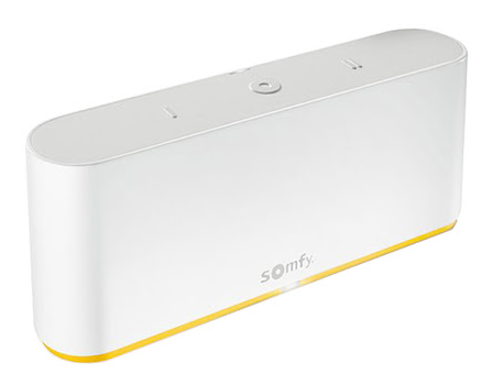

    Bonjour Raphael
    Ce capteur ne fonctionne qu'avec la Tahoma Switch est ce bien ce que vous avez
    Je met une photo pour comparer
    Raphael D.
    Raphael D.
    Raphael D.
    21 / 100
    J’ai la box TaHoma Somfy
    C'est une V2.
    Elle n'est pas compatible avec le protocole Zigbee 3.0
    Le capteur ne peut pas fonctionner avec.
