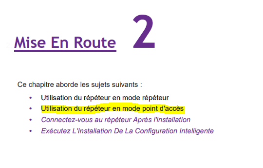

    Bonjour Jean-Claude
    Il faut utiliser le Netgear en mode point d'accès et pas en mode répéteur.
    Le mode répéteur ne fait qu'amplifier un signal, mais ne corrige pas la qualité du signal.
    En mode point d'accès vous créer un nouveau point d'accès Wifi que vous pourrez dédier a votre système de surveillance.
