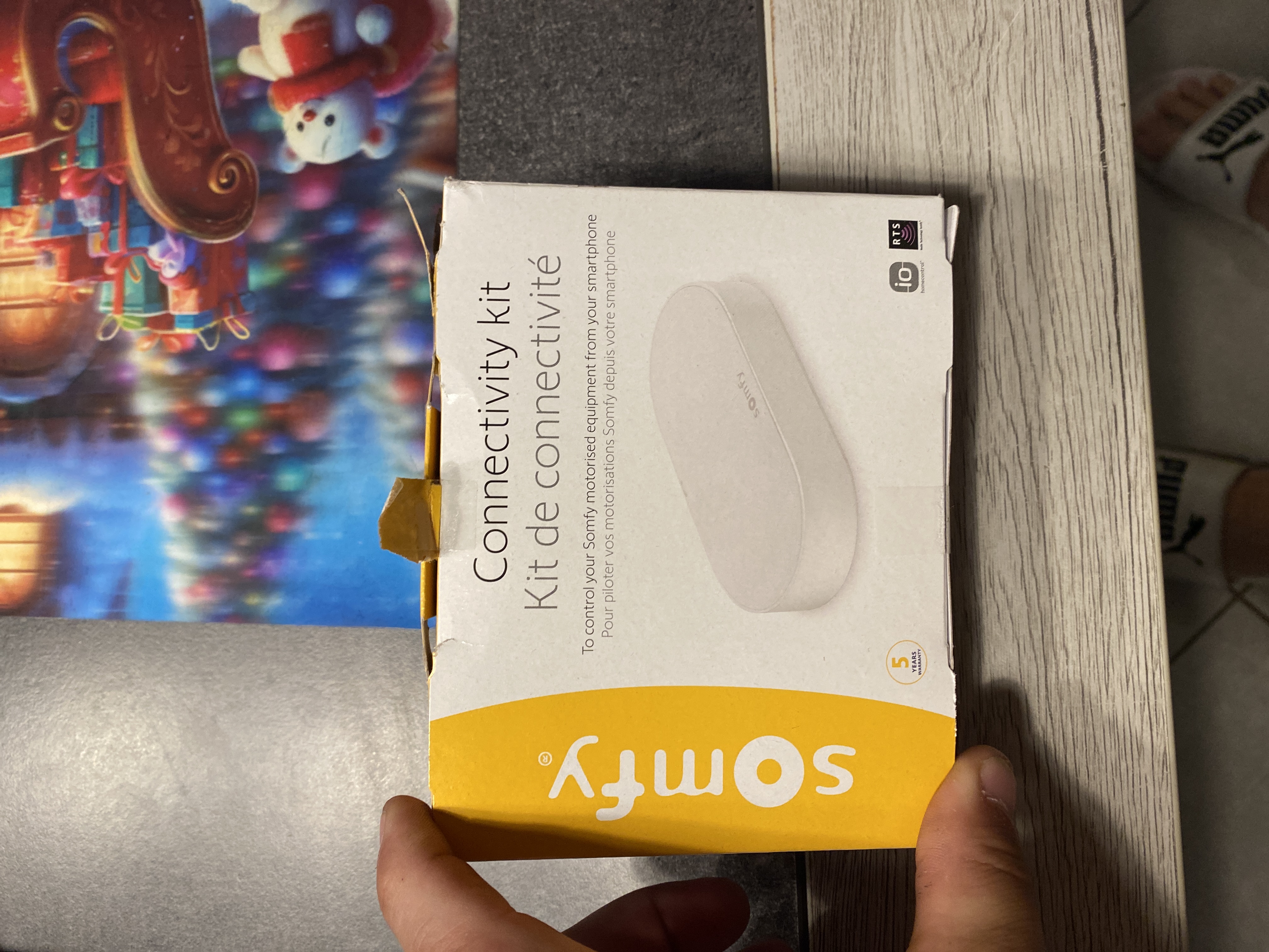

    jai celle ci
    Depuis l'application, après avoir appuyé sur "+", aller dans "Acces", "Somfy", "Portes de garage", choisir un type de porte, et rechercher "Récepteurs standards", suivre les instructions

    A bien sûr, le récepteur standard n'est pas dans la liste des compatibilités du Kit de connectivité. Il faut la box TaHoma switch.
