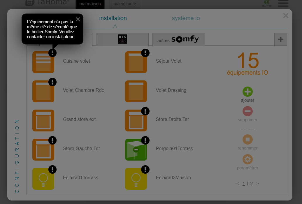

1 - mes volets ( 5) via l'application Tahoma. J'ai le message suivant : "L'équipement n'a pas la même clé de sécurité que le boitier Somfy. Veuillez contacter un installateur."

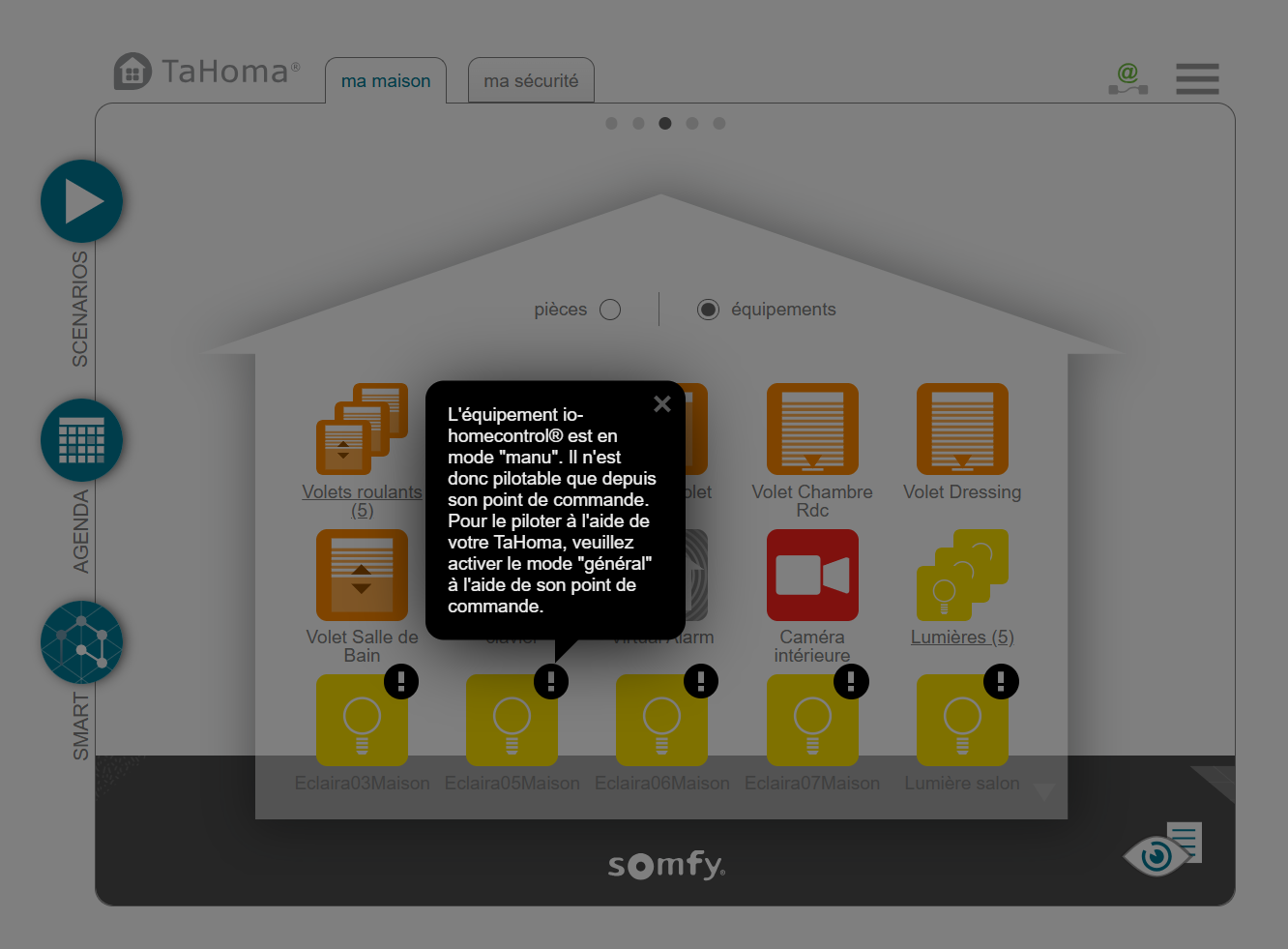

2 - Mes éclairages (legrand) : "L'équipement io-homecontrol® est en mode "manu". Il n'est donc pilotable que depuis son point de commande. Pour le piloter à l'aide de votre TaHoma, veuillez activer le mode "général" à l'aide de son point de commande"

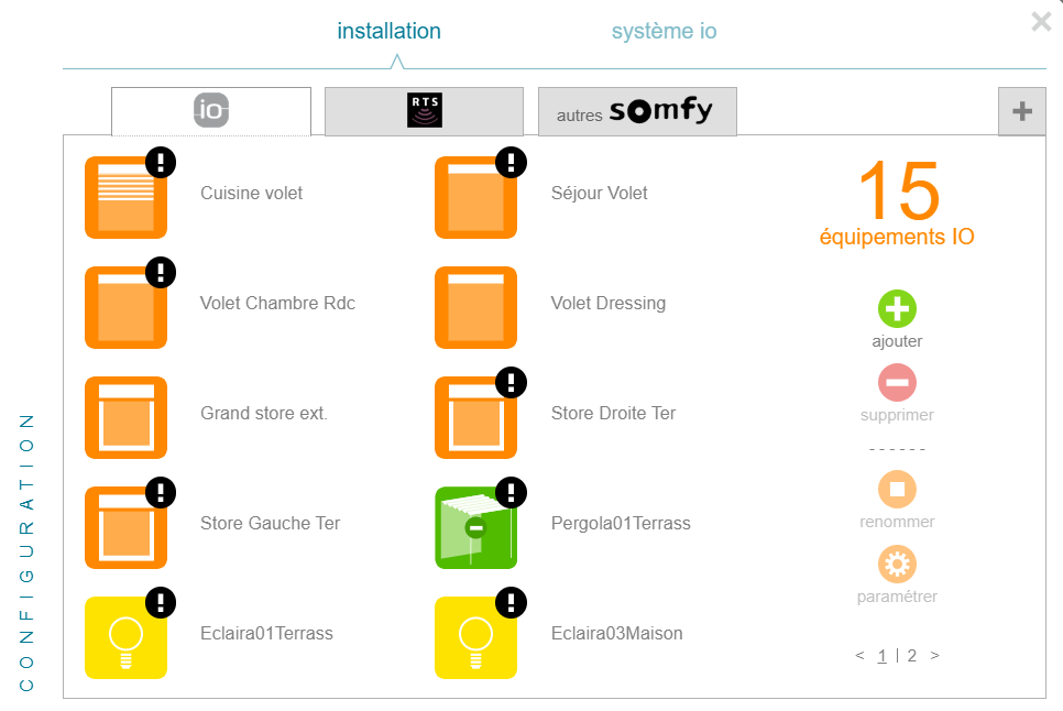

    Nous avons eu l'installation d'une pergola par un professionnel avec l'ajout d'une télécommande Somfy Nina io qui pilote la pergola, les rideaux et l'éclairage. La télécommande fonctionne pour la pergola mais nous ne retrouvons pas ces équipements sur l'interface Web Tahoma et nos équipements existants sont en erreur depuis (ci-joint photo). En vous remerciant pour votre aide.
    C'est sans doute que la clé de sécurité io de la Nina a été envoyée sur toute l'installation. Du coup, ce n'est plus synchro avec le TaHoma qui a sa propre clé.

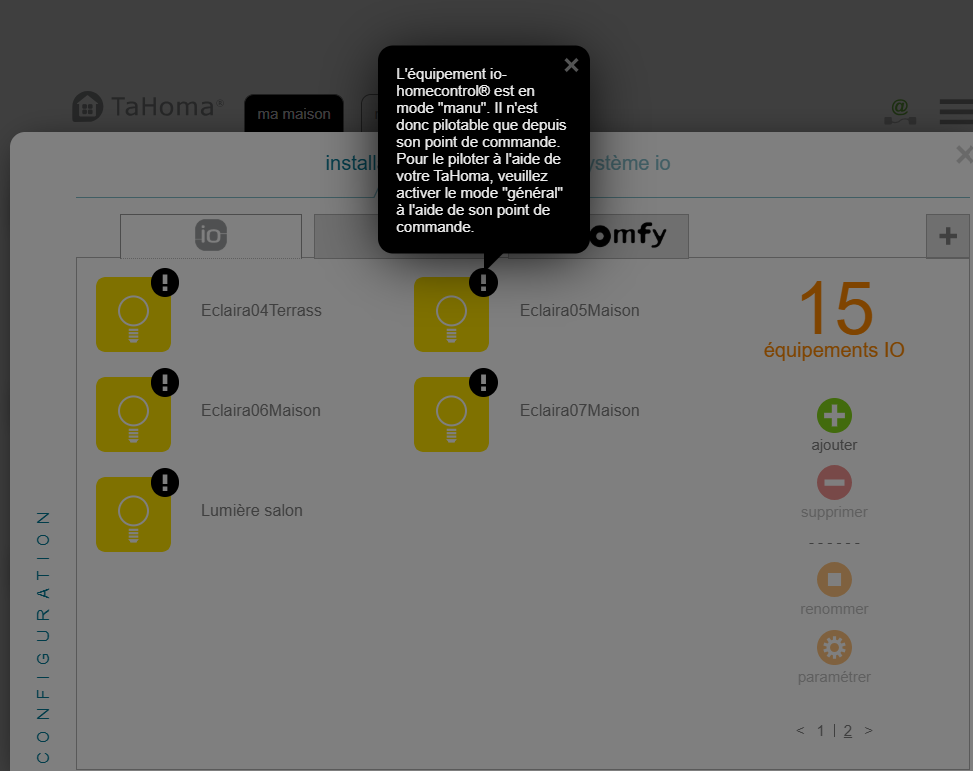

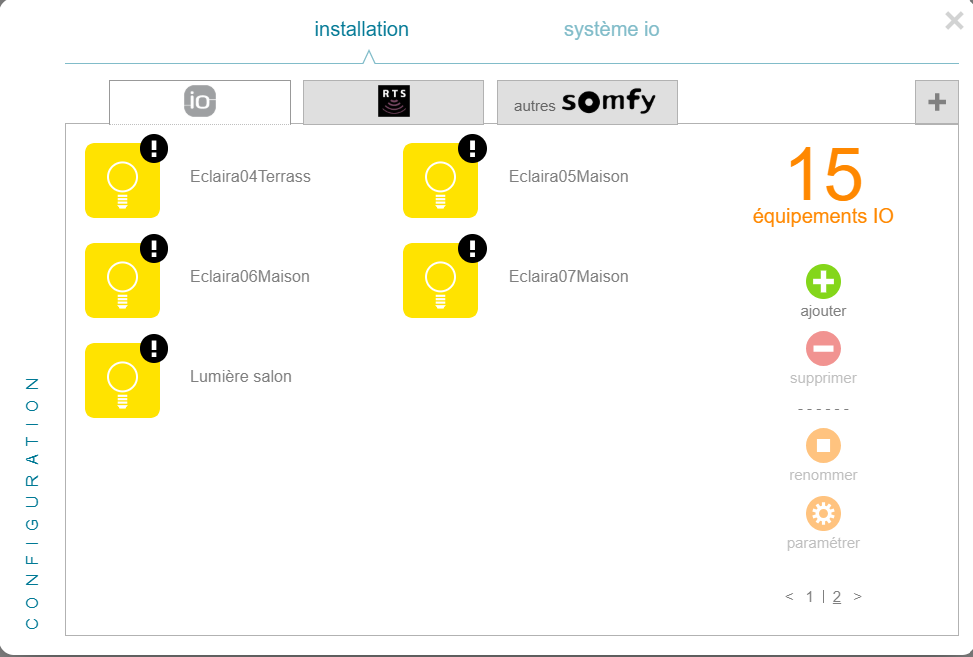

    Il est indiqué : "L'équipement io-homecontrol® est en mode "manu". Il n'est donc pilotable que depuis son point de commande. Pour le piloter à l'aide de votre TaHoma, veuillez activer le mode "général" à l'aide de son point de commande."
    Ce sont des équipement Smoove io.
    Bien Florence mais ce n'était pas ma question ! Qu'est-ce que ces icônes sont censés piloter ?
    Florence R.
    Florence R.
    Florence R.
    75 / 100
    Désolée, ils pilotent nos interrupteurs LEGRAND : Céliane with Netatmo

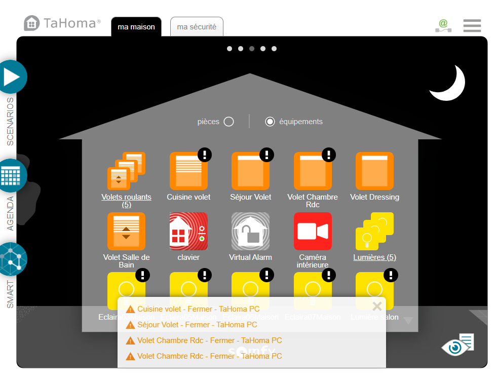

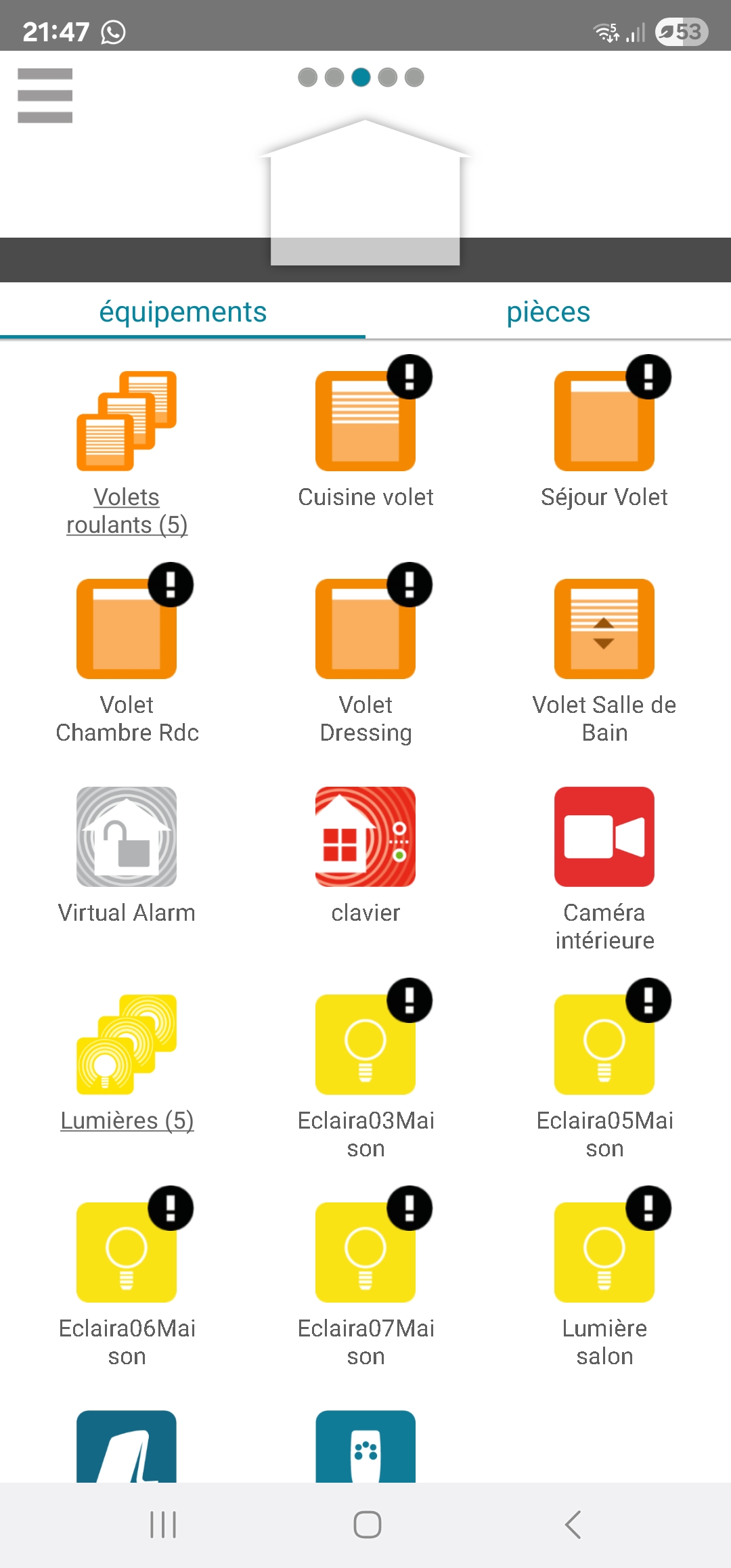

    Effectivement depuis l'appairage de la pergola par l'installateur, tous les équipements ios sont en défaut. Vous trouverez les images du systèmes.

    En effet, la Nina Io a crée un problème de clé Io sur votre installation.
    Il va falloir partager la clé de votre Nina Io et l'envoyer à votre Tahoma, puis débrancher et rebrancher votre box.
