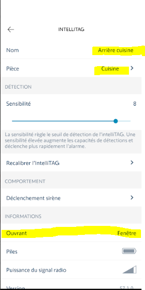

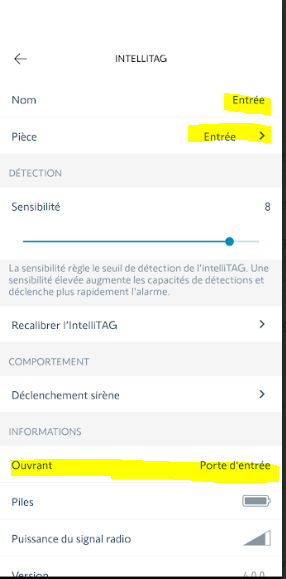

    Je vous ai mis une copie d'écran de l'installation de deux intellitags
    L'un est la porte d'entrée et le type d'ouvrant est "porte d'entrée" >>> Ce type d'ouvrant ne doit être utilisé qu'une seule fois dans votre installation.
    L'autre est une fenêtre quelconque et l'on voit bien que le type d'ouvrant est "Fenêtre"
    Dans les types d'ouvrant vous avez
    Fenêtre et porte >> Installation de l'intellitag avec détecteur d'ouverture et de choc (Calibrage)
    Fenêtre coulissante et porte coulissante >> Installation de l'intellitag en détecteur de choc uniquement (Pas de calibrage)
    Vérifier dans votre installation que vous n'avez qu'un ouvrant "Porte d'entrée" et les badges doivent obligatoirement sortir et entrer par cette porte sous peine de dysfonctionnement.
