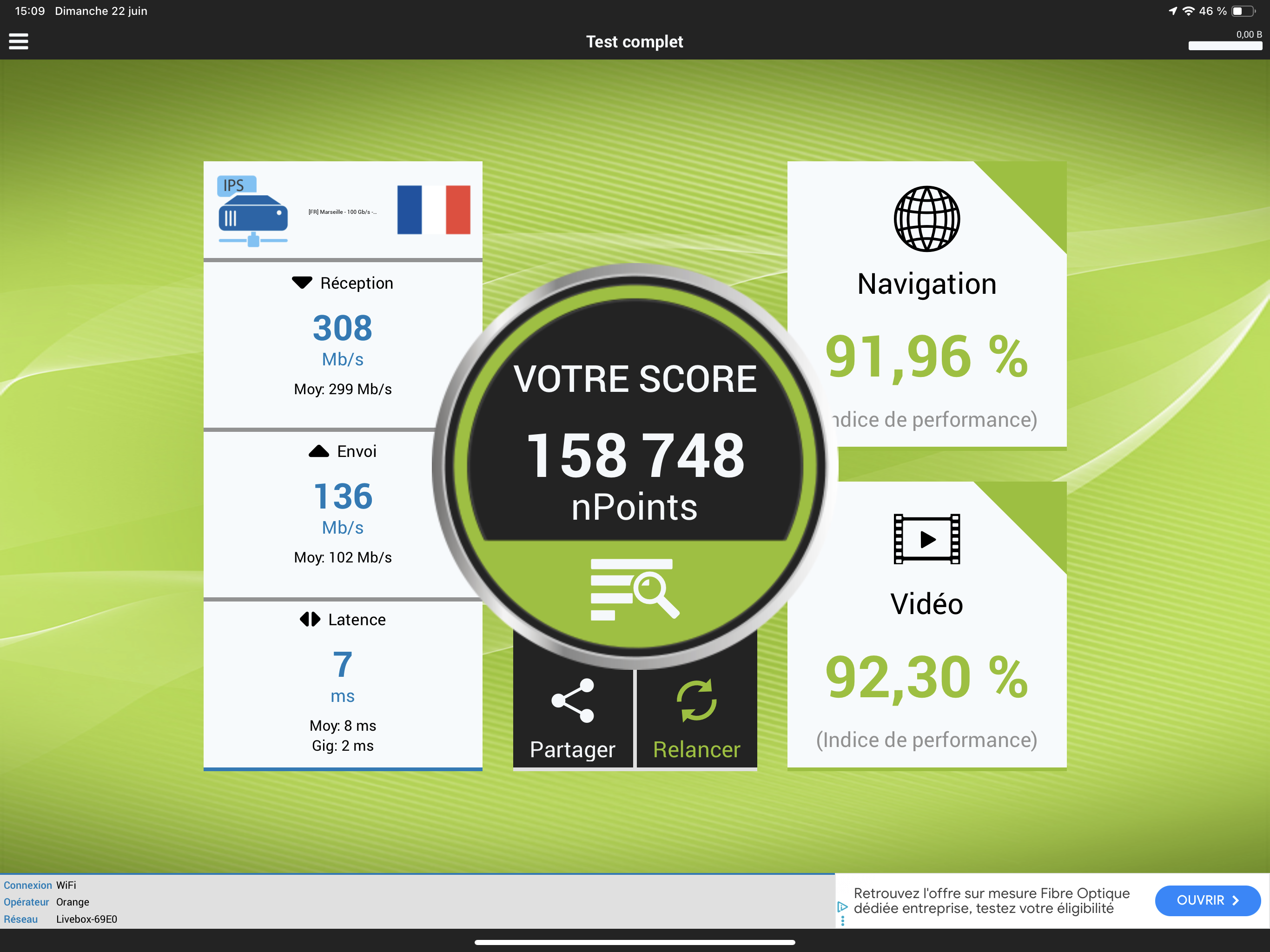

    Bonsoir Jacky
    J ai suivi vos conseils et voilà le résultat
    Qu en pensez vous?
    Par avance merci
    Bonne fin de journée
