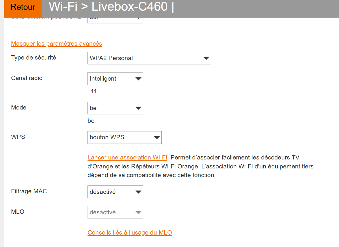

    Je n'ai rien mis de particulier, je ne suis pas compétent dans le domaine. Donc le réglage est celui de base. Je vous joins une photo de l'écran de paramétrage du réseau 2.4GHz.

    Ok Mathieu
    Qu'avez vous comme autre Mode ?
    Actuellement vous avez "be" ce qui indique que votre carte wifi est activé en wifi 4 et en Wifi 7 ce dernier venant se greffer sur la même fréquence.

    Jacky,
    J'ai b, g, n, ax, be.
    Je tente n, donc?
    C'est ça Mathieu
    Là vous étiez en wifi 7, aucune chance que ça fonctionne correctement
