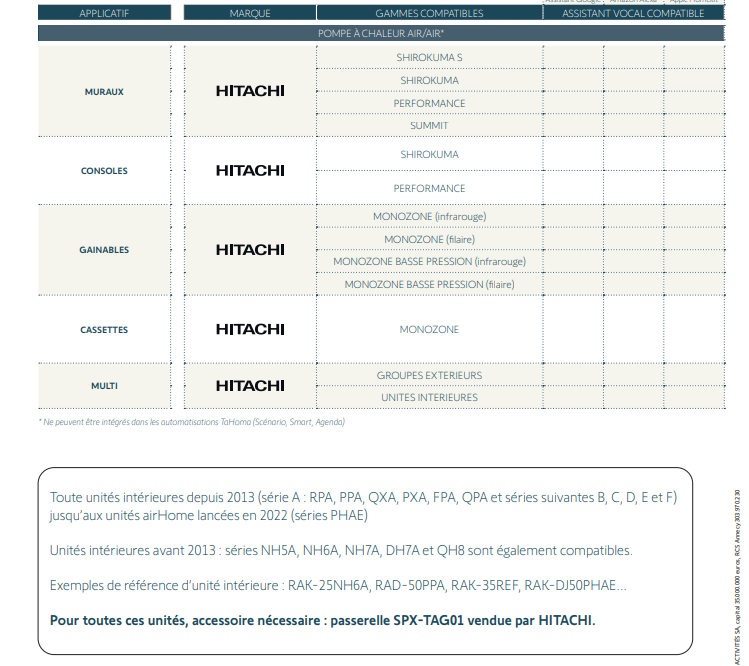

    Bonsoir Marc
    Sauf si vous avez fait une erreur dans le nom de votre PAC, elle n'est pas dans la liste de compatibilité

    Marc la documentation de la passerelle avec son installation est disponible chez HITACHI
    https://documentation.hitachiaircon.com/emea/en/controls/...
    Doc installation
    https://tyco.widen.net/content/7poieqvguw/pdf/WiFi-interf...
    Par contre une précision concernant les possibilités de Tahoma.
    A, aucun moment Tahoma ne peut remplacer l'application Hitachi. Tous les réglages de base reste sur la PAC ou son application.
    Tahoma vous permet d'insérer la PAC dans des scénarios avec les fonctions de bases Confort / Eco / Hors gel/Arrêt et rafraichissement si elle est réversible.
