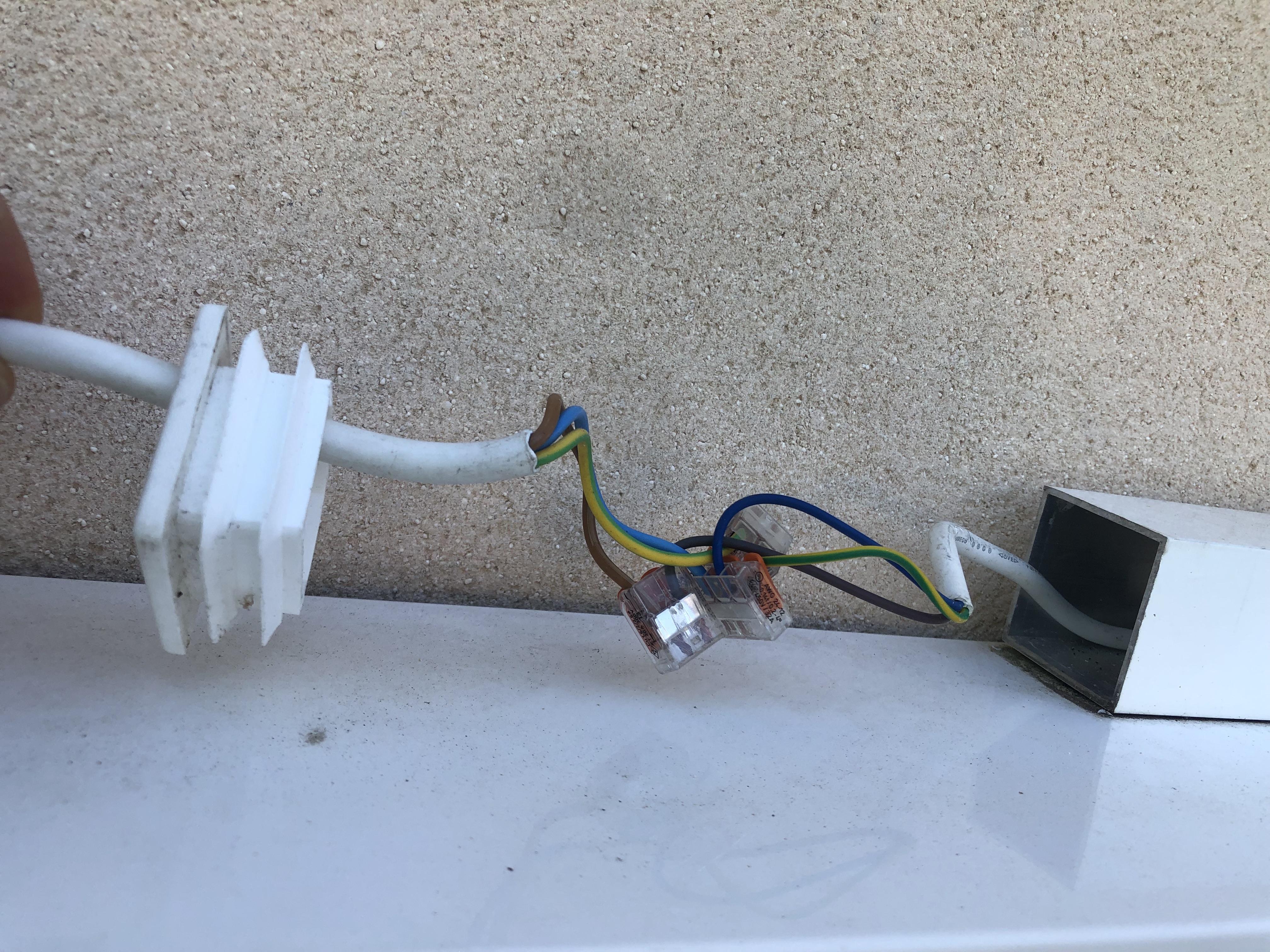

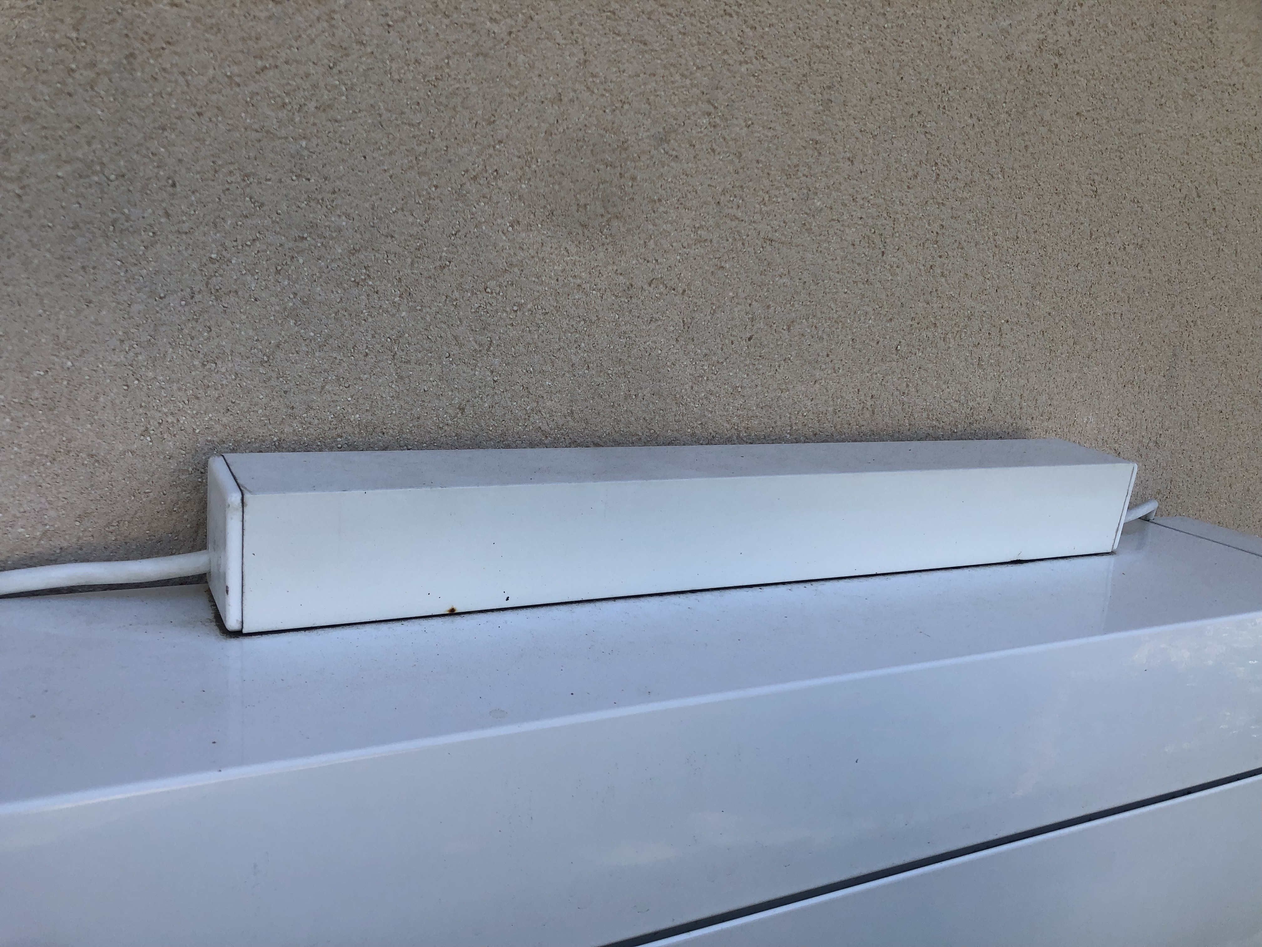

Somfy m’a gentiment fait un échange standard de télécommande pour mon store banne car la première était défectueuse. C’est une situo 5 variation io.
J’ai réussi à faire le 2-8-2 pour réappairer la montée et la descente de mon store banne sur le canal 1 mais maintenant les leds restent allumées en permanence.
Avant je pouvais allumer ou éteindre les leds avec le canal 2 de la télécommande.
Je ne comprends pas comment faire le 2-8-2 que sur les leds sachant que l’installateur a branché le moteur du store banne et les leds sur une seule et même prise (il s’est repiqué sur une prise dans la chambre de mon fils).
Je vous joins 2 photos.
Merci d’avance !

    Bonjour Sandrine,
    Vous deviez avoir un récepteur qui pilote et alimente ce bandeau led, auquel il est nécessaire d'ajouter une télécommande pour allumer ou éteindre cet éclairage.
    Quel est le modèle du récepteur ?

    Bonjour Julien,
    Comme indiqué, sans information complémentaire sur le modèle du récepteur installé sur votre store BAAN, je ne suis pas en mesure de vous fournir la procédure adaptée.
    L’objectif est de réinitialiser le récepteur afin de supprimer l’affectation du canal 1, puis d’ajouter le canal 2 (ou un autre canal) pour permettre de les dissocier.

    Bonjour Quentin, merci pour votre aide
    Comment puis-je connaître le modèle de mon récepteur ?
    N'est-il pas propre au modèle de Store ?
    J'ai essayé d'ouvrir le boîtier sur la partie gauche du store banne parce que c'est là qu'arrivent les fils d'alimentation. Je me retrouve avec une grosse vis à l'intérieur qui est très abîmé et que je n'arrive pas à sortir.
    Impossible à dévisser et difficile d'accès donc très compliquée à couper pour la remplacer...

    Bonjour Julien,
    Il existe plusieurs types de récepteurs, tout comme il existe différents modèles de moteurs de store.
    C’est pourquoi je vous demande ces informations, afin de vous éviter toute erreur de manipulation.
    Dans ce contexte, il peut parfois être indispensable de prendre contact avec votre installateur.
