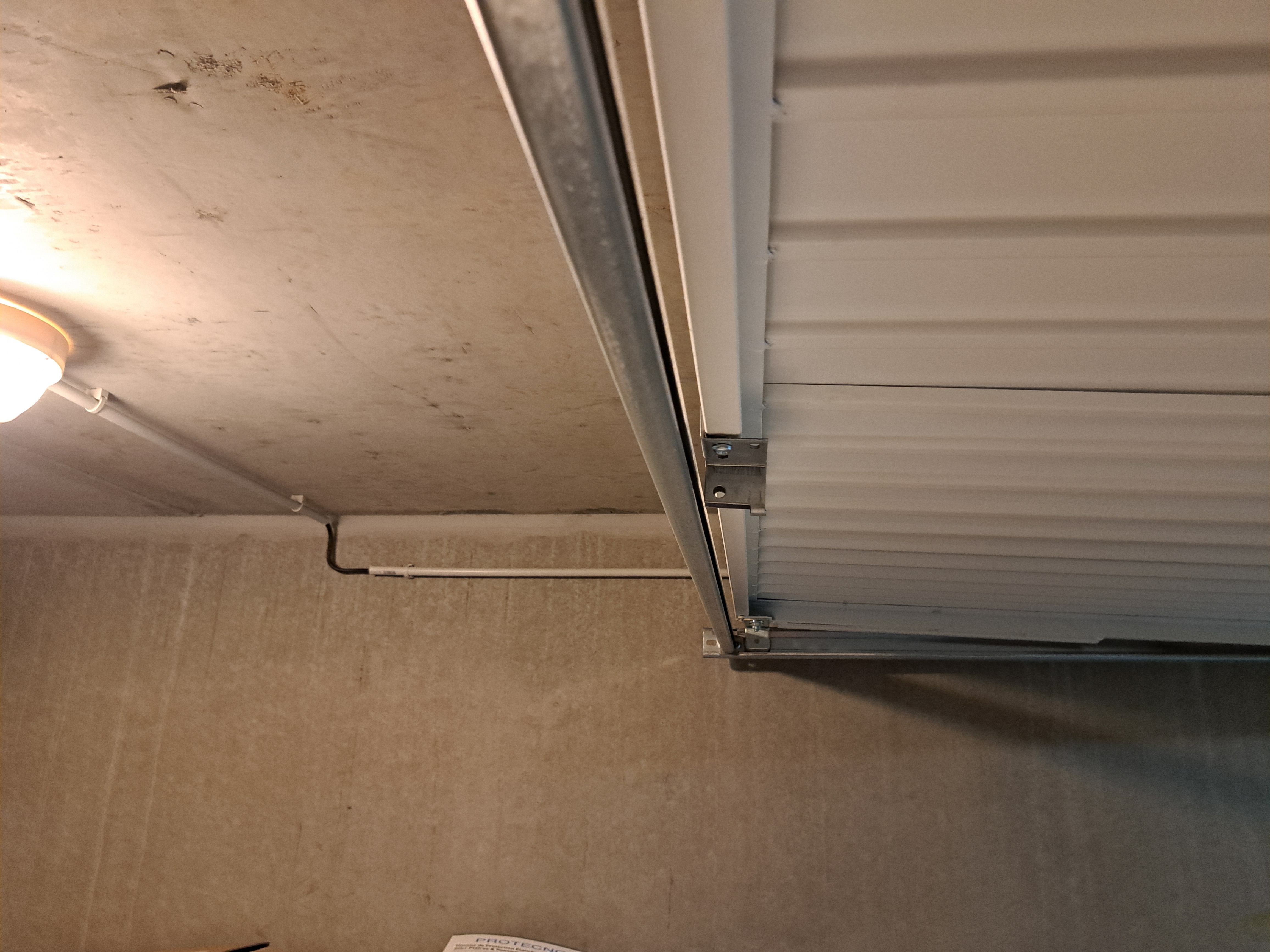

Gdk 1100: quand on arrête le moteur, et ce que la courroie peut maintenir le poid de la porte?
La fin de course du chariot arrive avant que la porte basculante de la porte arrive à sa position haute stable (environ 90% de la course). Est- ce que le moteur peut maintenir la porte dans cette position?

    En aucun cas !!!
    La porte doit obligatoirement arriver en butée mécanique et surtout pas rester pendue par la courroie.
    Les courroies ne sont pas garanties, et, c'est tout le rail qui se change.
    Vu son tarif, posez le moteur selon les consignes de la notice.
    Bonne journée à vous

    En fait je ne peux pas arriver à la butée de fin, la barre transversale du portal bloque la course de la porte quand je monte la chape de porte. Et ça sera pire quand je vais monter le bras de liaison.
    J'ai suivi à la lettre la notice
    J'ai eu ce problème pour poser un moteur sur une basculante.
    Voila comment j'ai résolu le souci.
    A l'endroit où touche la chape sur la traverse, faite une découpe de 5cm de large.
    Puis fabriquez un "U" sérieux et au format requis que vous boulonnerez à la découpe.
    Ainsi, la traverse reste rigide et la patte peut aller au delà de traverse.
