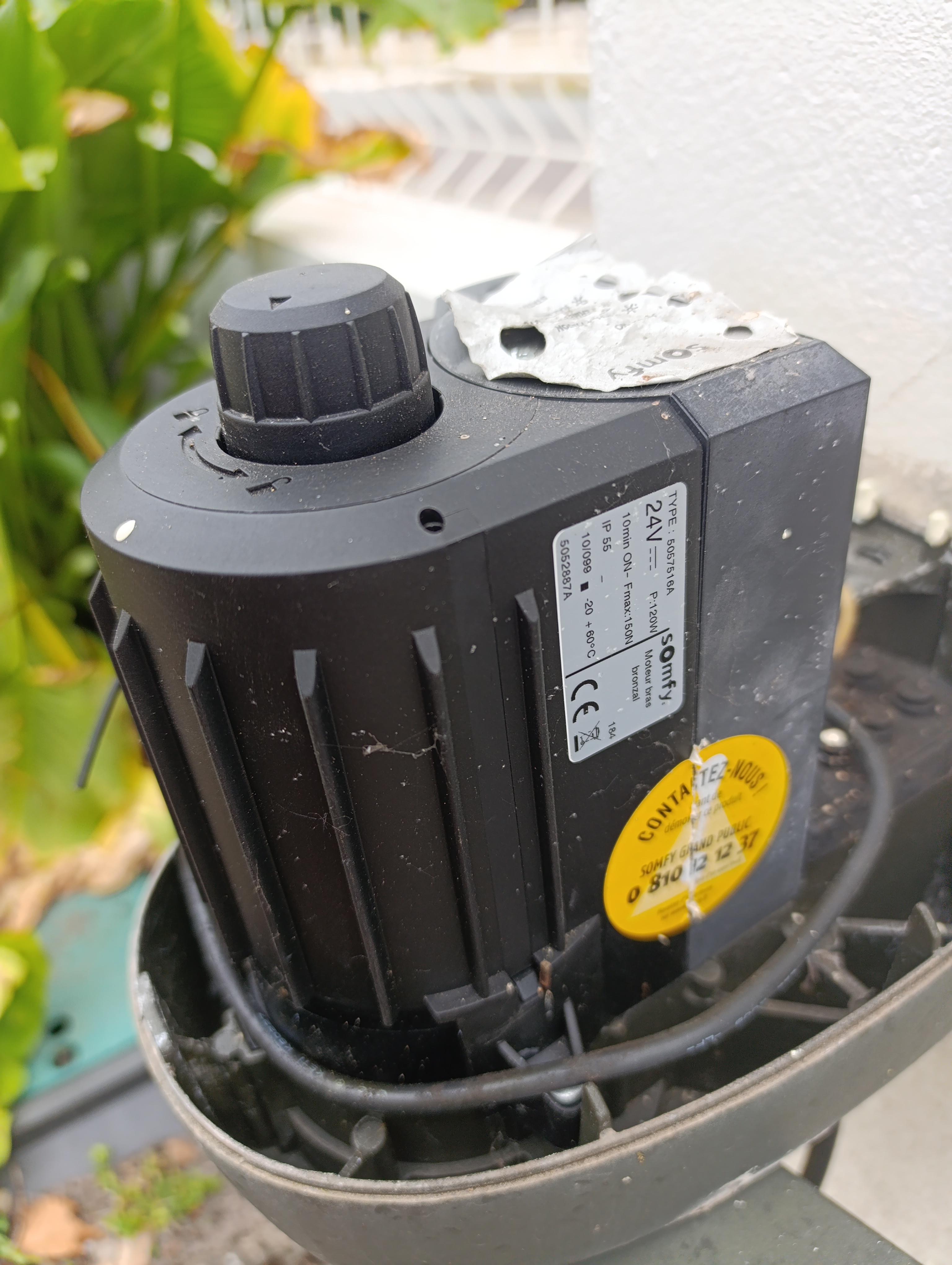

Le courant arrive bien au boitier, mais aucun des voyants est allumé. Je ne connais pas les références du moteur, mais j'ai mis une photo de l'ensemble.
Merci par avance

    C'est un SGA de 2010 avec boitier On/Off.
    Le boitier est HS.
    Soit vous tentez une réparation soit vous changer le kit.
    pour que je puisse mieux vous renseigner, posez une photo du boitier côté raccordement ainsi que d'une cellule.
    C'est une motorisation Référence 1216404 AXOVIA 220B 2 MOTEURS COMPLETS (BRONZAL). La vôtre a plus de 15 ans !
    Testez les moteurs avec une batterie de perceuse par exemple. S'ils fonctionnent, c'est le boitier qui est en panne.

    Votre boitier est BUS il se remplace par celui-ci https://boutique.somfy.fr/boitier-electronique-bus-sga.html
    Vous pouvez aussi faire réparer l'actuel.
