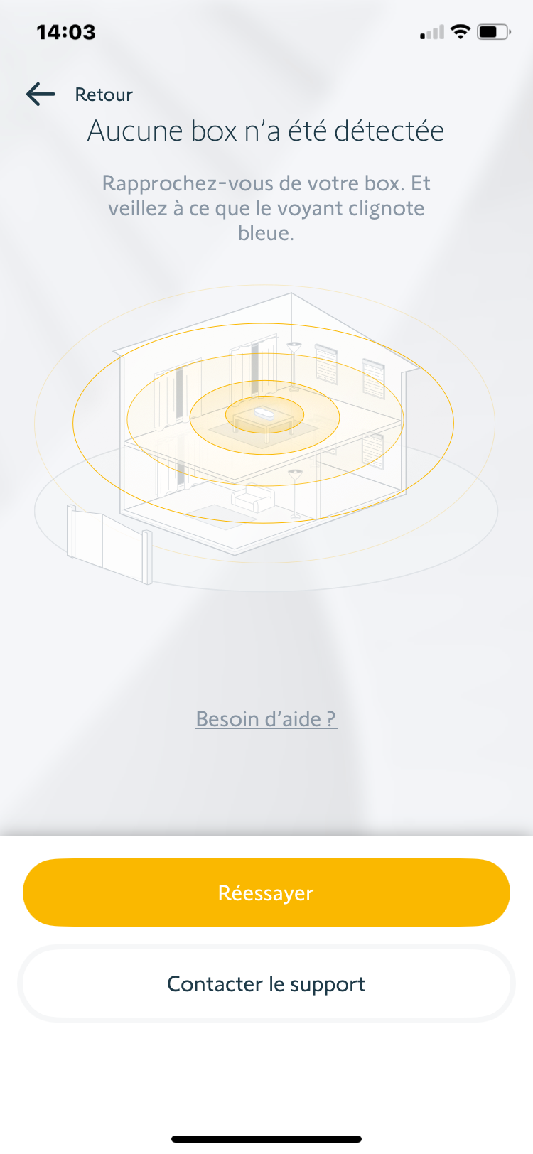

    Ma TaHoma switch est également déconnectée je ne sais plus quoi faire code pin : 2035-3335-0075
    J ai essayé de la ré configurer mais mon téléphone ne la trouve pas.
    Merci de votre aide

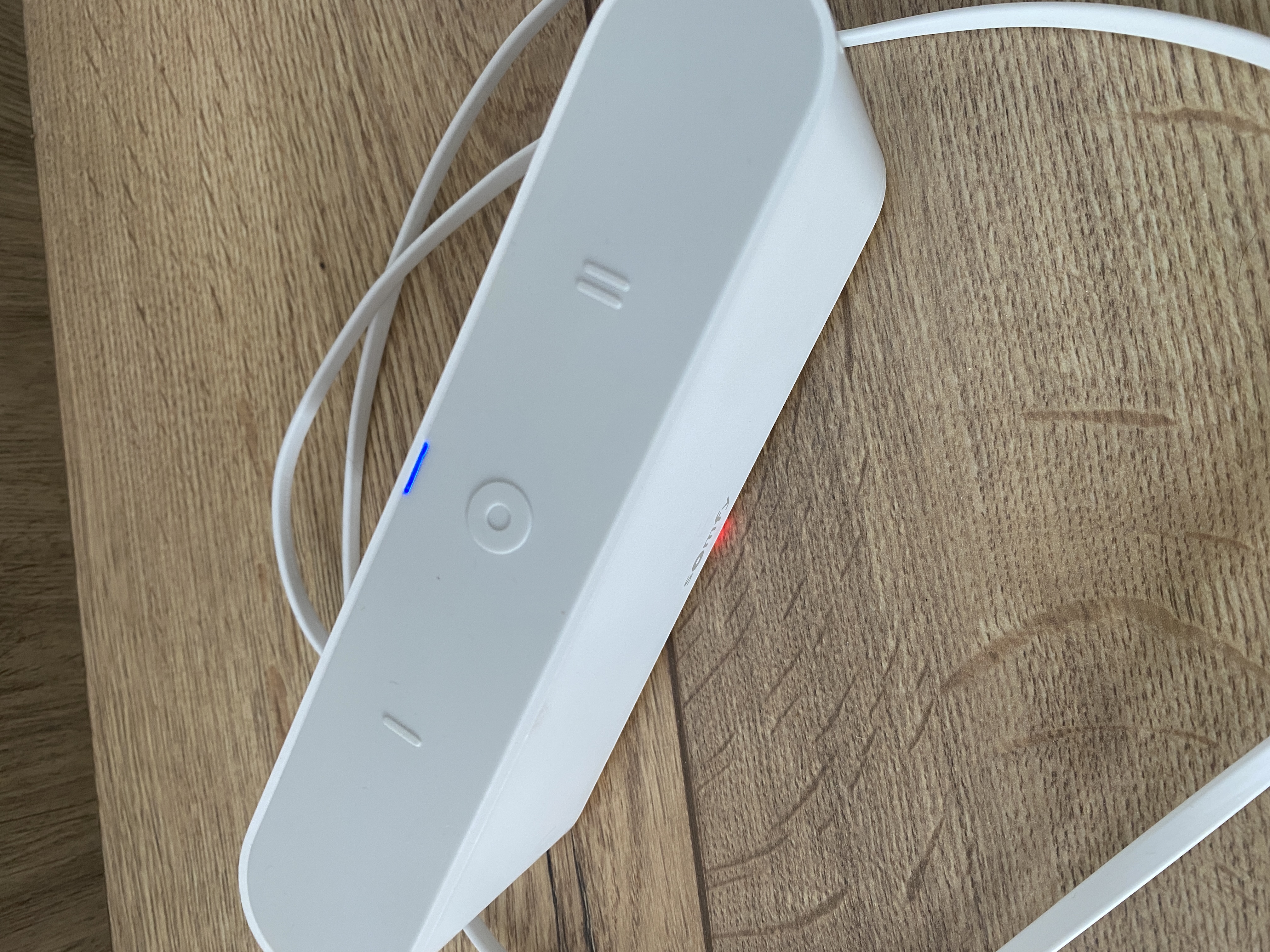

    Bonjour Vanessa F.
    Le bloc d alimentation fonctionne car la TaHoma s allume pourquoi le remplacer ?
    Je vous met 2 photos je n arrive plus à détecter la box et on as essayé avec un autre téléphone et c pareil
    Merci de votre aide

    Bonjour Vanessa,
    Car il peut y avoir des différences de tension qui la font dysfonctionner.
    Testez avec un autre bloc.
    Clignote t'elle bleu?

    Oui elle clignote bleu dessus et rouge en bas
    Je n ai pas un autre bloc d alimentation similaire

    Bonjour Vanessa,
    Vous pouvez prendre n'importe quel autre bloc alimentation comme un chargeur de smartphone.

    44 / 100
    Oui ça fonctionne désormais
    Merci pour votre aide
