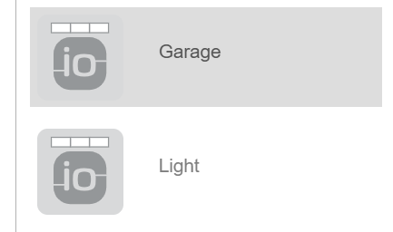

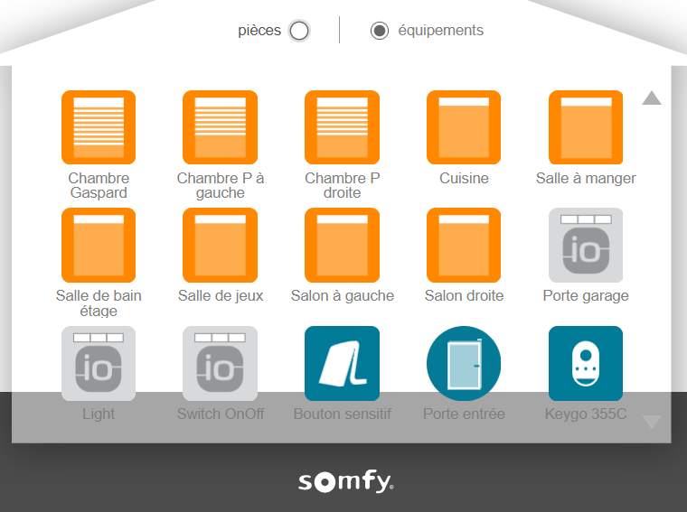

    Bonjour, Je viens d'acquérir une motorisation Serenia 700 IO.
    Ma Tahoma V2 la reconnait mais impossible de la faire fonctionner. Les icones de la porte reste grisé avec le logo IO.
    Lorsque je fait un test de détection la lampe sur mon moteur clignote bien, donc l'association est bien réaliser.

    Mais il doit quand même y avoir quelque chose à faire, car il m'est impossible d'inclure la porte dans des scénarios.
    J'ai intégré déjà une porte de garage Rollixo Io et un portail aussi en Io et je n'est pas ce problème.
    J'ai bien les vignettes en rouge du fait que c'est des périphériques de contrôle d'accès, et je peux les gérer dans mes scénarios.
    Pourtant lors de la recherche de nouveaux périphériques par l'interface Tahoma j'ai bien le logo rouge de la porte de garage. Et pour celui de la lampe en jaune.

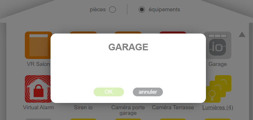

    Oui le moteur est appairé à la tahoma, mais celui-ci est inutilisable. Car je ne peux pas lancer de commande depuis la tahoma.
    Voir mon message précèdent le moteur apparait avec une vignette grise IO au lieu d'une vignette rouge avec l'animation de la position de la porte et lorsque je clique dessus j'ai une fenêtre vide.
    Il m'est donc impossible de la commander ou de la mettre dans des scénarios.

    J'avais un moteur de porte de garage Dexxo Smart 800 io qui a grillé. Il était connecté à ma box Tahoma. J'ai racheté un moteur Dexxo Smart 800 io. Il fonctionne, les télécommandes ont été connectées sans problème. Il est bien appairé à la tahoma, mais le moteur apparait avec une icone grise IO au lieu d'une icone rouge et lorsque je clique dessus j'ai une fenêtre vide. Il n'apparaît pas même pas sur l'application de mon téléphone. Il m'est donc impossible de la commander ou de la mettre dans des scénarios.
    Ce moteur fonctionnait bien avant que je le change avec la box Tahoma.
    Comment résoudre ce problème ?

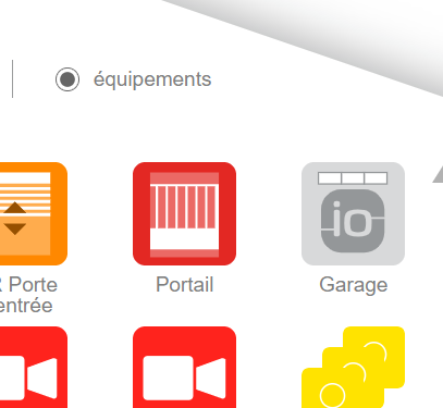

    Rien n'a changé, l'icone porte garage est toujours la même (grise Io) quand je suis sur mon compte avec un ordinateur (cf fichier joint). Et l'icone n'apparaît pas du tout sur mon application téléphone.

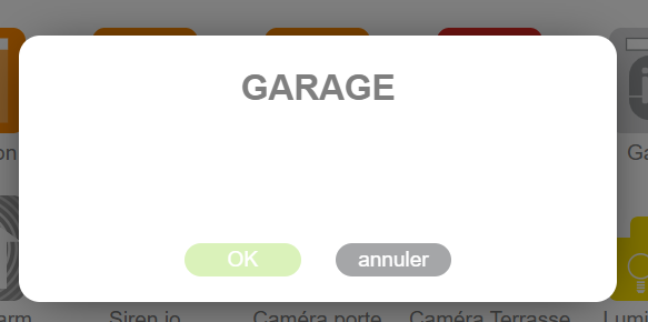

    Bonjour Guillaume,
    Le moteur qui vous a été installé est une nouvelle version avec une amélioration de la gestion des économies d'Energie et celui-ci n'est pas compatible Tahoma Classic.
    Pour l'utiliser, il vous faudra migrer votre installation sur Tahoma By Somfy.
