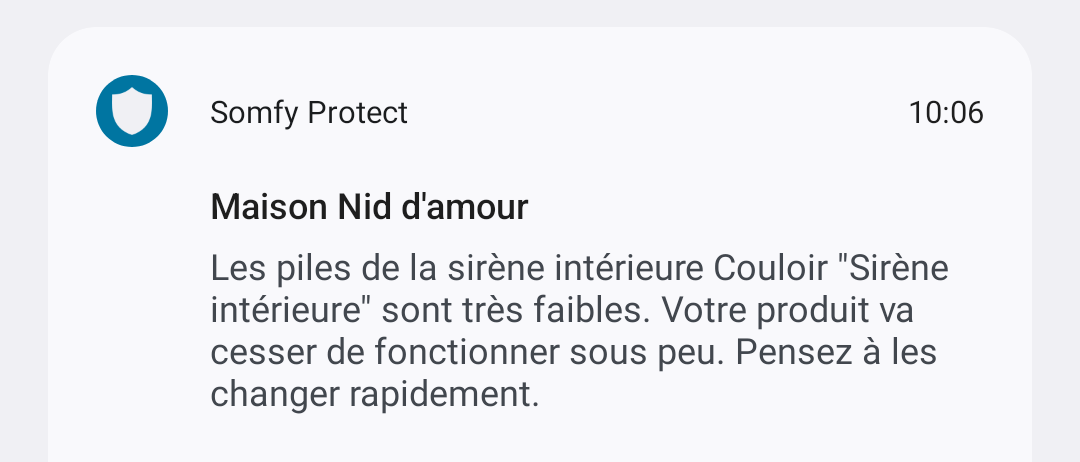

il y a quelques temps j'ai eu une notification demandant le remplacement des piles de la sirène intérieur. Je l'ai fait, mais 15 jours après le remplacement j'ai eu à 2 reprises la même notification. J'ai vérifié la charge des piles avec un multimètre chaque pile a 1,517 V de charge, elles sont donc opérationnelles. Avez-vous une idée ? D'avance merci pour vos réponses.

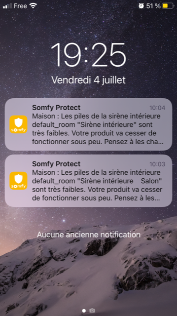

    Bonjour, je rencontre le même phénomène avec la sirène chez mes parents... J'obtiens des notifications pour remplacer les piles assez souvent (3,4 jours). Je les ai changé, mais je continue de recevoir les notifications bien que celles-ci n'apparaissent pas sur le log de l'application... La seconde fois j'ai contrôlé les piles car c'était curieux et elles étaient largement bonne... ce sont des VARTA INDUSTRIAL que j'utilise chez moi sans problème (durée de plus d'un an) De plus, sur l'application, le niveau de pile est au maximum... Serait-ce un bug de la plateforme ou un problème sur la sirène ?

    Bonjour, Je viens de changer les piles de ma sirène intérieure Somfy home keeper mais le système me dit que la batterie est faible. J'ai vidé le cache mais rien n'y fait. Merci de votre aide.

    J'ai le même souci sur la sirène intérieur. Les piles ne tiennent que 2 à 3 semaines avant d'avoir à nouveau le message piles faibles. Et cela dure maxi 1 à 2 semaines avant que la sirène cesse de fonctionner. Je les ai changé plusieurs fois en mettant des piles neuves de qualité.
