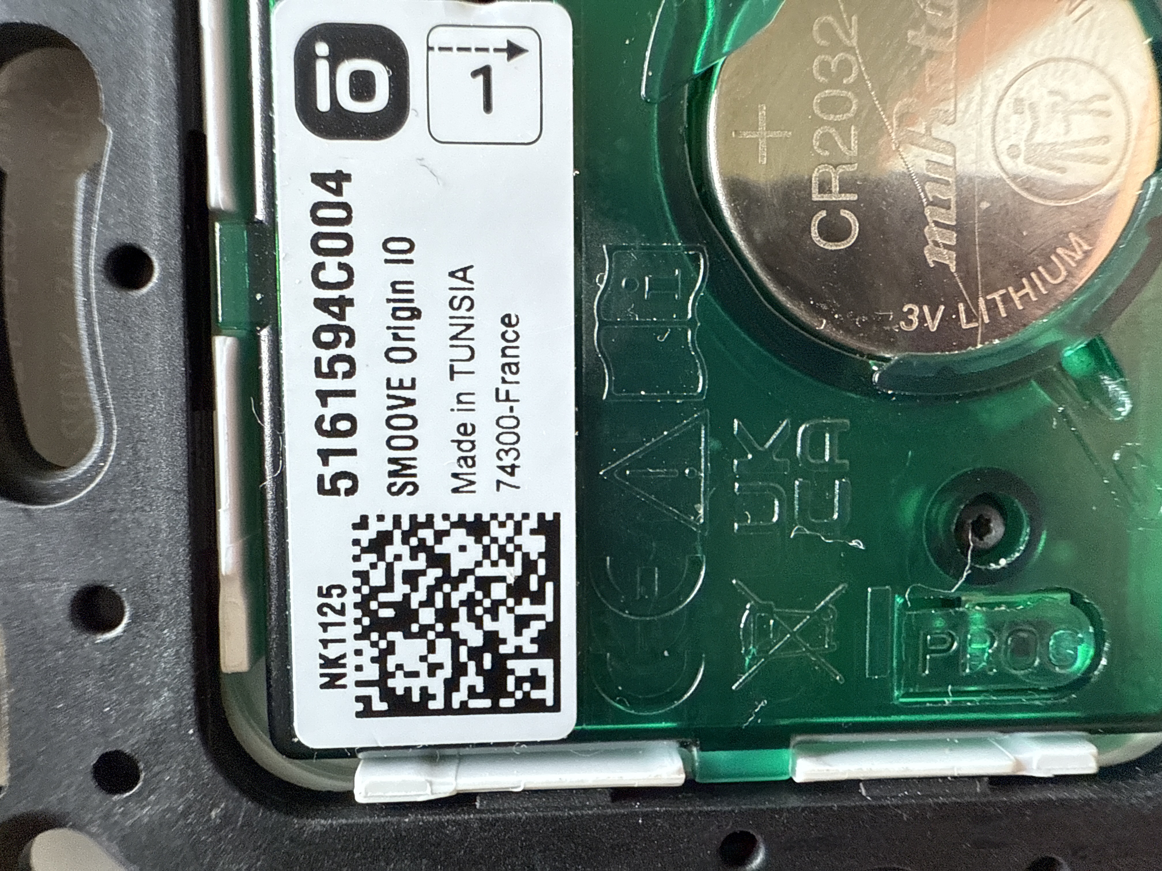

Pas de reconnaissance de mon i o ?
Après une première reconnaissance de mon nouveau volet j’ai supprimé celui-ci après une erreur .
Depuis plus possible de le reconnaître avec ma box switch.
J’ai connecter plusieurs volets sans problèmes …
La procédure et donc correcte.
La première connections avait été faite en rts alors que le volet est io d’où la suppression de celui ci, depuis plus moyen de le reconnaître ?
Merci de votre aide
Cdl catherine
Catherine M.
Catherine M.
Catherine M.

    Bonjour Catherine,
    En effet lorsque vous supprimez un volet Io, il est impossible de l’appairer de nouveau sans effectuer une remise à zéro du moteur car il a une clé de sécurité .
    Je vous invite à contacter le service technique par téléphone lorsque vous êtes sur place au 0 820 055 055 afin qu'il teste une manipulation avec vous pour récupérer vos équipements.
