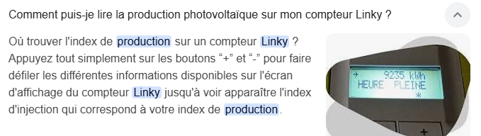

    Vous avez un index dédié à l'export et en plus il est cumulatif. (Copie écran)

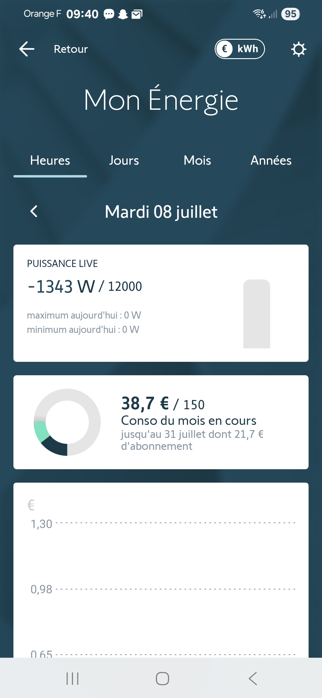

    le linky envoi la conso négative en temps réél ...
    voir photo
    il est fou de ne pas pouvoir déclencher un scenario dans ce cas là, en effet les conditions somfy ne permette pas une consommation négative dans la creation du scénarion
    du coup ca ne sert a rien ... sauf éventuellement du delestage en hiver

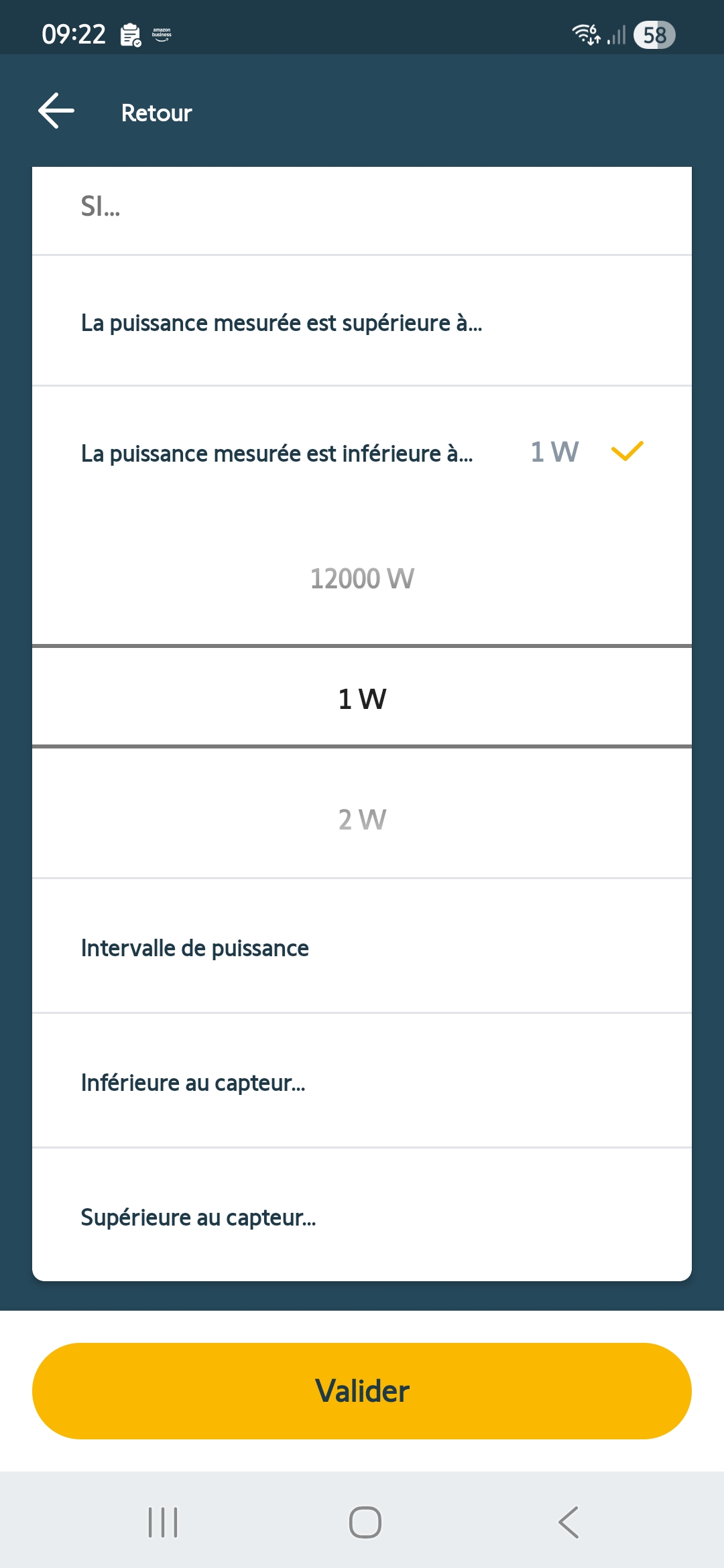

    Effectivement je peux paramétrer une valeur inférieure à 1 w comme dans l'image ci-jointe...
    Mais pour optimiser ma production solaire, je voudrais paramétrer -3500 w, ce qui correspondrait à la valeur consommée lors de la charge de ma voiture électrique.
