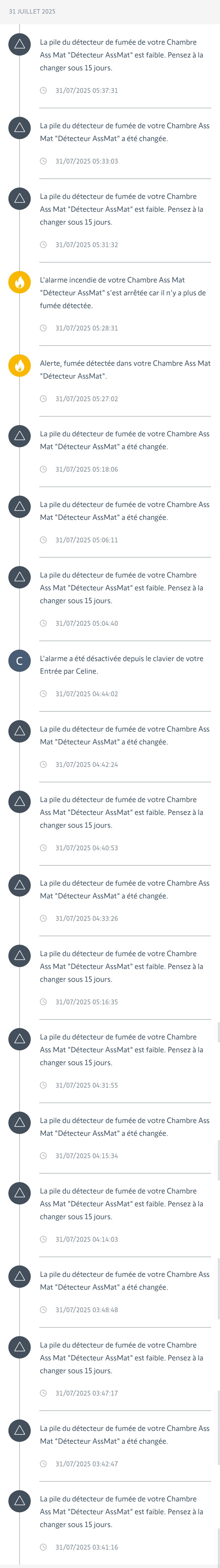

Mon détecteur de fumées me signale que les piles sont faibles (pourtant changées récemment et plusieurs fois). Instantanément, je reçois une nouvelle notifications comme quoi les piles ont été changées, or, je n'ai fais aucune manipulation.

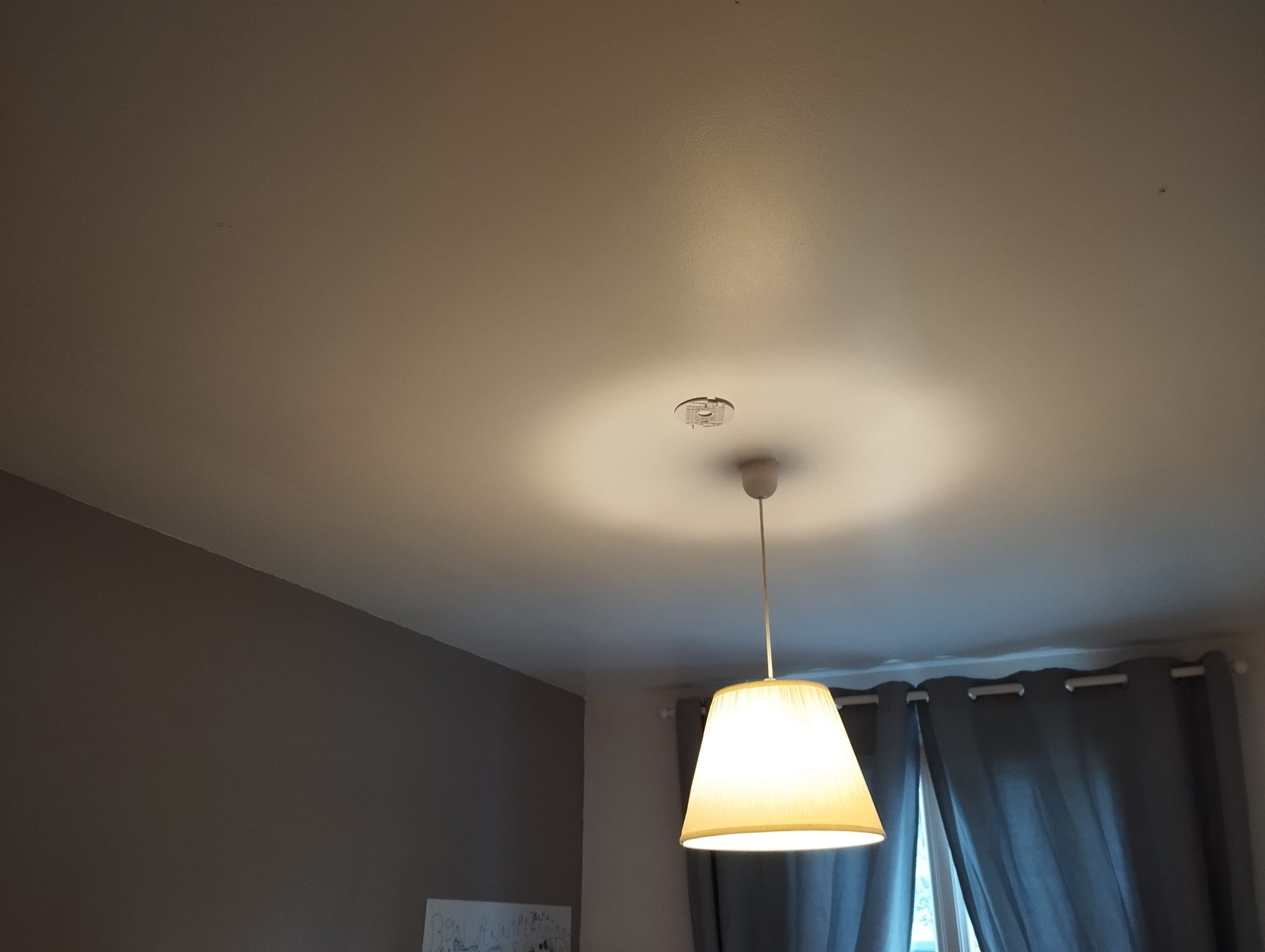

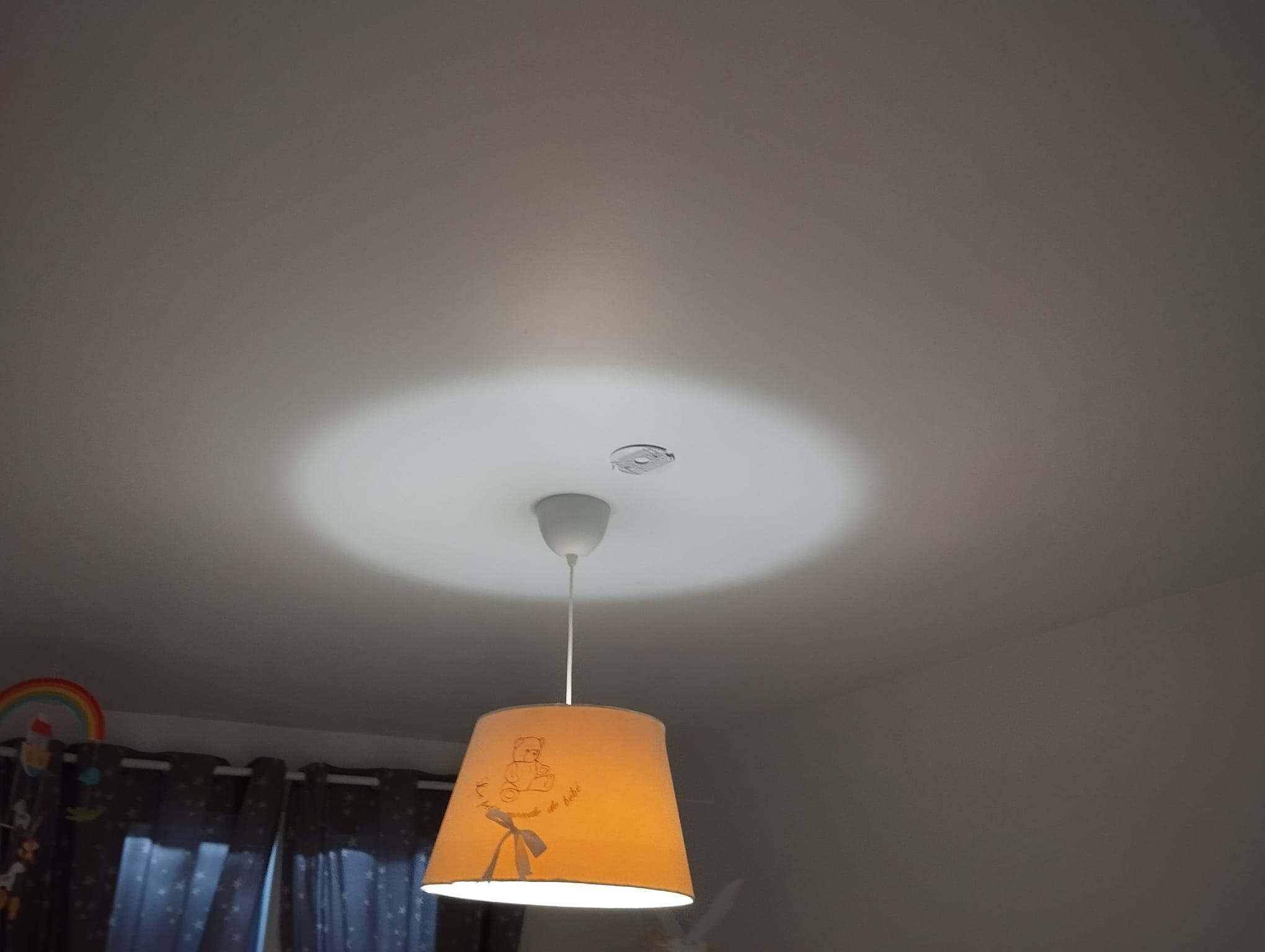

    Bonjour morgane, voila les photos.

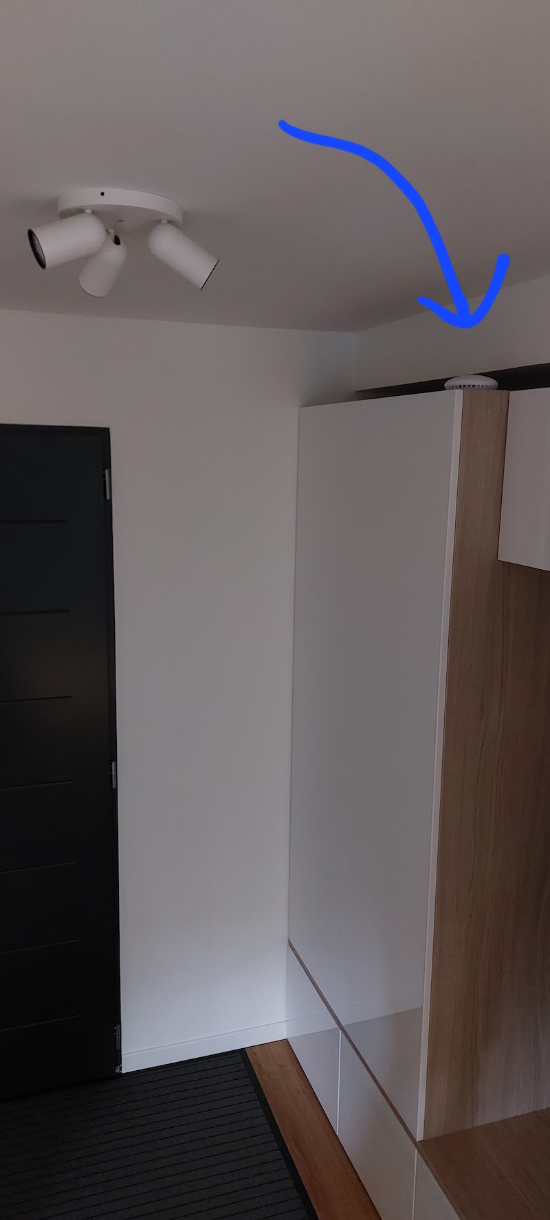

    Bonjour Morgan, voici une photo.
    Les 2 détecteurs sont sur un Dressing. Eloignés de la cuisine.
    Le 1ER détecteur est au RDC. Le 2ND à l'étage.
    Merci.
    Nicolas.
    Morgan F.
    Morgan F.
    Morgan F.
    Bonjour Nicolas,
    L'installation de votre détecteur n'est pas conforme aux préconisations, ce qui a pu endommager la chambre de détection.
