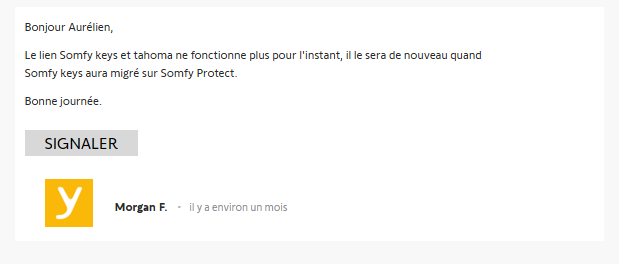

    Bonjour Jacky,
    Justement j’ai suivi cette procédure mais pas de door keeper dans le choix des équipements. D’où ma question.
    Je pense que ce n'est pas encore opérationnel.
    Dans le post ci joint qui date d'un mois la réponse du Yello est claire.
    https://forum.somfy.fr/questions/3602787-doorkeeper-somfy-protect
