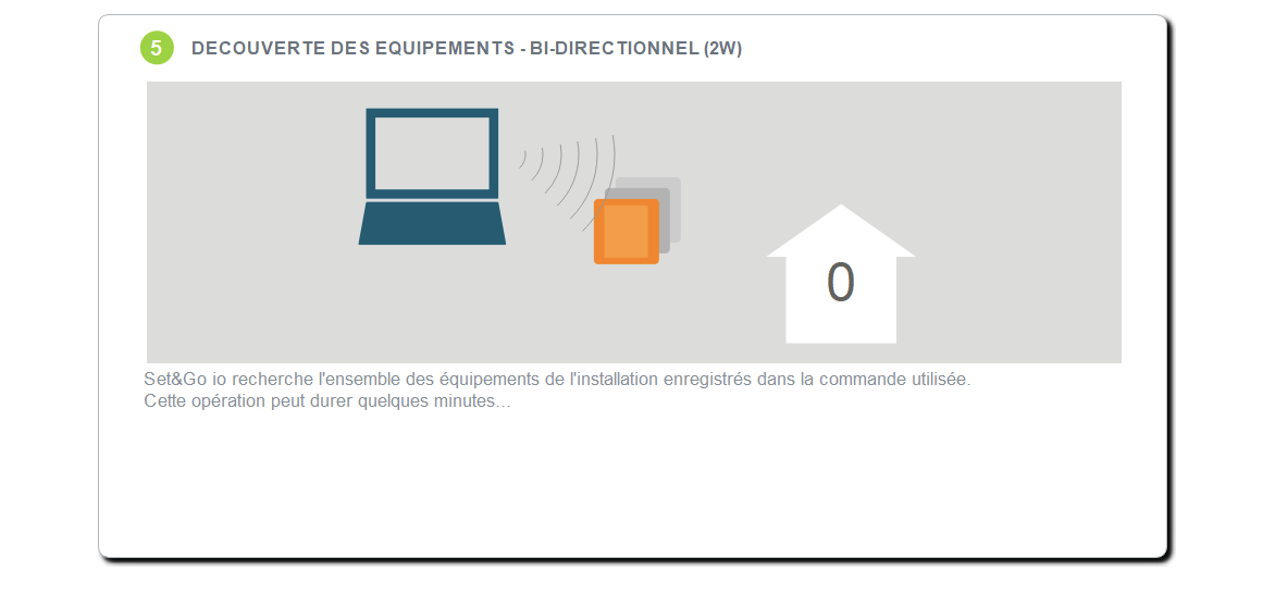

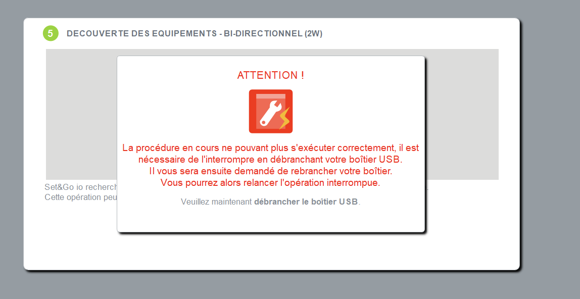

Mon logiciel Set&Go (à jour, version v4.7.1.1 téléchargée ce jour) fonctionne sur Windows 10 a l'air ok MAIS l'autoscan ne fonctionne pas : le Set&Go Io est bien branché sur l'ordi, le logiciel reconnait sa présence, la Tahoma en voie bien une clé de sécu au Set&Go car on passe "Découverte des équipements bi-directionnels 2W" (cf ci-joint). SAUF que au bout de plusieurs minutes on me demande (voir ci-joint) de déconnecter le Set&Go et de le reconnecter. J'ai fait trois fois l'opération, relancé" trois fois l'autoscan mais rien n'y fait, après plusieurs minutes de recherches des éléments, je retombe toujours sur le même message me demandant de déconnecter le boitier Set&Go...
Du coup, je ne sais même pas si le moteur Somfy J4 pourra être détecté par l'autoscan...
