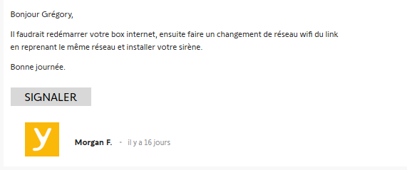

    Bonjour Grégory,
    Il faudrait redémarrer votre box internet, ensuite faire un changement de réseau wifi du link en reprenant le même réseau et installer votre sirène.

    Opération effectuée sans changement. Le problème, c’est que, à l’insertion des nouvelles piles, il n’y a pas bruit d’alarme et pas de lumière.
