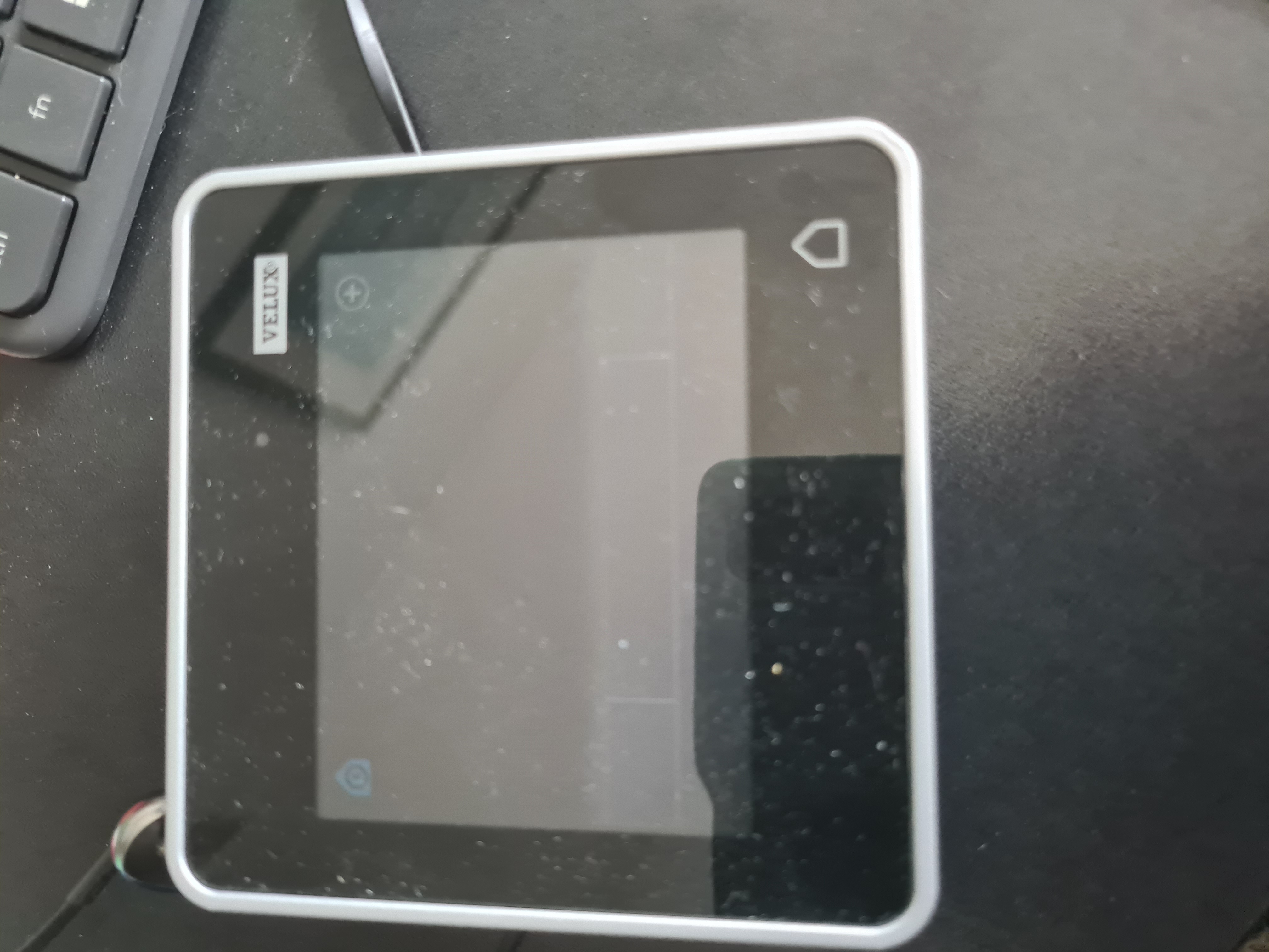

    Il s'agit de la télécommande jointe en photo mais j'ai également essayé avec un situo1io sans plus de succès

    J'ai aussi essayé avec une télécommande somfy situons 1. Il s'agit d'un volet roulant solaire avec moteur somfy io. La première télécommande que j'ai essayé est une télécommande velux mais qui n'a rien à voir avec le volet.
