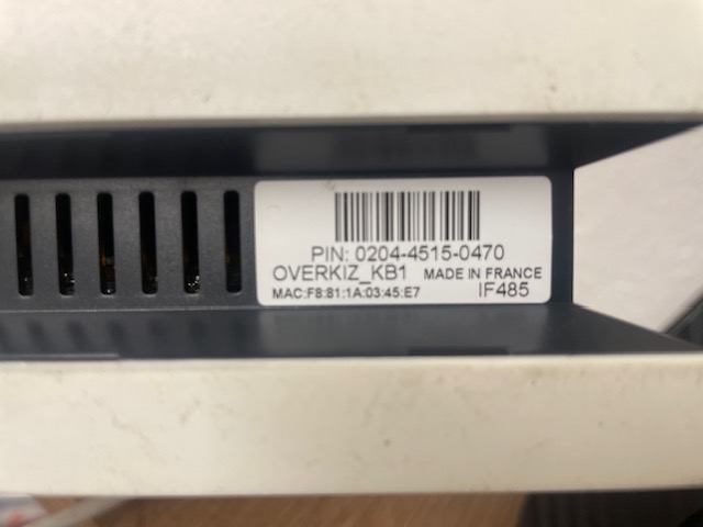

    Bonjour ,
    Vous trouverez en pièce jointe comme demandé le PIN BOX afin d'essayer de résoudre mon problème .
    Merci d'avance
