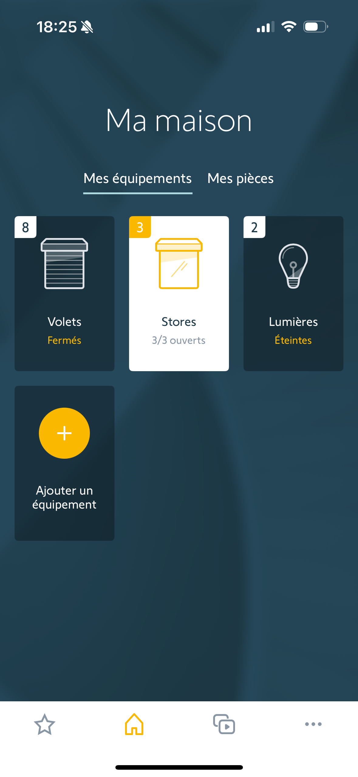

Nous avons fait installer une pergolas bioclimatique avec 3 stores pergolas et 2 bandeaux LED.
Nous avons une télécommande individuelle pour chaque store et une télécommande générale avec comme réglages
. Lames pergolas
. Store 1
. Store 2
. Store 3
. Bandeaux LED
Tout fonctionne pour les télécommandes individuelles et générale
Par contre sur l’application TaHoma, nous pouvons activer les stores pergolas et les bandeaux LED mais impossible d’activer les lames pergolas sur l’application.
Comment pouvons-nous nous rajouter les lames pergolas sur l’application TaHoma ?
Merci pour votre retour.

    Bonjour, il s’agit de l’application Somfy sur l’Iphone.
    Mais je n’arrive pas à rajouter la pergolas sur l’application.
    Il y a les volets coulissants, les stores de la pergola, les bandeaux LED de la pergola mais pas les lames de la pergola ?
    Merci d’avance pour votre retour.
    Connectez-vous sur l'application puis, cliquez en bas sur "..."
    " Aide et fonctions avancées"
    " Fonctions avancées"
    " Gestion clé io"
    " Continuer"
    "Lancer une découverte IO sur vos équipements"
