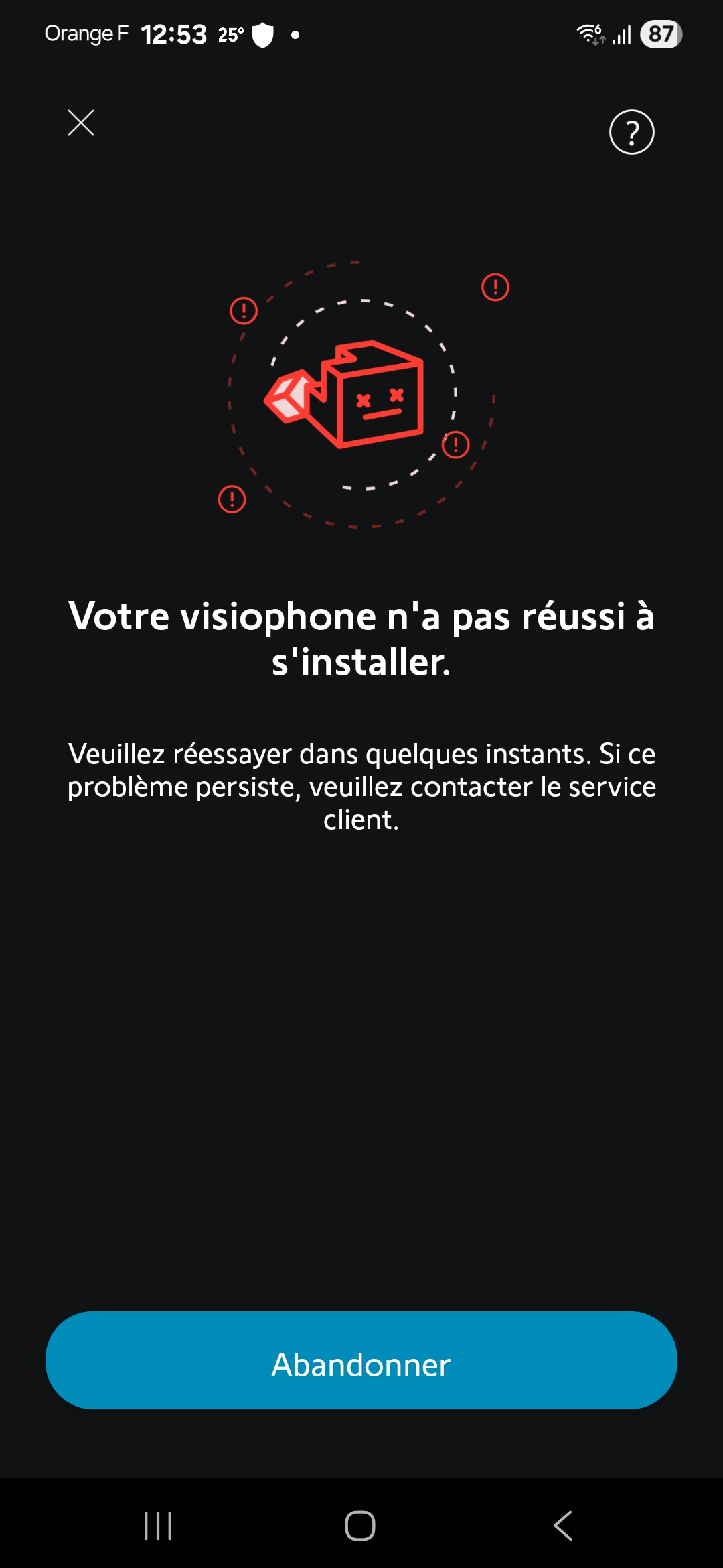

Par contre quand j'essaye de l'installer dans l'application Somfy Protect, je fais ajouter un équipement, je choisis dans la liste la V500 pro IO Connect, comme la led bleu ne clignote pas, je fais un reset et elle clignote. Je le sélectionne puis lance la connexion wifi (2,4GHz avec 5 barres) et après quelques minutes je reçois le message suivant: "Votre visiophone n'a pâs réussi à s'installer".
J'ai redémarrer le routeur wifi et c'est pareil. Mon mot de passe wifi ne contient pas de caractères spéciaux car bloquant pour certains appareils.

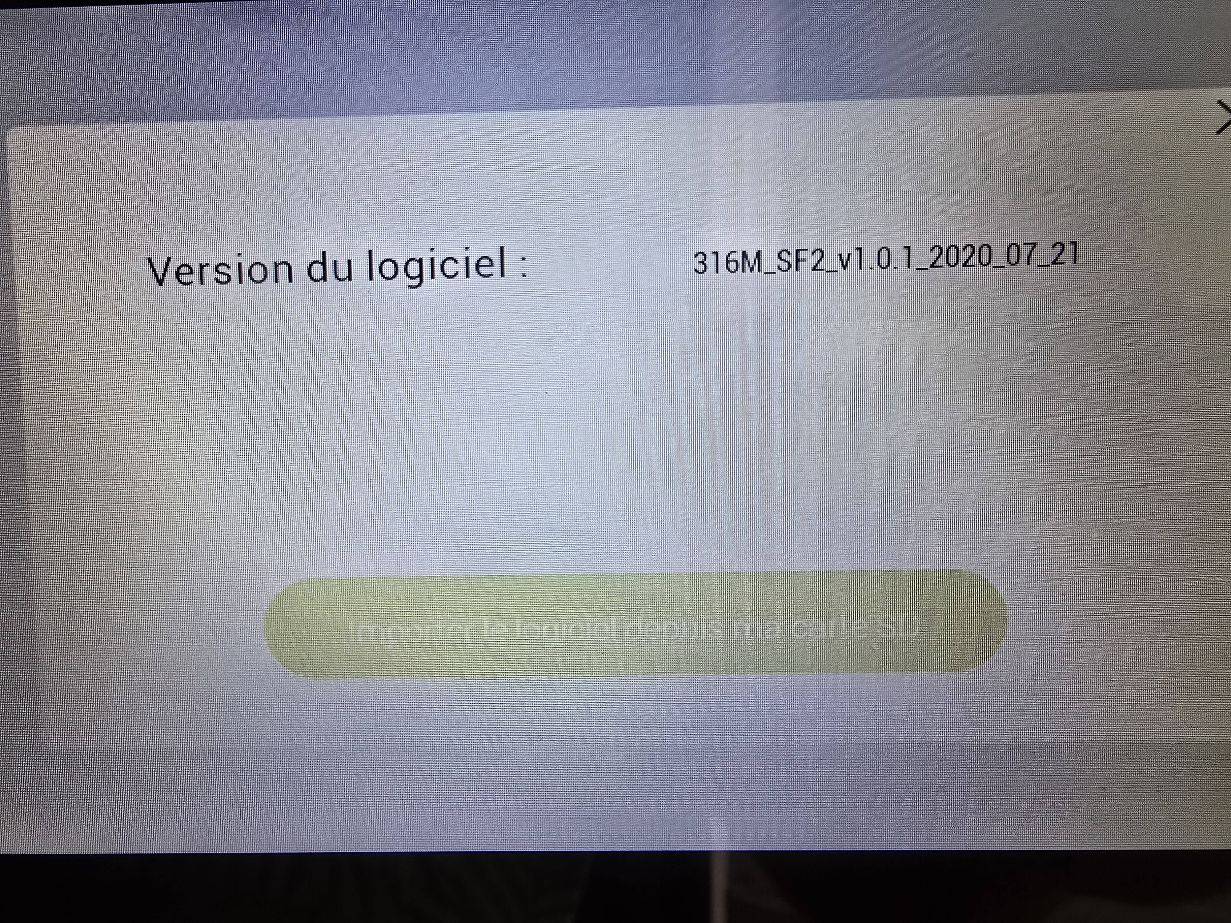

Lors de la 1ère tentative, la connexion avait fonctionné mais par la suite il avait demandé de réaliser une mise à jour qui a échoué (au bout d'une quinzaine de minutes). J'ai vérifié le firmware actuel ainsi que les connexions et tout semble correct.

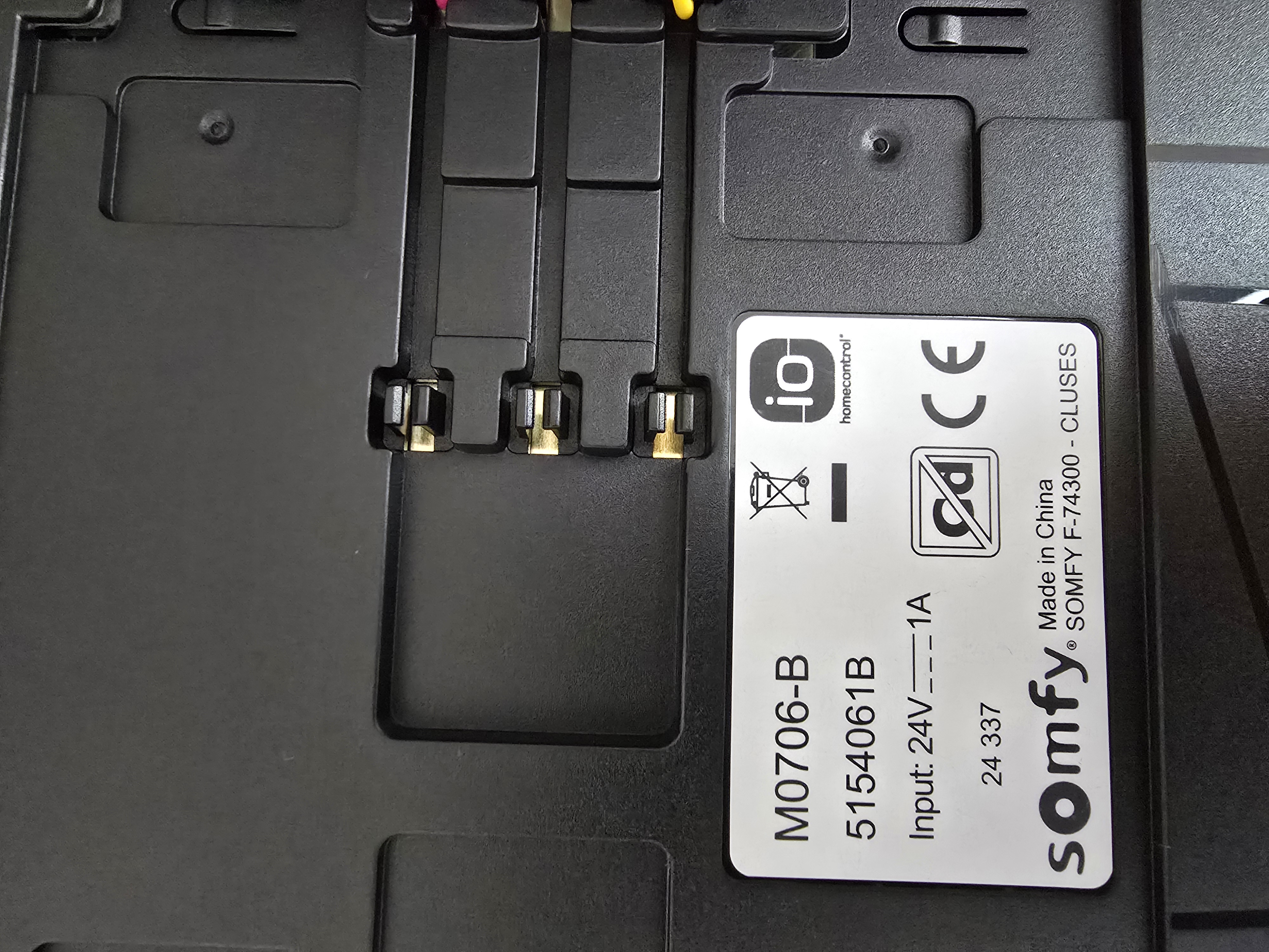

Je joins les photos des connexions, de l'addresse MAC, du firmware et de l'erreur.

    Suivi de mon problème: après avoir contacté le support SOMFY qui m'a conseiller de faire un partage de connexion avec mon téléphone pour tester le visiophone, j'en ai conclu que le problème venait de la box.
    J'ai donc contacte Free car je n'arrivait pas à identifier ce qui bloquait sur la box. Au final, ils ont dû débloquer quelque chose dans le firewall IP V4 car maintenant ça fonctionne. J'ai pu remettre mon routeur entre la box et la Freebox en exposant l'adresse IP du visiophone à la DMZ du routeur. Tout fonctionne comme ça devrait!
    J'ai connecté mon visiophone à la Freebox Pop en Wifi.
    J'ai ensuite reconnecté celui-ci au routeur ASUS et j'ai exposé l'adresse IP du visiophone à la DMZ du routeur.
    Grâce à ceci, le visiophone peut enfin accéder aux serveurs SOMFY.
