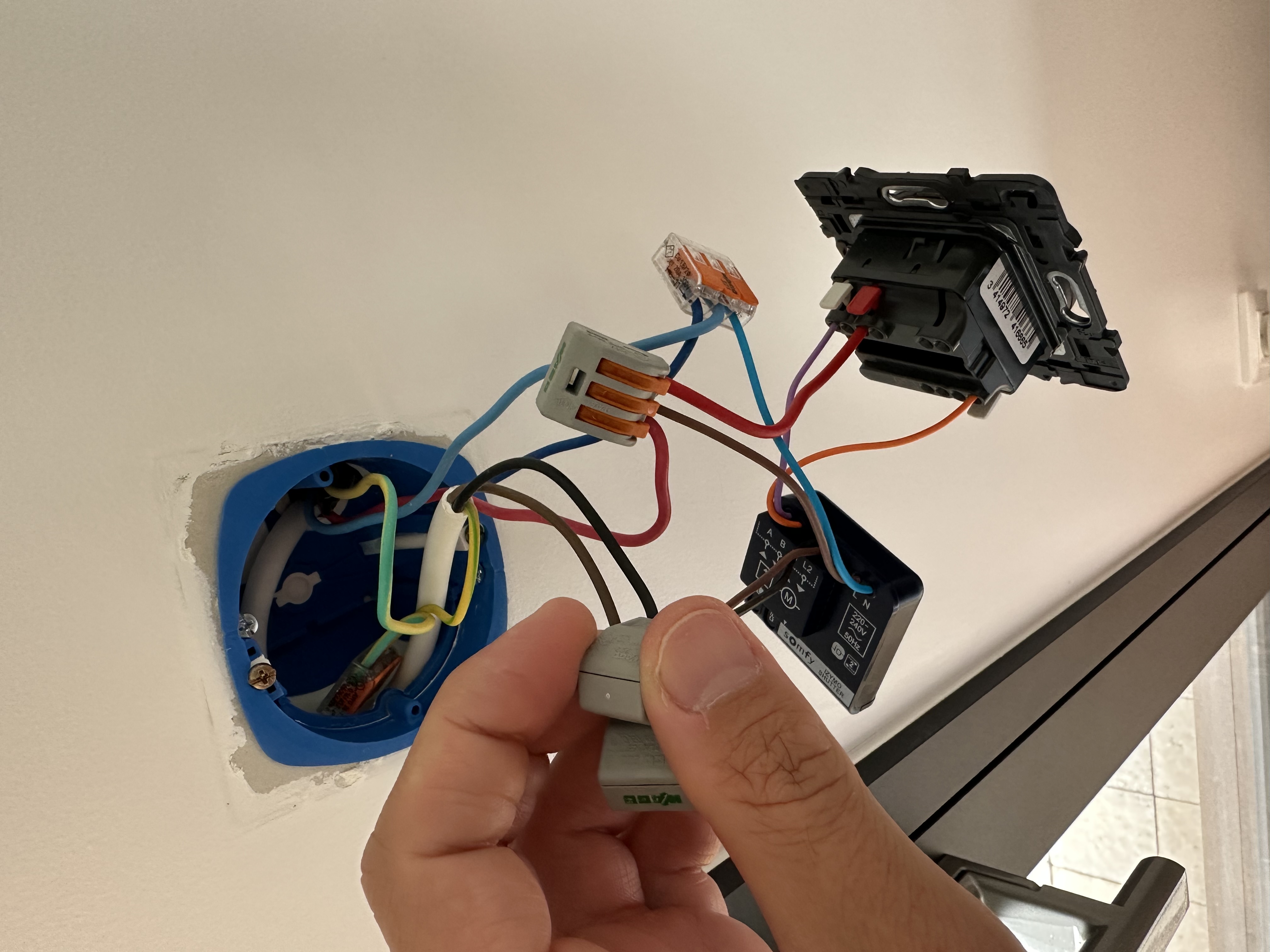

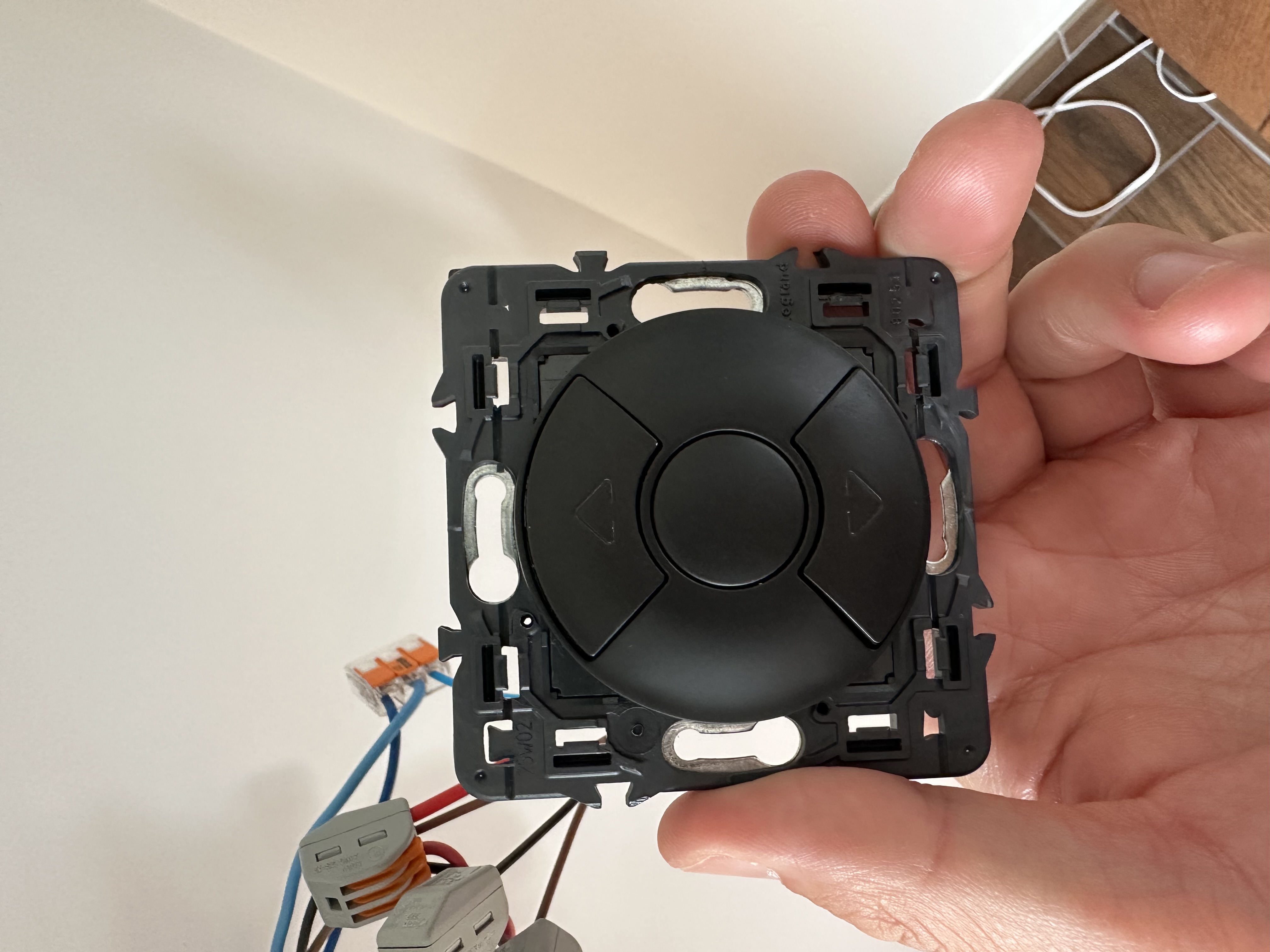

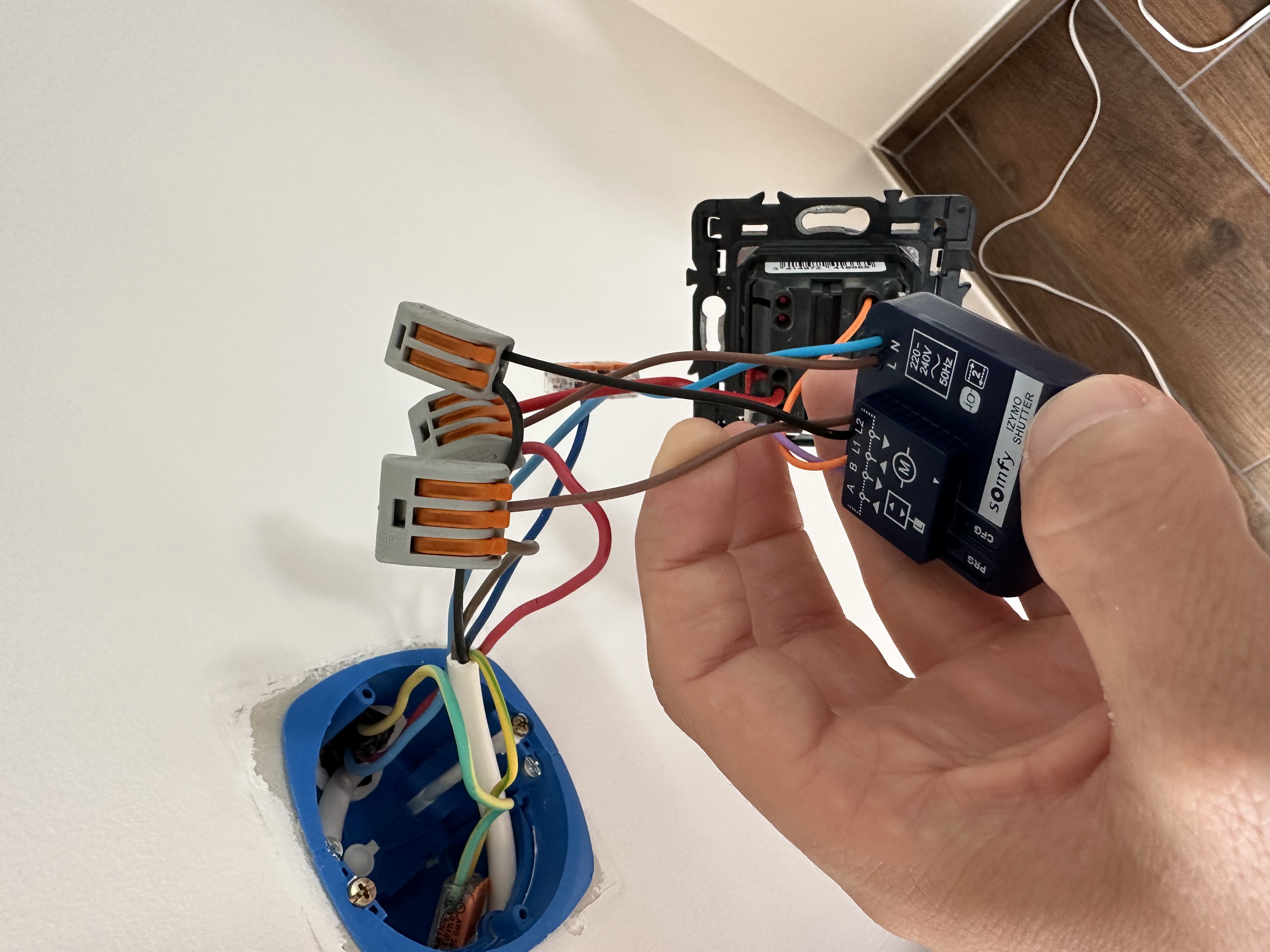

    Bonjour, voici les photos des branchements
    Détail des branchements :
    Fils montée moteur/module branchés via wago
    Fils descente moteur/module branchés via wago
    3 fils neutre via wago
    3 fils de phrase via wago
    Fils montée et descente module vers interrupteur
    Merci pour votre aide

    Votre raccordement est faux.
    Vous n'avez pas raccordé correctement le moteur sur L1/L2 ni sur A/B.
    La Ph + Nt c'est ok,
    Voyez le schéma "avec inter".

    Merci pour votre retour mais les câbles A et B sont bien raccordés à l'interrupteur et les câbles L1 et L2 directement aux câbles de montée/descente du moteur à l'aide de Wago.

    Si votre branchement était correct ca fonctionnerait !
    Avec une extrême prudence débranchez A/B de l'inter et shuntez successivement A et B sur la phase de l'inter.
    Qu'est-ce que ca donne ?

    Tout est résolu, sans changer les branchements. Lors de la première installation j'avais directement programmer avec la tahoma, cette fois je l'ai fait en premier avec une télécommande. Résultat tout fonctionne parfaitement sans avoir toucher aux branchements.
