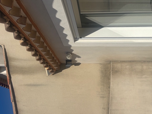

    Mettez une photo de l'installation de la caméra pour qu'on puisse voir si il y a un détail dans les règles de pose que vous avez oublié.

    Voici la photo de l'installation.

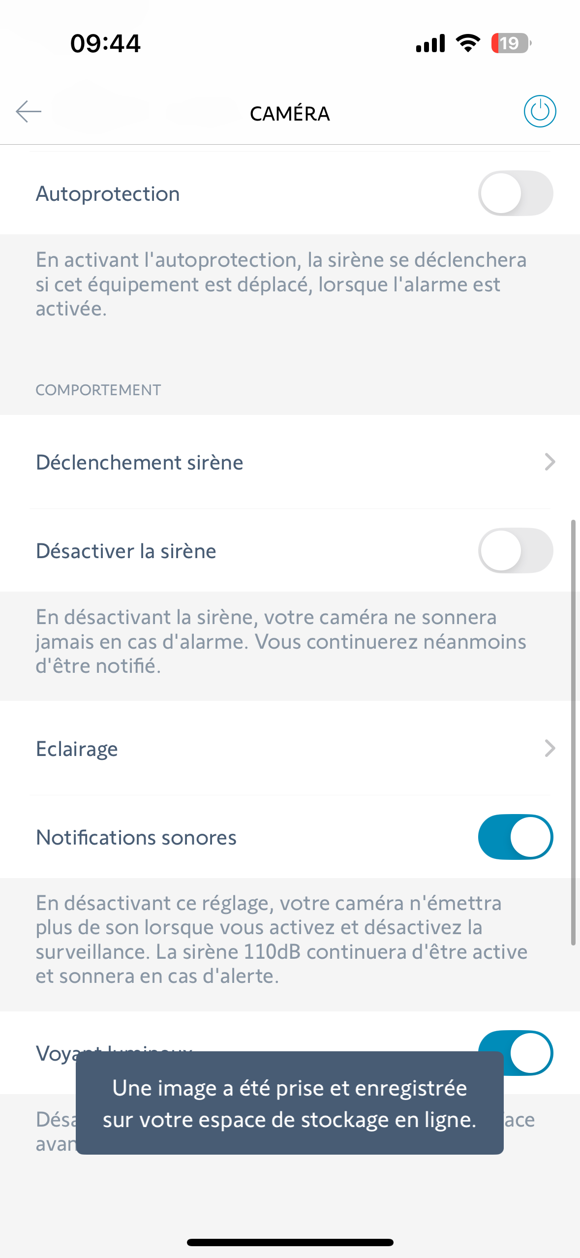

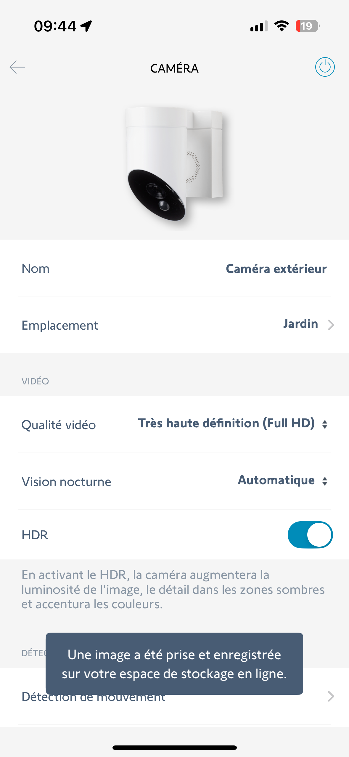

    Pour la désactivation de l'autoprotection : Je ne vois pas la case verte (voir les photos) => Cela a un impact si la caméra est hors service (le disjoncteur est toujours coupé)
    Sur la photo l'autoprotection est bien désactivée.

    Pour la pose de la caméra la hauteur est bonne.
    Par contre pour l'orientation je pense que vous voyez énormément le mur dans la l'image.
    En journée ça ne pose pas de problème, par contre la nuit si vous activez la vision de nuit, l'éclairage infrarouge doit se refléter énormément sur le mur et vous devez avoir un Hallo de lumière dans l'image.
    Si c'est le cas modifier légèrement l'orientation. Ne pas oublier que la caméra à un champs de plus de 120°

    L'autoprotection s'est réactiver. Je l'avais désactiver pour la photo afin de chercher la case verte dont vous parliez ... En vain.

    Et avez-vous une solution pour l'autoprotection svp ?
    Je testerais le wifi demain lorsque les gens seront au travail

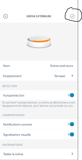

    Normalement quand on fait bouger le curseur d'autoprotection il faut valider en cliquant sur une coche verte.
    Comme je n'ai pas cette caméra, je vous met l'exemple avec une sirène
    Descendez dans l'écran pour voir si ce n'est pas en bas.
