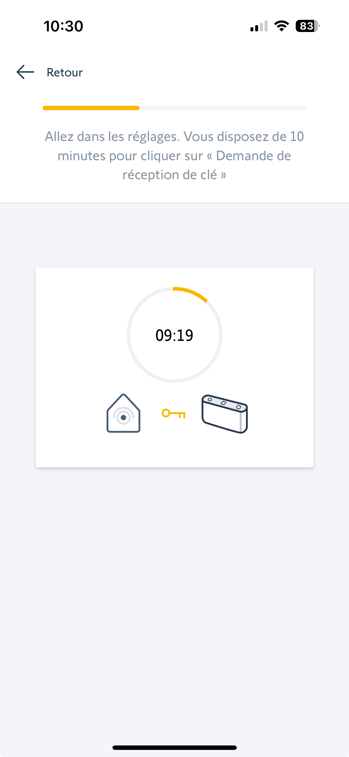

J'ai une pergola avec une télécommande Situo 5 Variation.
Tout fonctionnait super bien sauf que depuis quelques jours
Je n'arrive plus à utiliser Tahoma.
J'ai désinstallé la pergola et j'essaie de la réinstaller, mais cela me met un message "demande de réception de clé".
Je ne sais pas pourquoi.
    Bonjour Albin
    Il faut transférer la clé avec la Situo
    Dans l'application Tahoma By Somfy
    .../Aides & fonctions avancées
    Fonctions Avancées
    Gestion Clé IO
    Continuer
    Choisir la bonne fonction de transfert et suivre les indications.
    Lorsque la clé est transférée, Faire une découverte des équipements
